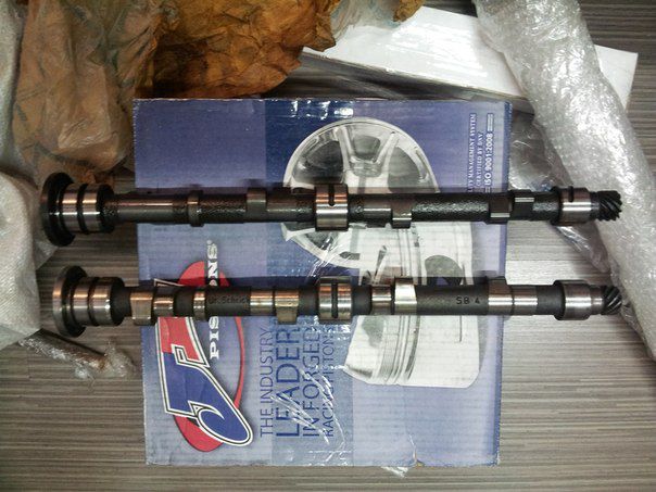

вот смотри:
2 распредвала:
1. непонятно чей (америкосовский) 294 - для дорестайловых м10
2. шрик 304 - для рестайлинговых м10

Получил ответ сегодня на вопрос различия валов 1,8 и 2,0=разные фазы,разная высота поднятия кулачков...Вал 1,8 становится в 2-ух литровую голову,но у меня уже фрезанутые шейки в голове и на валу(блин забыл как выразиться) под посадочные места тоже доработано.И последний пункт.наверное проще всего не колхозить траблёры со шлицами,а на ассиметриный вал приколхозить срезанные шлицы с 1,8 вала и всё должно ехать на Л джете
фазы разные - ерунда. в этом вся суть валов.
тебе надо просто взять вал 1,8 и точнуть его под новые постели.  поставить рестайлинговый распределитель и коммутатор и все у тебя поедет.

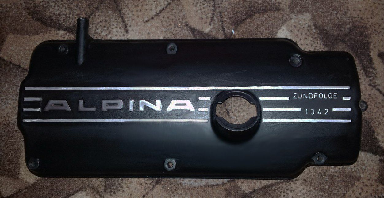

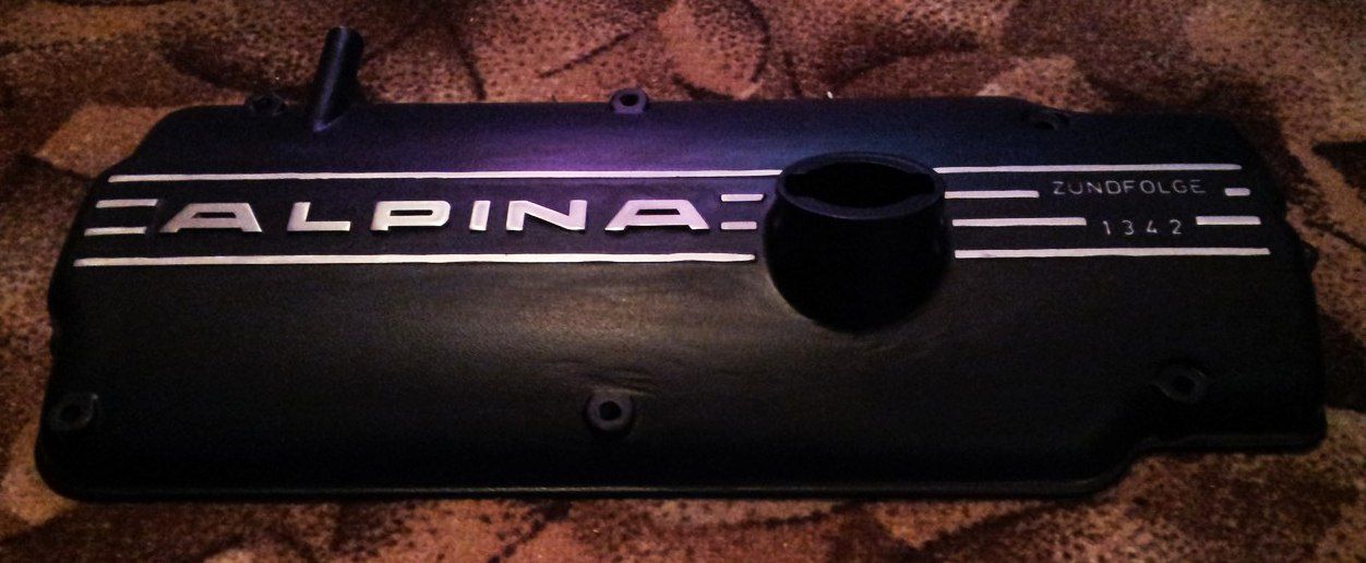

вот пока мотор в цехах сделал ему кЭпка. запилил такую авторскую клапанную крышку.
крышка была изначально убитая каким-то мастером шлифовки. поэтому перфекционизма тут не получилось.
