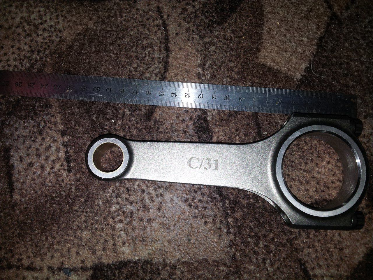

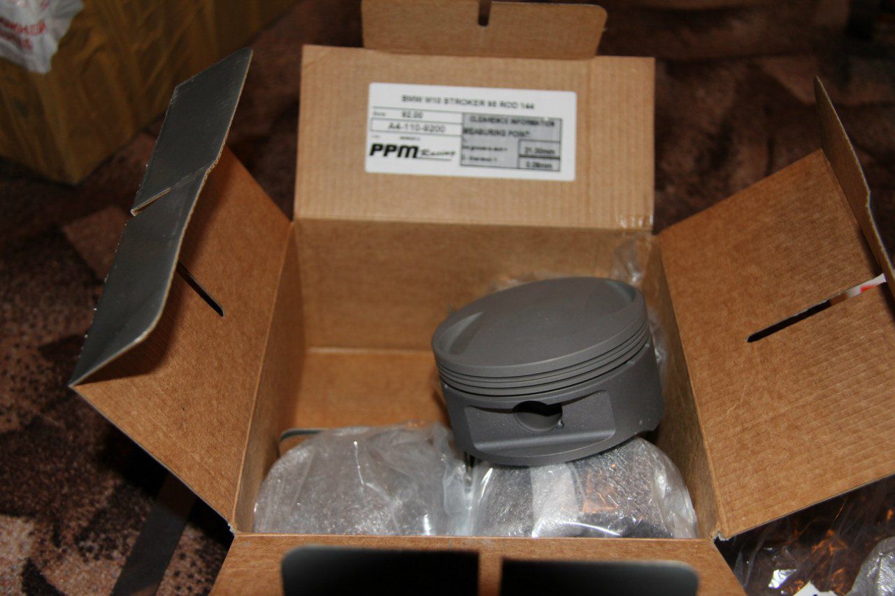

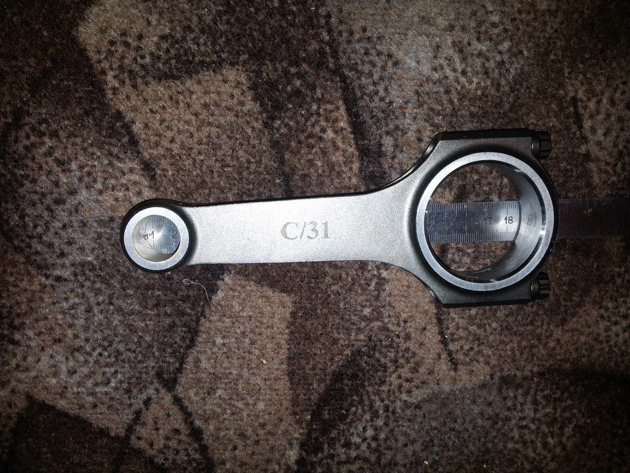

Леш, ты ж напиши, что длина шатунов оказывается не 135, а около 150-ти, да и выложил бы фотки шатунов и поршней.
оке. вот шатуны. я намерил 150 мм примерно.
а вот поршня:
