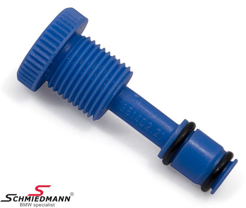

И да. Привет от моей машины: как раз в самый мороз начала течь сливная пробка радиатора. Что радует - я не одинок во вселенной.
Да-да, именно в мороз!
Я недавно сливал содержимое системы, и там следы есть от этого...
Вполне возможно, что новые следы не видно на старых.
Мне казалось, что на сливной пробке м40/м50 - два резиновых колечка где-то в глубине, а не одно под "головкой" пробки. Какая из них упругая и хорошая на вид? Или я неправ?

Колечка 2, точно, я недавно сливал....

А пробка стандартная? А то у меня радиатор уже давно неоригинал. Но пробка - синенькая. Если они все одинаковые, я бы лучше заказал новую с новыми колечками. Типа сунул-вынул и пошел.
Посмотрел ценник - 186 рублей. Дорого, конечно, за 2 резиновых колечка, но в военное время значение синуса может достигать 3, а то и 5..
Главное, чтобы подошло.

Abra - может и два - я внимания не обращал сколько их. Я просто посмотрел что с пробкой всё ОК и вкрутил обратно. Да и радиатор там относительно новый стоит.

у меня на новой пробке одно кольцо, а на старой два. Если кто не знает. то снизу есть штуцер, на который одевается шланг для слива ОЖ в бутылку. Болт при это откручивается, но не вынимается и ОЖ начинает течь через штуцер. а не плескаться через отверстие болта.
Ага, только сливать дольше, соответственно зависит от необходимости сохранить или нет жидкость)))
скорее, насрать во дворе или сделать всё аккуратно )))))
