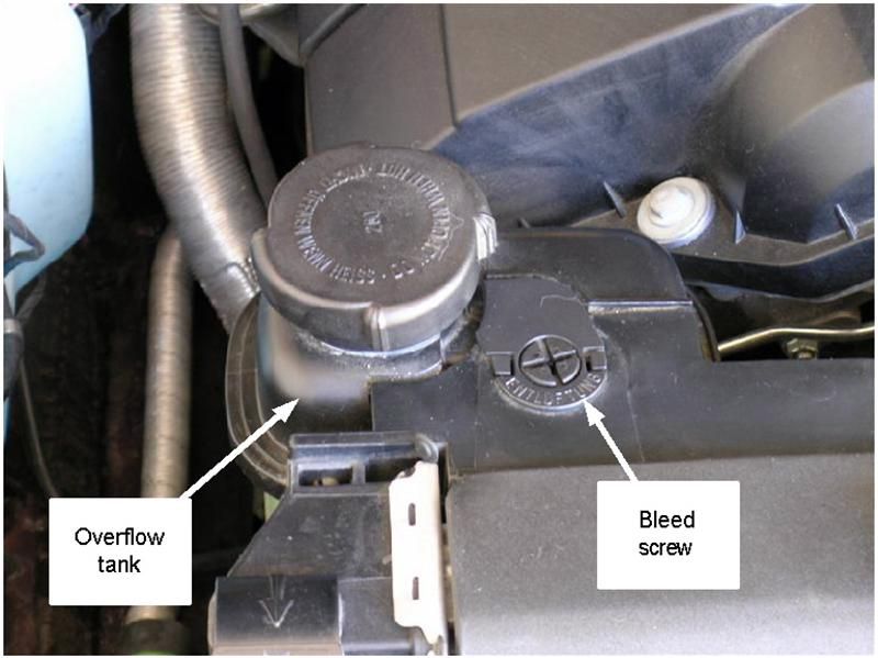

« Ответ #5 : 17 Декабря 2012, 15:16:17 »
Какая пробка?
Винт для выпуска воздуха - около крышки расширительного бачка, вроде такого (на фото е36м50):

На м40 сроду второго клапана стравливания воздуха не было. Он один - чёрный у заливной крышки. Нижний болт - это для слива ОЖ с радиатора. Есть болт на блоке - слив ОЖ с блока. Винт на корпусе термостата не нужен, это для быстрого стравливания воздуха при заливании ОЖ на сухую, или слива ОЖ с головы для замены термостата. Но, как правило, патрубков радиатора хватает для нормальной циркуляции воздуха.
Закручиваешь все болты и клапаны. Приоткрываешь на 3 оборота верхний болт, который на рисунке выше. Заливаешь ОЖ, пока она не перестанет уходить. Заводишь мотор. Ждёшь, когда стрелка температуры войдет в синюю зону и небольшими подгазовками загоняешь ОЖ в блок и голову, подливая постоянно её в радиатор. Как только при нажатии на газ из-под клапана пойдёт ОЖ без пузырьков - закручиваешь его, не отпуская газ. Всё. Прогрей мотор, поезди вокруг дома и посмотри, ушла ли ОЖ и не кипит ли мотор. Если всё нормально - оставляешь, как есть, если ОЖ ушла - доливаешь. Если кипит - процедуру повторяешь.
