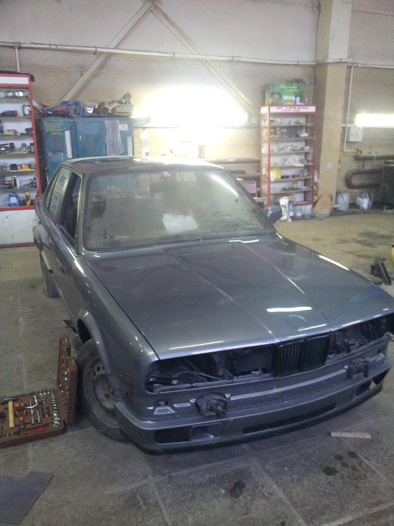

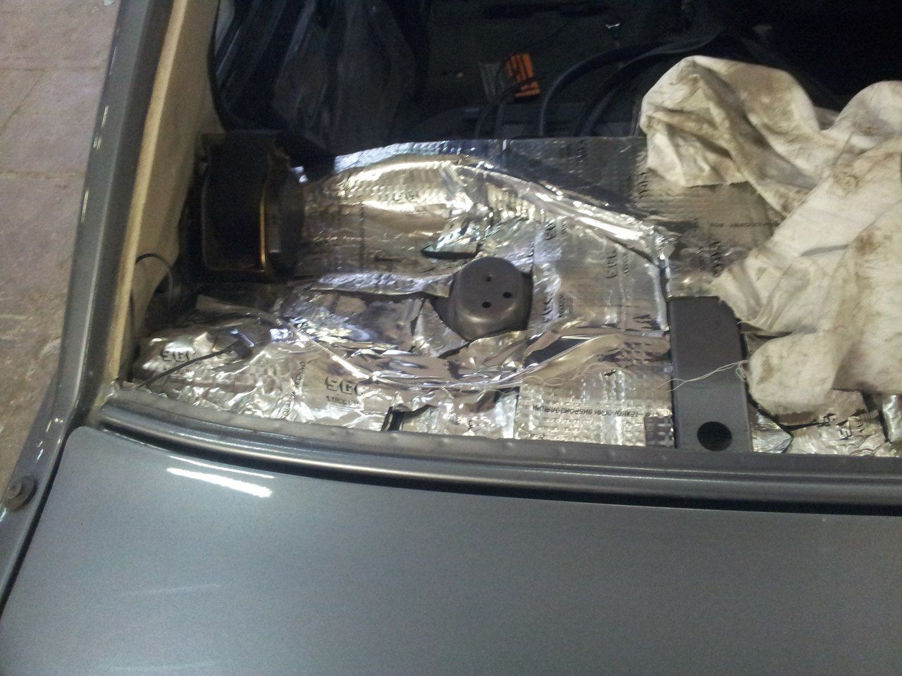

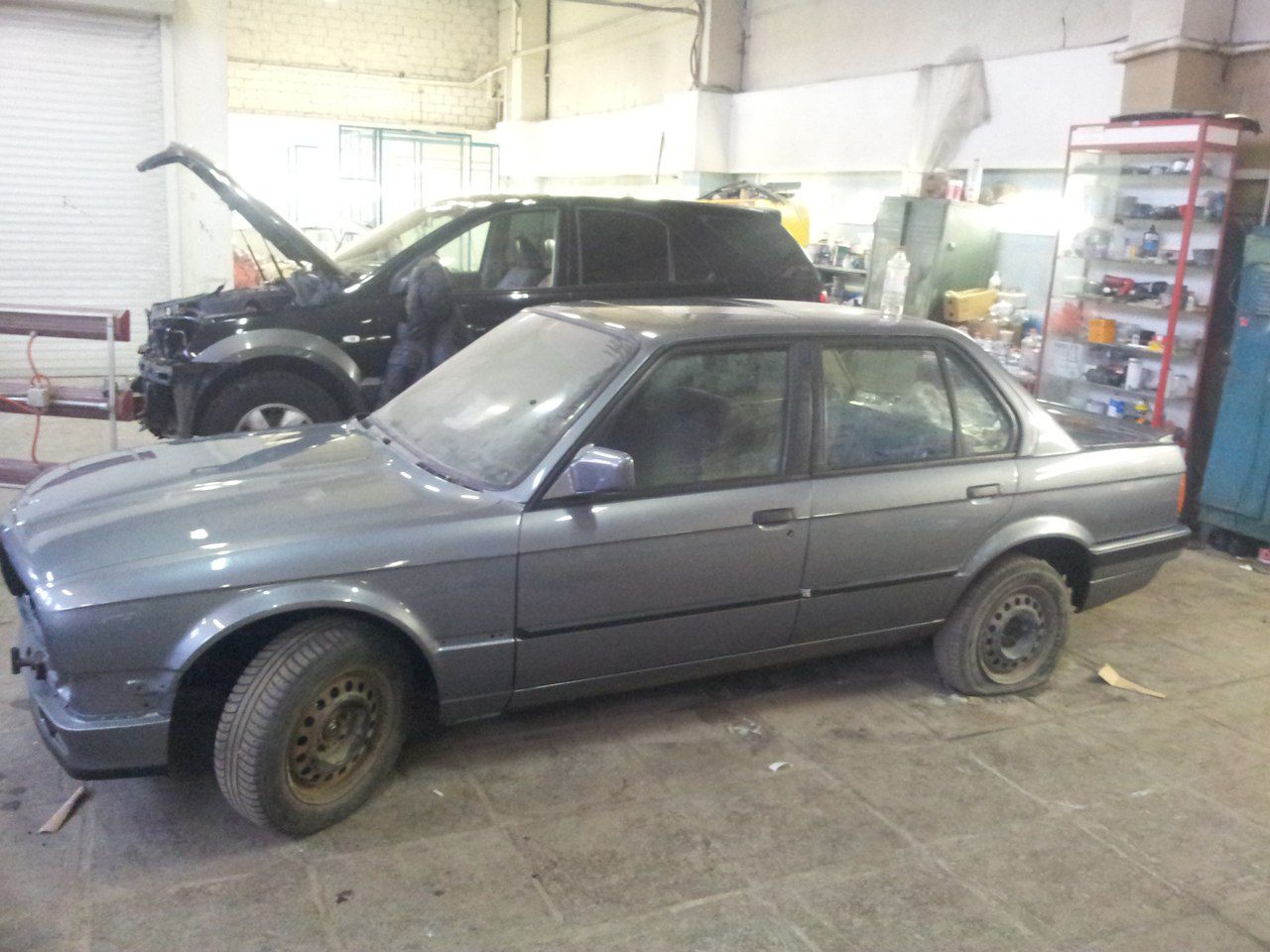

Внешний вид определился .

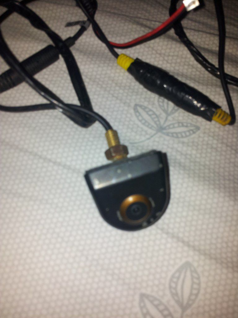

мучительная долгая подгонка крыльев и дверей почти закончена .
Был подключен и отрегулирован электро-люк
до шумо-изолировал двери и заднюю полку

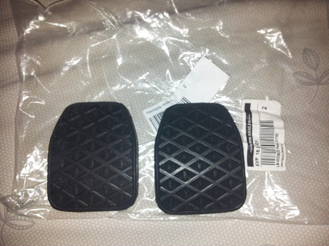

и приобрел камеру заднего вида (бу) и накладки на педали

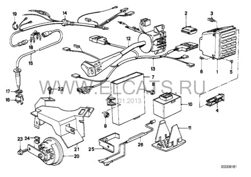

подскажите кто знает?
Есть у меня вк 13 кнопочный . но только сам бека !!!
Что нужно для его адаптации под m40  сколько стоит проводка и датчики  под него ?
bmw316 m40
bmw316 m40
  • Сообщений: 6744
  • Репутация +3254/-77
« Ответ #52 : 15 Января 2013, 21:42:26 »
О ништячёк))правда мало чем полезный,состав весь: комп,проводка,гонг в подрулевой кожух,блок для него(не обязательно),переключатель на руль (стрекоза),дачик наружней температуры.у меня ещё дополнительный стоит сигнал возле блока предов,но не обязательно
Это для полной комплектации

вот есть у меня подозрение что просто так он намою приборку не встанет , на негоже кокой то адаптационный блок нужен ?

встанет,просто кодер подходящий нужен №2

скажи пожалуйста , что за номер 7  ?

блок сигнализации ставился с завода где шёл БК, но тебе он не обязателен.
встречный вопрос а у тебя с какого движка этот БК?
все теперь все ясно . у меня походу от м10 кодер .  спасибо
от м10 кодер
65.51-1374 827.9 у тебя такой?номер на кодере

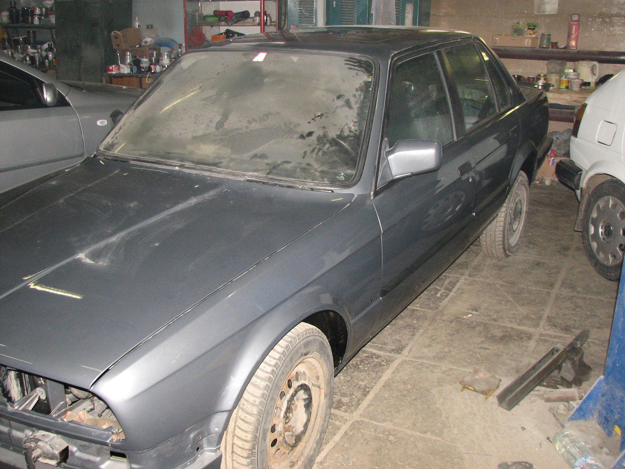

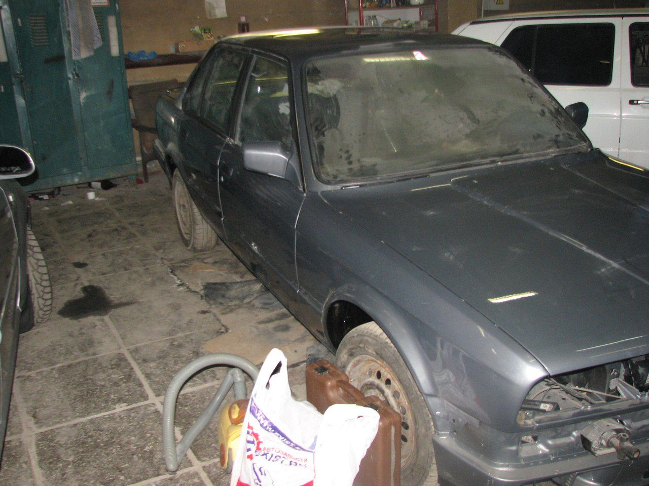

Гляжу я на первые фотки и не могу понять - а где там "кузов практически идеален"? Куча сквозных отверстий не заводского происхождения. Тогда получается мой сарай тоже практически идеален. Всего лишь арки и подгнивший моторный щит вследствие пережитых ДТП.
  • Сообщений: 6744
« Ответ #60 : 15 Января 2013, 23:14:46 »
эм,ты не прав!ты ещё не видел дырявых насквозь машин
  • BMW E30 316 M10B18 10/1985
  • Сообщений: 5145
  • Репутация +117/--956
  • Локация: МОСКВА ЮАО
« Ответ #61 : 15 Января 2013, 23:20:39 »
Ты на фото донора смотришь, наверное
  • М3 1986
  • Сообщений: 1615
  • Репутация +216/-221
« Ответ #62 : 15 Января 2013, 23:32:53 »
Я смотрю фотографии, прикрепленные к первому месседжу. Если это донор то извинтиляюсь. А то смотрю на первые фотки и на последние и не понимаю, как первый переход во второй превратился...
Хотя не, все верно. Машины одного цвета, пригляделся и обе второго перехода. И этот авто на первых фото не в самом хорошем состоянии. Не гнилой насквозь, конечно, но по моему скромному опыту до идеала там далековато было.
« Последнее редактирование: 15 Января 2013, 23:35:37 от Nurd
  • студент
  • Сообщений: 345
  • Репутация +9/-2
« Ответ #63 : 16 Января 2013, 09:52:12 »
Не кто и не спорит , идеальный кузов может быть только у нового авто .
А в моем случае он просто в хорошем состояние!

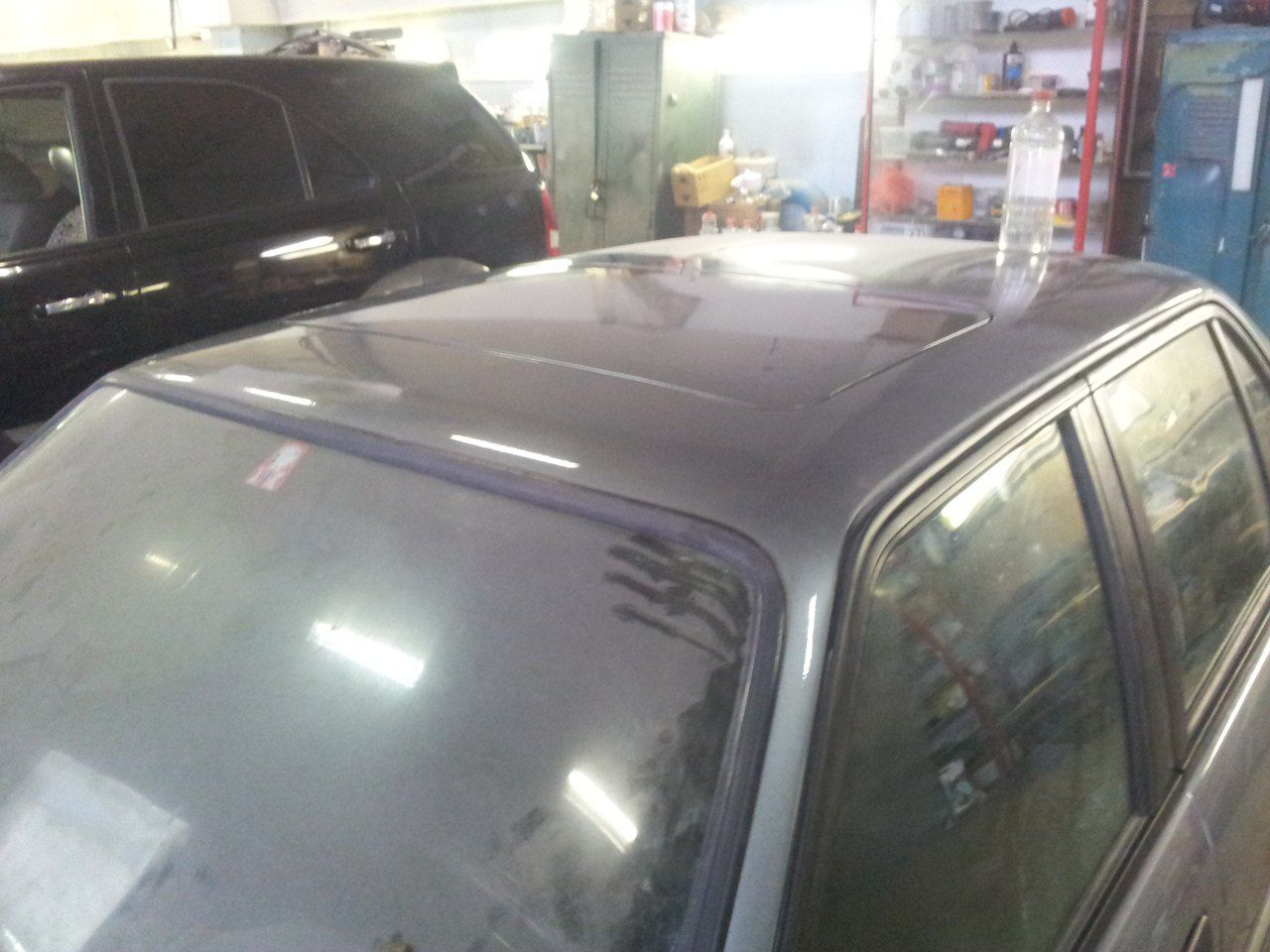

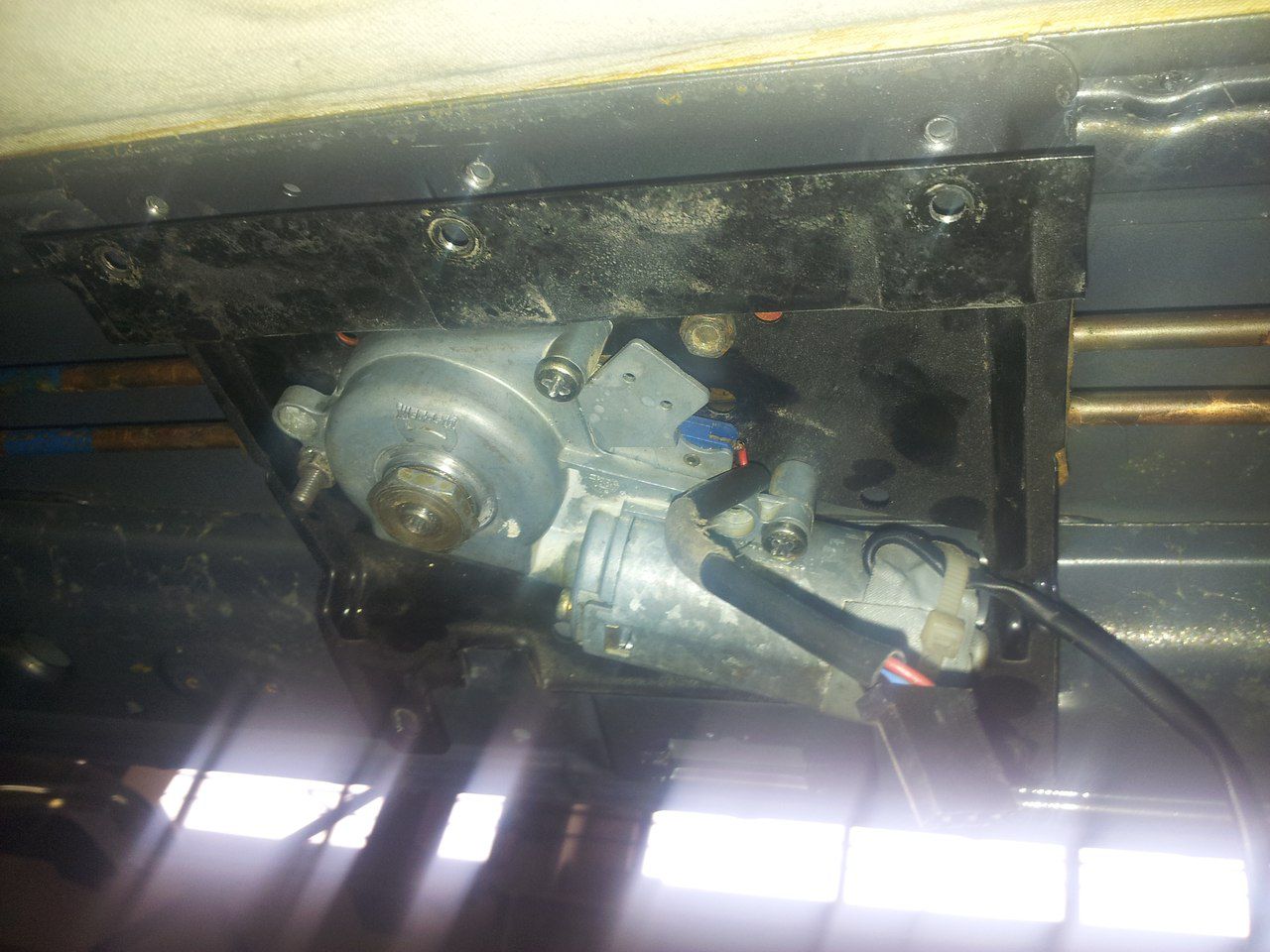

пожалуйста сделай фотки, поподробней электролюка(механизмов) что куда и как, у меня просто моторчик жужжит но не открывает, скоро предстоит туда лезть, отщелкай поподробней если не напряг и не накрыл его еще.........
  • студент
  • Сообщений: 345
  • Репутация +9/-2
« Ответ #65 : 16 Января 2013, 18:20:44 »
дай бог успел!!!
Есть только эти фотки .
Я догадываюсь в чем у тебя дело.
Скорее всего у тебя прокручивается болт натяжитель он 21 или 22 а в центре звездочка(не помню на сколько) .
Попробуй его подкрутить , если получится затенить и все заработает , то хорошо .

от м10 кодер
65.81-1373 702.9-на корпусе БК
на кодоре england   345x       tbp18sa030en

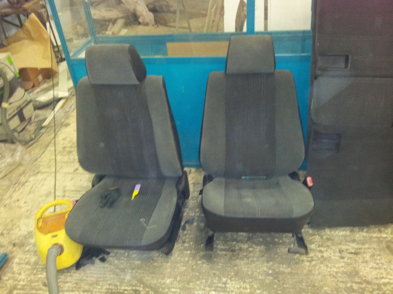

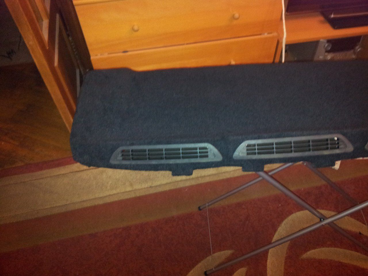

Сегодня установил выхлоп !
Начал предварительную чистку солона , снял чехлы (как купил не снимал ) был сильно удивлён состоянием сидений .
ну и пару фоток с более нормальным качеством
и сылка на видео http://youtu.be/m9-4-b2aHXU

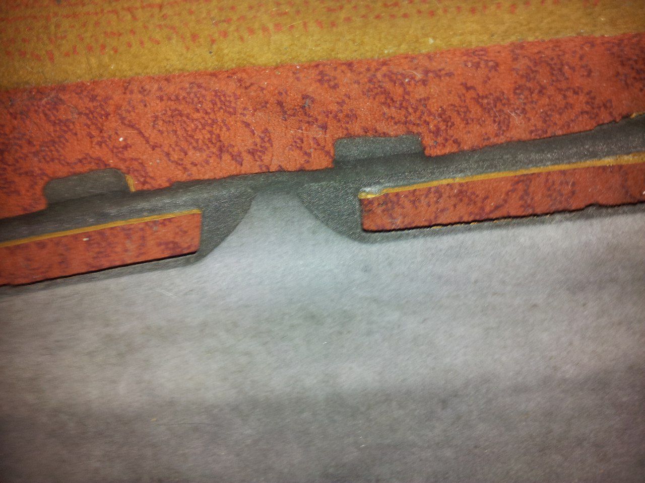

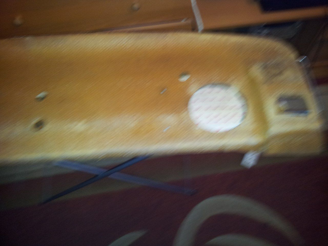

« Ответ #73 : 19 Января 2013, 19:28:22 »

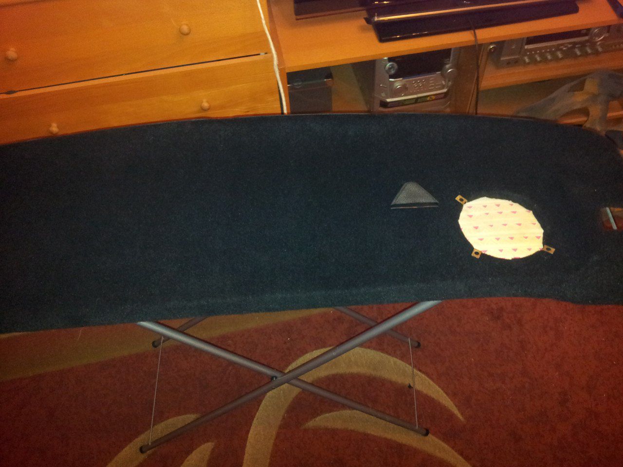

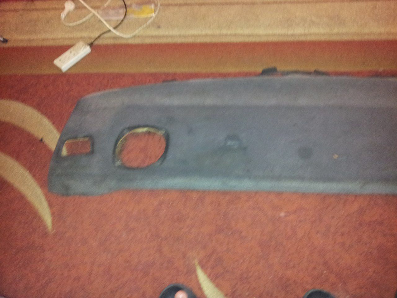

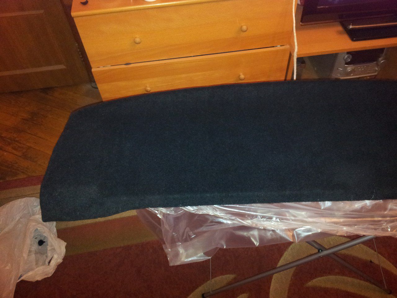

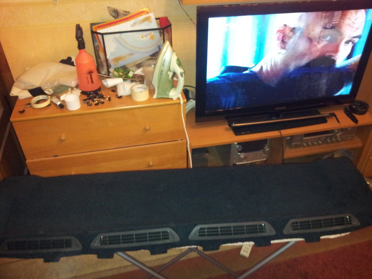

дело было к вечеру, делать было нечего!
до:
после:
bmw316 m40
bmw316 m40
  • Сообщений: 6744
« Ответ #74 : 19 Января 2013, 20:35:40 »
мне тож такая процедура предстоит)))правда полку ещё не нашёл в идеале
