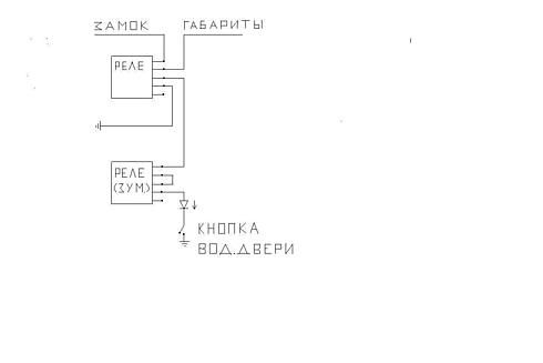

« Ответ #38 : 24 Января 2013, 00:09:22 »
Ты про эту что ле?
http://photo.qip.ru/photo/vla734/2521722/large/47451498.jpg
чем тебе не схема?
Хотя конечно не совсем грамотная. Контакты забыл подписать.

  • Сообщений: 379
  • Репутация +21/-7
« Ответ #39 : 24 Января 2013, 12:31:56 »
она самая - спс
