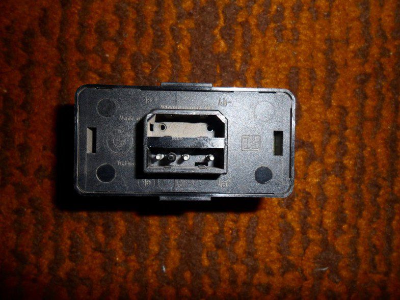

  • Сообщений: 6744

Сам гонг:

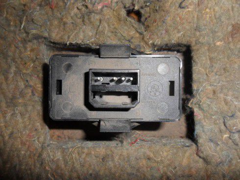

Решетка:

  • Сообщений: 6744
  • Репутация +3254/-77
« Ответ #19 : 28 Декабря 2012, 20:36:59 »
ладно домой притащу буду глядеть чего как,СПАСИБО огромное,если чего спрошу чего не понятно
А всё дома оказался)но там всего 3 контакта выходящих и 1 входящий вот
« Последнее редактирование: 28 Декабря 2012, 20:42:09 от Bumer E30

  • Сообщений: 6744
« Ответ #20 : 28 Декабря 2012, 20:51:24 »
вот так будет почёче
