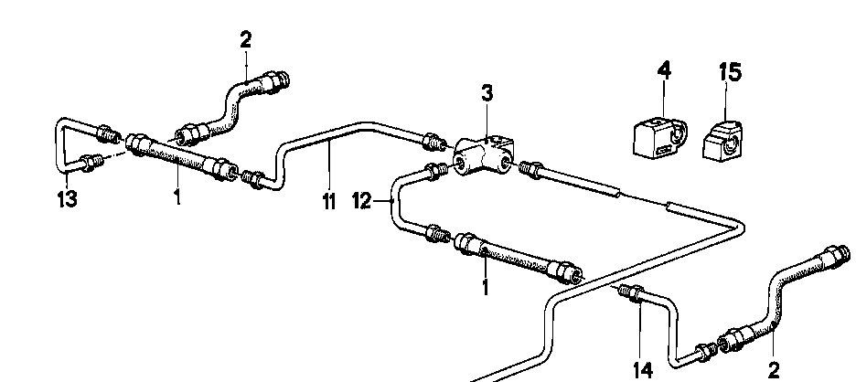

Возник вопрос. Поставил В/У от е34 с ГТЦ и от старого у нас осталась трубки которые расходяться на колёса. Был мотор m20b20 машинка 83г 320i. Но старый трубопровод не вкручиваеться в новый гтц это первое. А второе это то что у е34 всего 2 отверстия в ГТЦ а у е30 3... и мб кто поможет ? подкинет статей по модификациям, переходники и так далее.

я поставил тройник

я поставил тройник
А номерок тройника немог бы подсказать ?

34 34 1 111 435
на разборе подарят )
