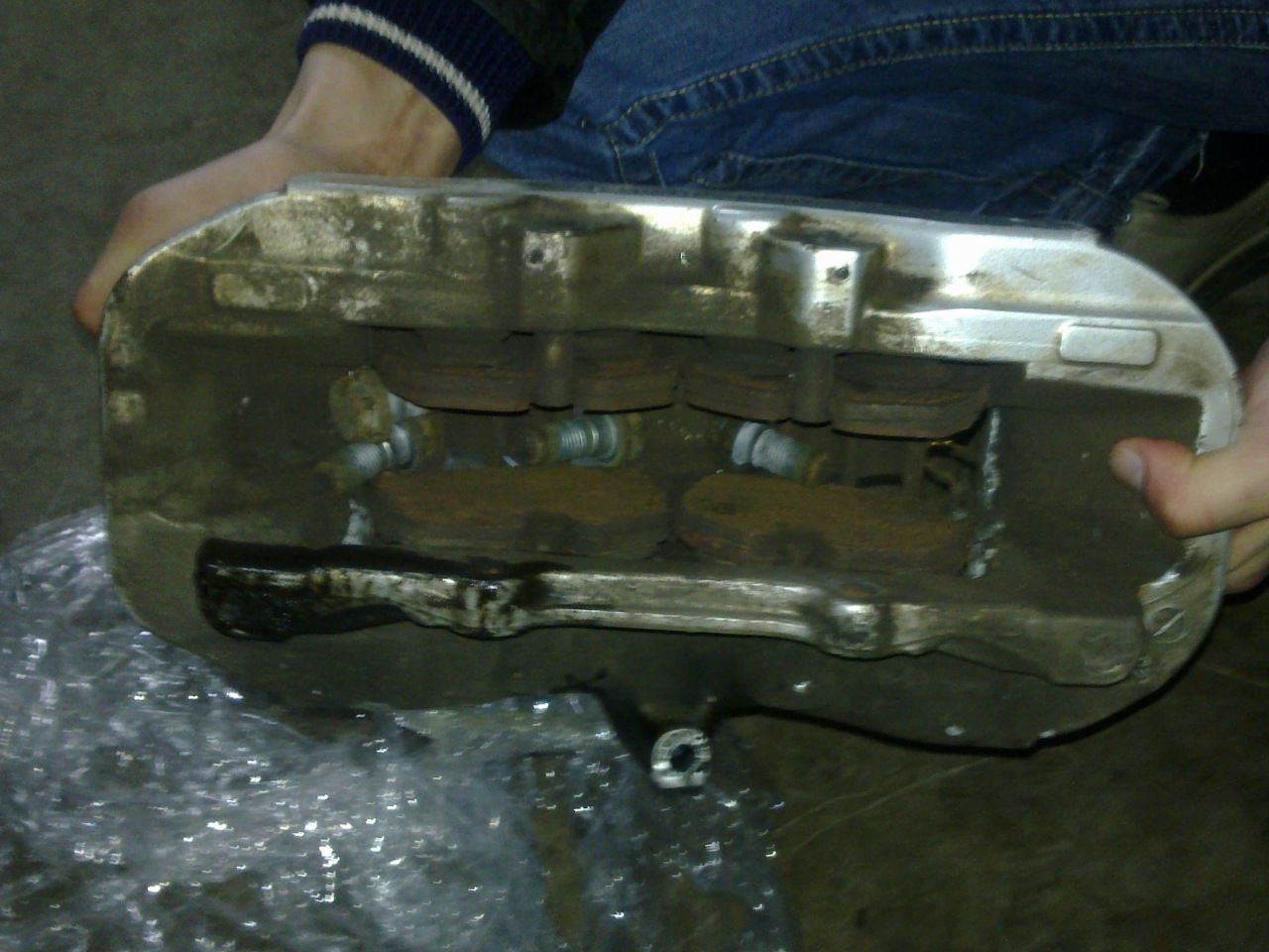

А зачем тебе 350 мм??? Под какие колеса??? Ведь не меньше 18 правильно??? Лично мне кажется что е30 будет несуразно смотреться на них (как впринципе уже на 17) так еще и пол кузова разрежешь для этого. Более того скажу тебе когда я последний раз заморочился тюнингом на моей S8 для ее веса в 2 тонны за глаза хватало 345 мм вкупе с 6 поршневыми брембо от кайена. И более того их хватало на то чтобы я во время очередного отжига по МКАДу остановил ее со скорости в 270 км/ч (из-за д.......а на форде) без запахов колодок и остановилась она как будто парашют сзади выкинули. Вот тебе пара иллюстраций для размышления.
Штатные эсочные тормоза в 323 мм.
Примерка суппортов
Уперся в 17 диск
ближе
Разновидность 6 поршневых под 17 и 18 диски соответственно.
Еще раз мое мнение что это слишком много для е30 да и лишний геморой. Удачи еще раз.

Тормоза уже стояли на прошлой тридцатке. Тормозные машинки не такие монументальные и 18" OZ superlegerra стояли с большим просветом между суппортом и диском.

Интересно взглянуть! Фоток нет??
Где-то должны быть, но недавно искал и не нашел. У меня винт 1тб сломался со всеми фотками.
  • Сообщений: 542
  • Репутация +74/-61
« Ответ #15 : 21 Января 2013, 15:22:51 »
А что за суппорта? Сколько поршней?
  • 318 M10 '83,318 M10 '85,318 M40 '88, 318 M40 '89, 318Is M42 '89
Audi S8 D2 продана Audi A6 C5 катаюсь Audi TT продана Porsche Boxster S продан Audi Q3 обкатываем
  • Сообщений: 737
  • Репутация +10/-6
« Ответ #16 : 21 Января 2013, 15:32:39 »
4 поршня. с е38
