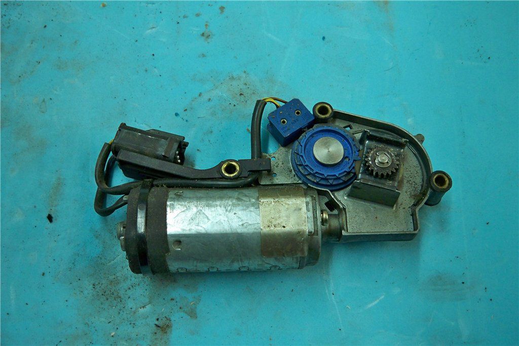

Я вот не уверен что моторчик от 34ки будет останавливаться в закрытом положении. У 30точного за это отвечает микрик на специальной шестерне, и без него он не останавливается. А что на 34том за это отвечает? Не блок комфорта случаем?

На моторе от e34 имеются микровыключатели которые специальным зубчатым колесом нажимаются в определённых его положениях, что обеспечивает остановку мотора в требуемой позиции

« Ответ #22 : 30 Января 2013, 00:02:21 »
там вишь, колёсико непростое.
Оно под концевик и заточено.
БелославЪ
« Ответ #23 : 30 Января 2013, 00:05:24 »
я на 34 себе так регулировал люк - вывел люк ручками в крайнее положение, потом снял моторчик, нажал кнопку, дождался, пока концевик этот  сработает, установил его на место -- люк работает как надо
Колёсико имеет 3 выступа -- для каждого положения. И если память мне не изменяет - то оно сдвоенное, типа рекдутор, для понижения числа оборотов
Дык че оно таки отличается от 30шного? я прост не помню но по моему такая же система на трисатке
