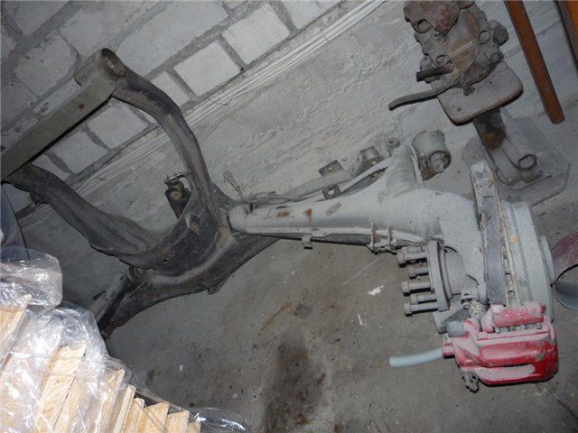

ага, спс. хороший вариант кстати.
Блин! а можно в шару фоты?)
"Мопэд нэ мой, я просто разместил объяву!" (C)

Че все затихли то? кто что думает по поводу этой балки задней?

« Ответ #31 : 13 Февраля 2013, 16:56:08 »
та шо тут думать, ставь эту с е34, я как соберусь, тоже себе такую балку сделаю.

« Ответ #33 : 13 Февраля 2013, 16:57:49 »
Так как делать ? Как я понял рычаги ставятся от е34 а крепление редуктора перевариваются с балки Е34. Так ???  Если да то как быть со шрусами ???
Нет у балки е34 перевариваются крепление гумилагеров, под стоковые места е30 и она встает болт он, но есть один момент что колея становиться шире в разы!

в какие "разы"?? ну станет у тебя колея на грубо 100мм шире, только управляемость улучшиться. ниче страшного в расширении задней базы нет.

а какой толк от балки е34? тежи яйца только в профиль с добавкой гемороя
Проблемма в том,что не хочется на м3 крылья лепить фендера(((((((((
те-же?? да ну, привода от 540, с привода от 325 не сравняться не как, это раз!
редуктор от 540, тоже мощней и надежней толстого в космические разы! это два!

та может ниче лепить не надо будет, замеряй ширину и сравни...
Блин уже сравнил вчера, с каждой стороны будут см по 1.5-2 выпирать ((((
видел много инфы на ппф турбо.
здесь то откуда тебе ее найти?
в целом е30 балка переделывается под редуктор от е34 толстый.
был пример на стоянке рядом с моей стоял, сейчас переехал куда то, могу выяснить если хочешь.
Если на ппф не найдешь пиши в личку я заморочусь и найду.
но времени жалко.
Смысл такой - все собирается на балке от е30 с применением штатных деталей от бмв разных.
ПС это не ты мне по поводу матриц м3 звонил?
Кроме написанного выше.
Переход на 5х120,вентилируемые задние  тормоза 298 мм при отжигах и в дрифте тоже не помешает.
+конкретно в этой балке новые гумилагеры балки,сайленблоки рычагов,перебранные суппорта,новые колодки,новые или в отл.состоянии тормозные диски.
