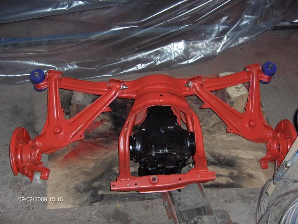

Где-то на форуме читал, что привода e34 ставятся болт-в-болт на e30 подвеску, единственное - наружные фланцы немного протачиваются (снимается фаска). Редуктор от е34 тоже болт-в-болт ставится, с любыми приводами причем.

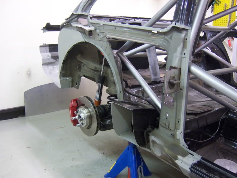

« Ответ #59 : 28 Марта 2013, 18:28:51 »
Красным как я думаю отрезать,вот когда мы с тобой говорили,я тебе говорил про места которые синим обозначены,я их хочу пильнуть и переварить,ну пока решаю, как потом усилить все это дело))))

« Ответ #60 : 28 Марта 2013, 20:16:35 »
мое мнение что больше чем здесь отрезать нельзя!!!

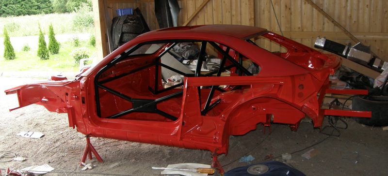

У лабусов своё мнение на этот счёт.
Машина после удара об отбойник  на киевской Чайке.
Как видно на фото там железа вообще минимум оставили.

« Ответ #63 : 28 Марта 2013, 23:31:33 »
Да,забыл добавить, хоть это не особо важно машина е34.
А вот и нет,я уже сходу вижу лишнии кг :))) морду после чашех надо пилить смело :))))
мне кажется там с жесткостью шасси беда(

Смысла не вижу менять балку! редуктор от е28 б35  привода от туда же! + они толстые, открутил болты и привод в руках. Ступицы от е28. Вот крепления редуктора.
http://vk.com/markatyuk?z=photo7503449_300758462%2Fwall7503449_1230
http://vk.com/markatyuk?z=photo7503449_300758465%2Fwall7503449_1230
http://vk.com/markatyuk?z=photo7503449_300758468%2Fwall7503449_1230
Но тут редуктор от е36 вроде похожего плана крепеж можно сделать под 28ой редуктор.

только задняя крышка от е36 редуктора.
Думаю с жесткостью там всё в порядке.каркас усиливает,то что отрезали по железу.
Это машина литовского дрифтера Дариуса Балиса .при желании в нете можно посмотреть кто это и как он ездит,а без хорошей машины это не получится.

Собственноручно ставил на е28 520 полуоси от е34 520,без каких-либо доработок.
Полуоси  на е28 есть разные в зависимости от объёма.

« Ответ #72 : 01 Апреля 2013, 13:29:31 »
каркас отдельно не работает без кузова
он идет как вспомогательный элемент.
