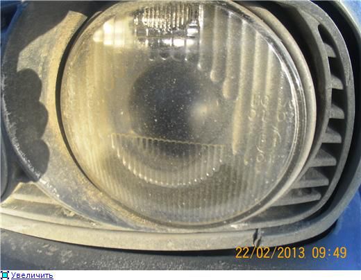

Спасибо за инфу! от себя могу добавить, что у меня стоят депо, 3 года. Я в темноте почти не ездил, так, короткие редкие поездки вечером (летняя машина)
Этой зимой был вынужден ездить. Соответственно что с утра, что вечером темно. Свет становился все хуже и хуже, дорогу перестал освещать вообще (я ориентировался по габаритам впереди идущего), в какой-то момент пару недель назад я воткнул "бонусный" филипс. В правой свет более-менее появился, левая почти не светит. Стекло левой фары изнутри покрылось ээээ.... "старушечьей кожей", не знаю как еще описать, эффект как от воды, если в ней долго находишься.
Дальние светят прекрасно.
Буду менять, разберу (мож сфоткаю)
Очень странно, никогда такого не видел. Можешь сфоткать снаружи?
Если у фары пропал свет, значит в ней либо кончился отражатель, либо загрязнился какой-либо из элементов. Иногда достаточно разобрать фару, очистить стекло, линзу и отражатель (отражатель продуваем воздухом и нежно протираем самой мягкой тряпочкой), и она вдруг "оживает". Фары депо почему-то не отличаются герметичностью и любят набирать в себя тонны пыли.

« Ответ #16 : 21 Февраля 2013, 14:30:11 »
В глаз светит неприятно :D Сфоткаю. Возможно это и есть налет чего-то от не герметичности.
У меня тоже самое с ближним Деповским! Эта старушечья кожа на всем изнутри _вонючий пластик от разложившегося отражателя Как вскрыл_офигел Жаль не сфотал ентот ужас!

Сфоткал регистратором снаружи. Видно не очень, только если в полный размер присмотреться. Попробую фотиком с макросъемкой.
Понятно, что стекло отпескоструено, только мутное оно не от этого, а изнутри...

« Ответ #23 : 22 Февраля 2013, 10:27:06 »
отполировать его можно или просто поменять
George_E30
« Ответ #24 : 22 Февраля 2013, 10:36:18 »
Не в этом дело, а в том, что стекло !изнутри! покрыто чем-то непонятным. Оно кстати я так подозреваю просто отмоется, но почему это произошло? И зачем ставить такое качество еще раз ;)
