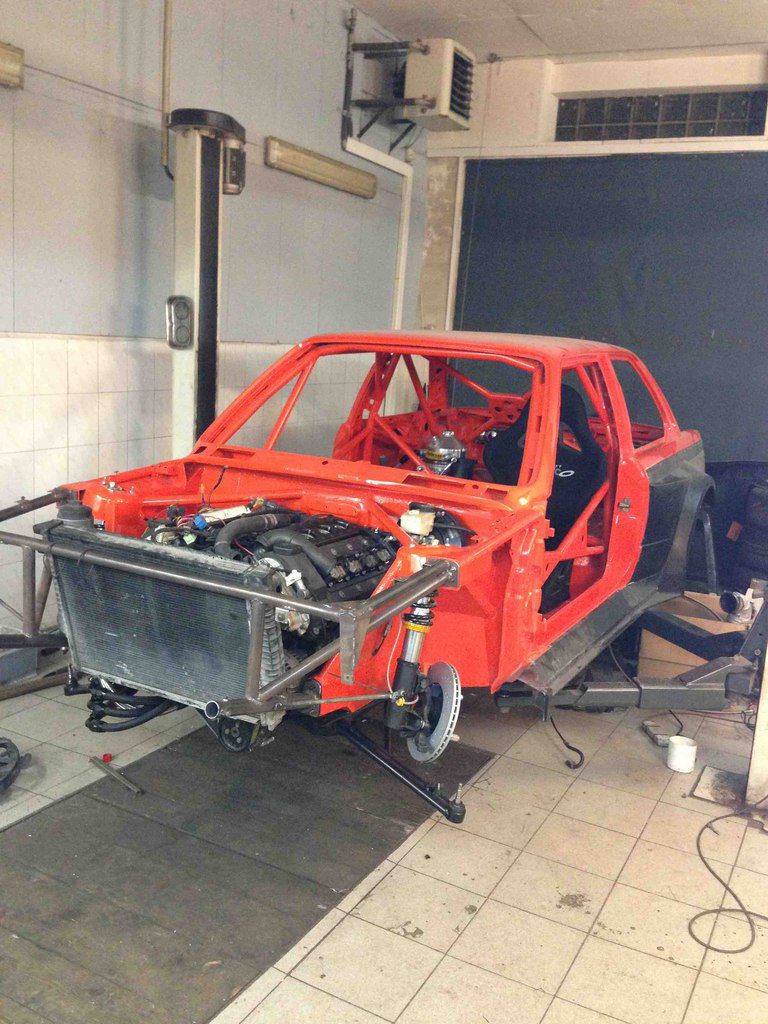

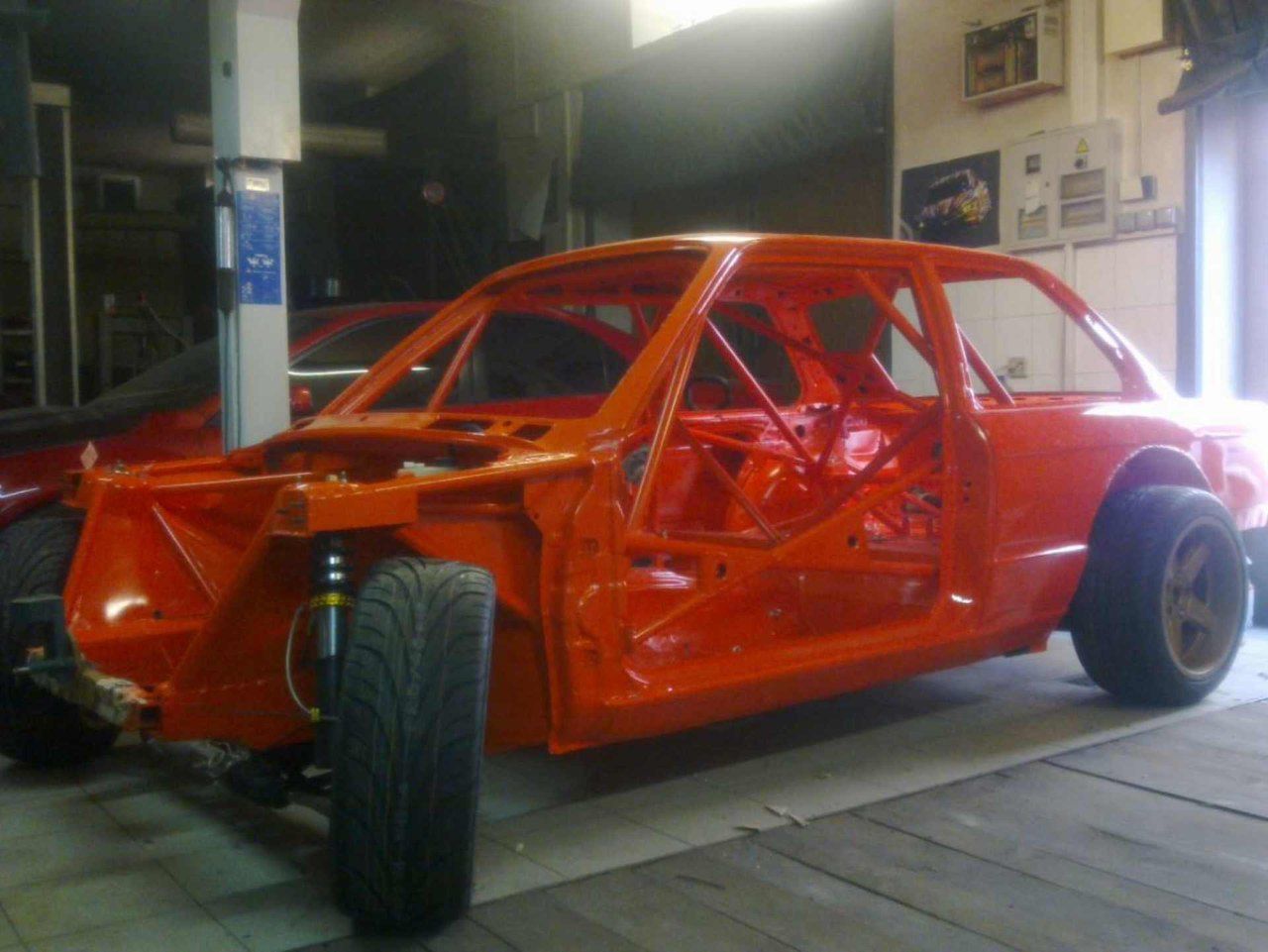

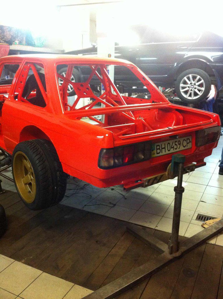

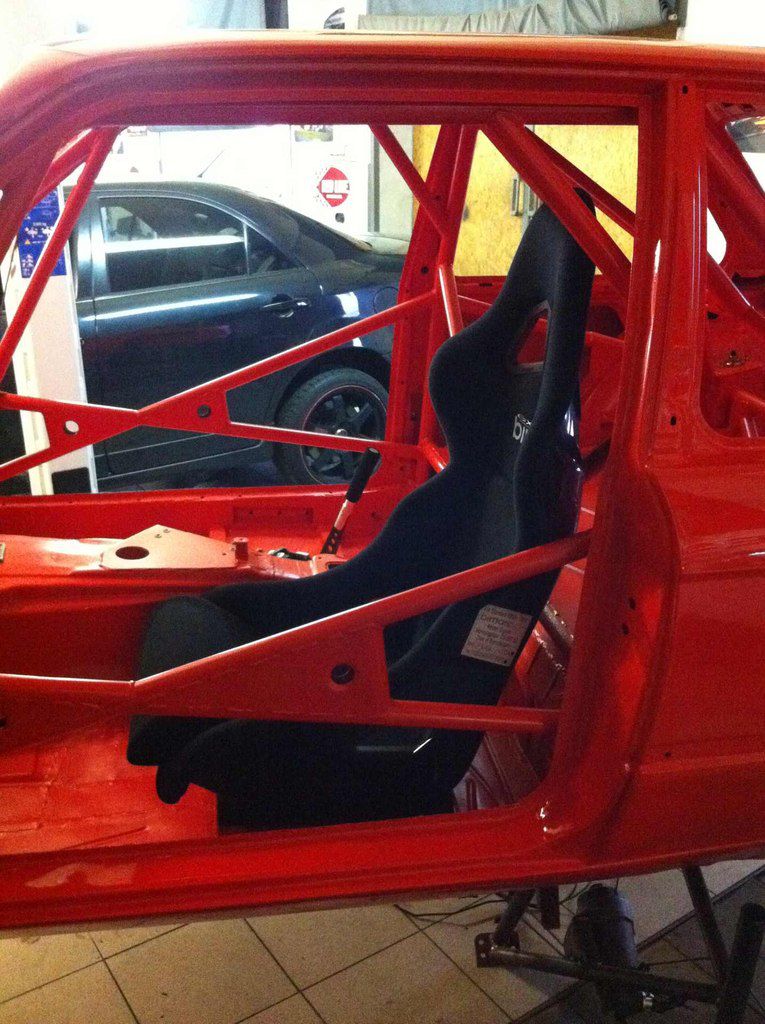

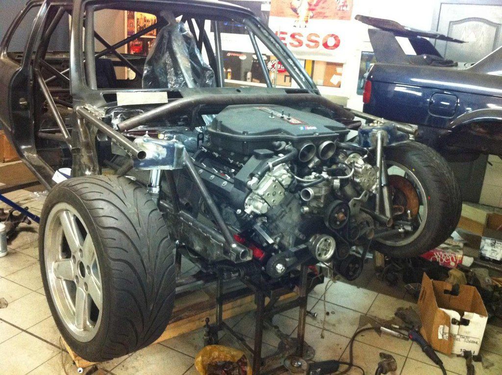

Опишу что имеем на данном этапе.
Мотор задвинут в салон и опущен вниз
Передние стаканы смещены
Лонжероны на месте и усиленны
Туннель установлена от след. серии

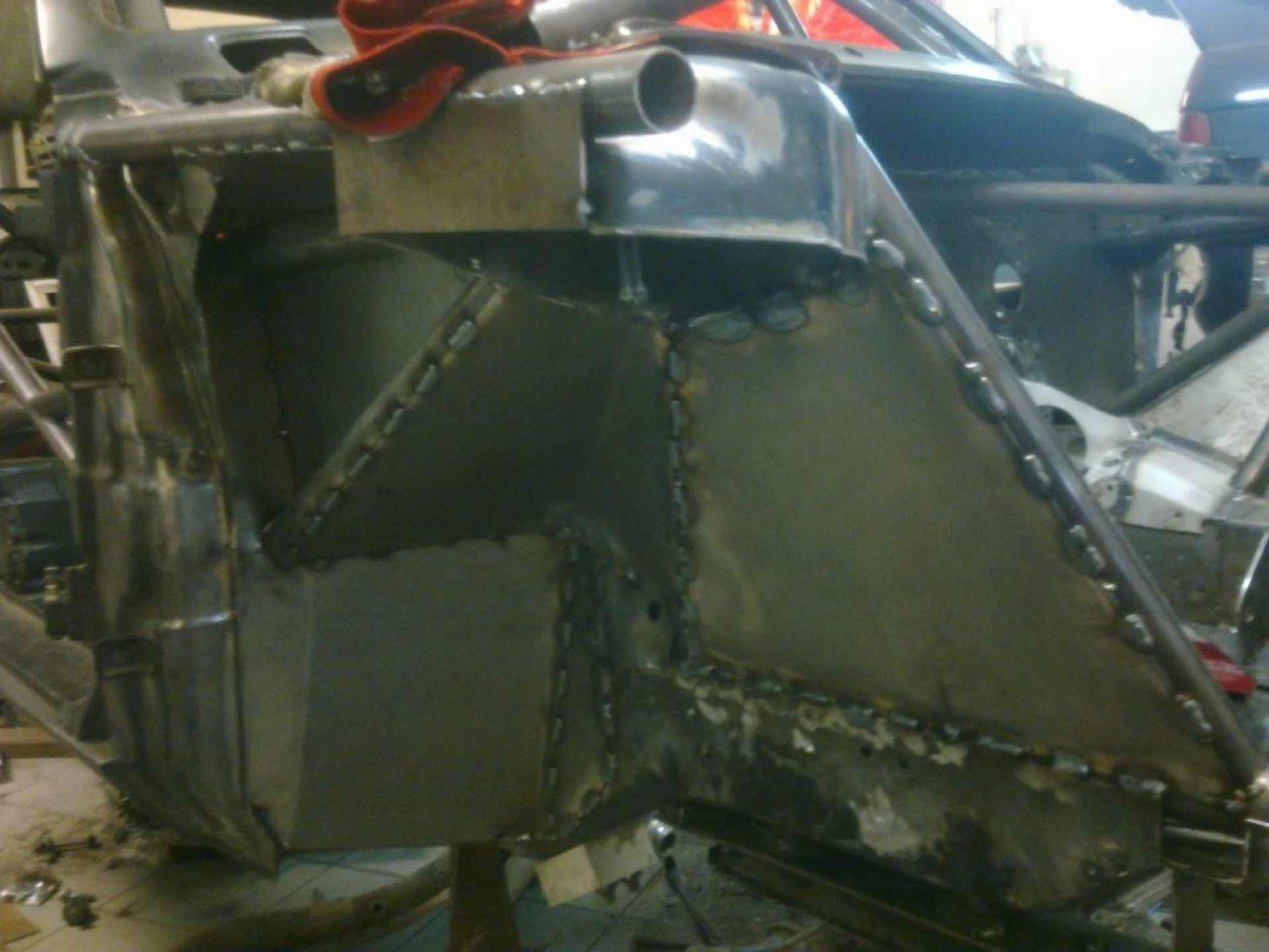

Задние стаканы переделаны и смещены
Крылья и пол переделаны
Каркас модифицирован
Сидения сдвинуты назад
Топливная система из тифлоновых шлангов и кастом бак с доп. бачком. Насосы Bosch.
Система сухого картера 15,5 л масла
Состоянием на 16.02.2013
Машину разобрали, кое что отрезали, что то доделали и собрали. Сделали выхлоп с модифицироваными коллекторами суперспринт в термобинте, грамотно закрепили шланги сухого картера, докупили нехватающие з/ч после переезда, установили стекла, доделали бак, изготовили все защиты, систему впуска, сделали проводку, создали салон, систему охлаждения, и установили свет и приборы.

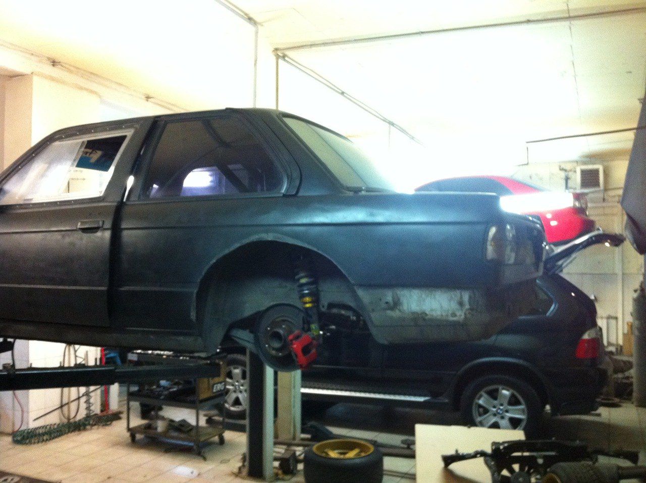

Вот такой машина была 2 года назад
Примерка мотора

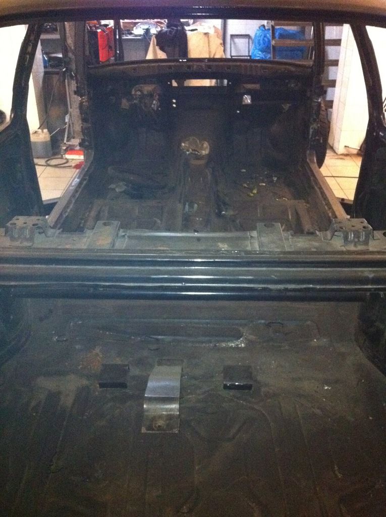

Кузов перед началом "обрезания,вырезания итд

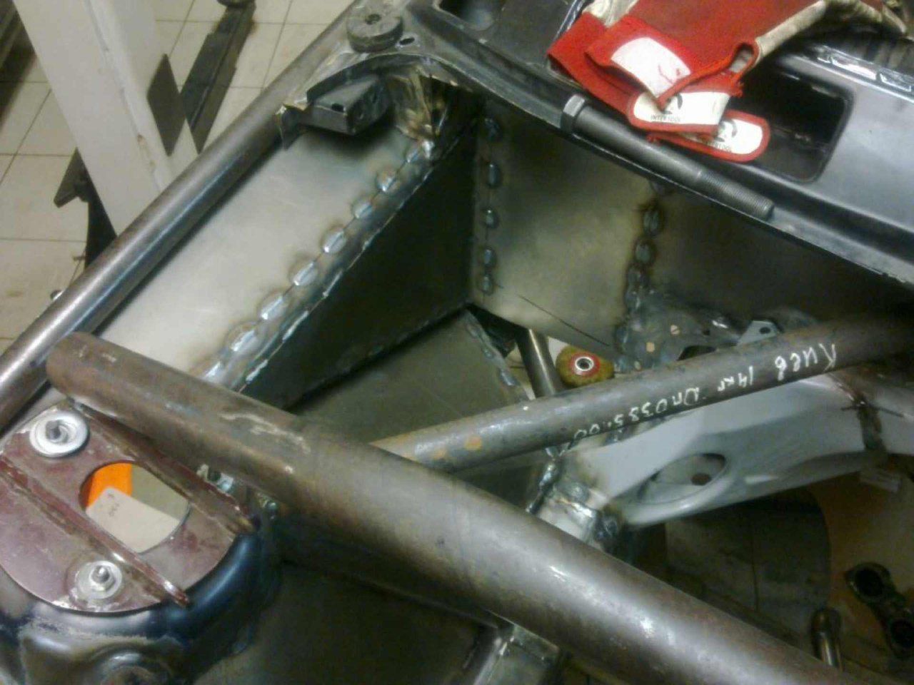

Не много усилили ;)

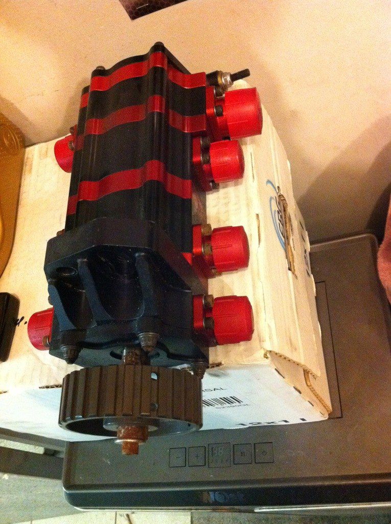

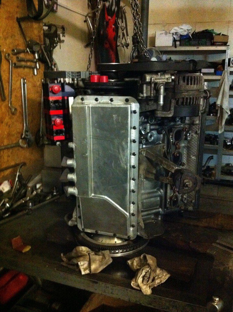

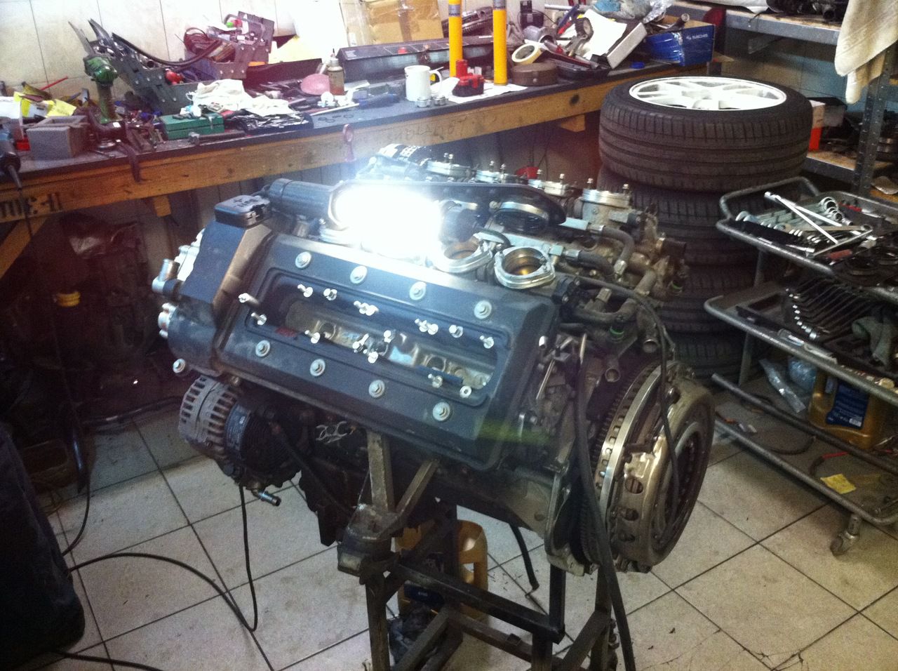

Мотор S62

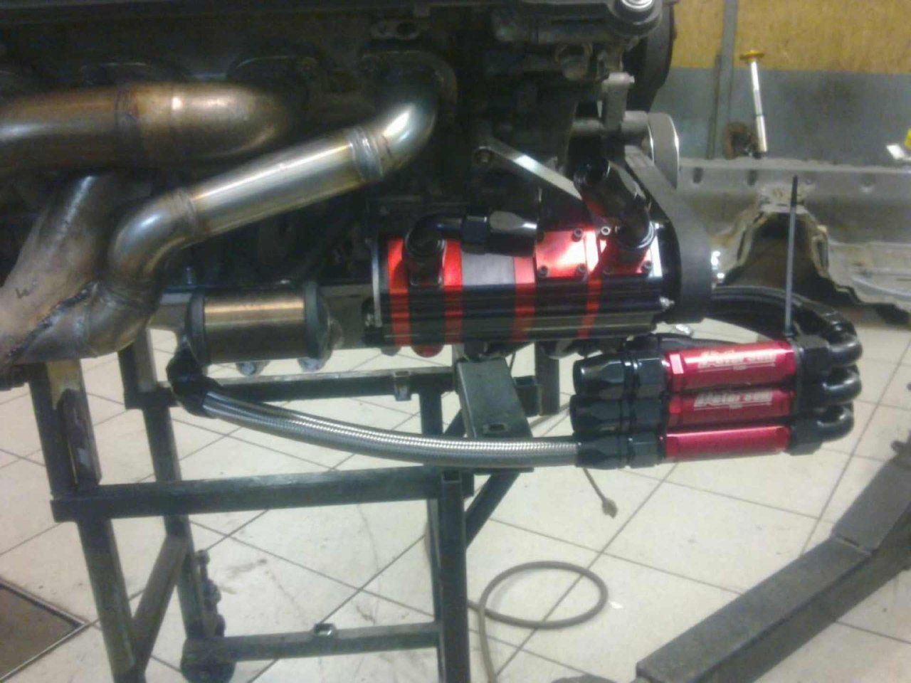

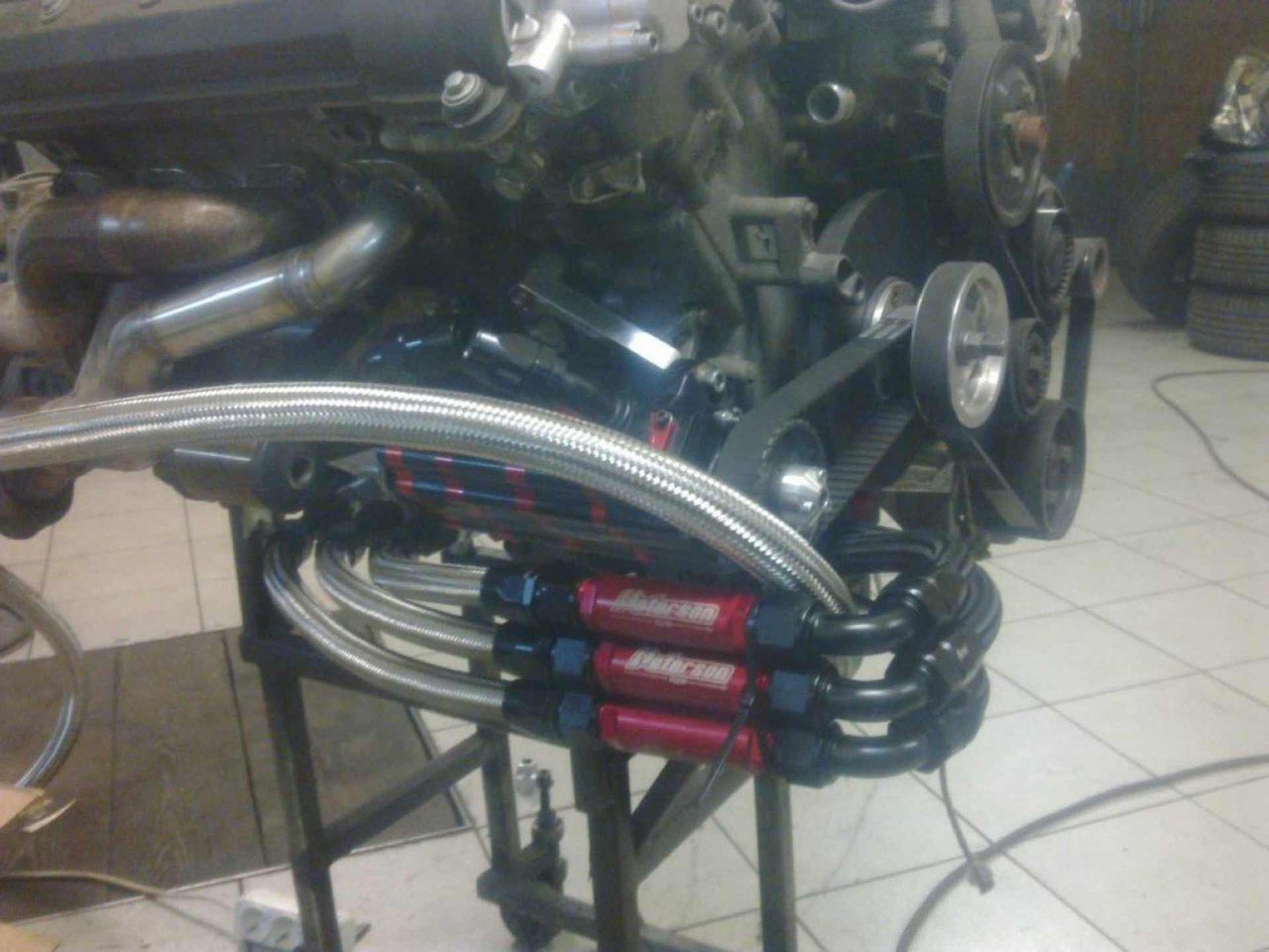

Насос сухого картера
Установка и подключение к мотору

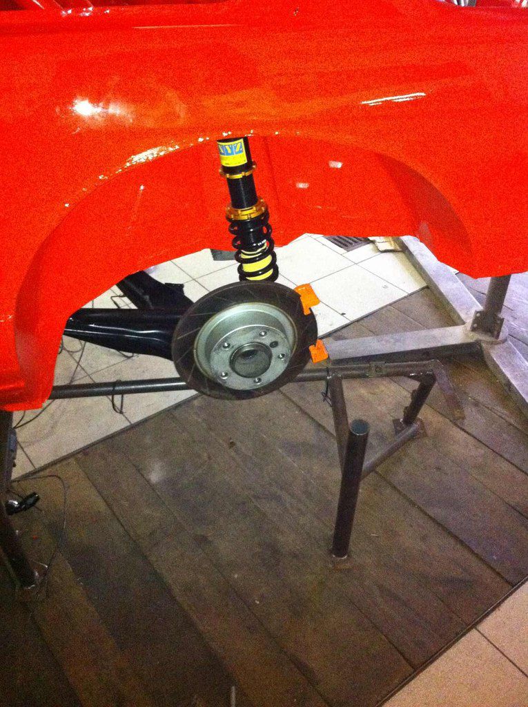

Поддон

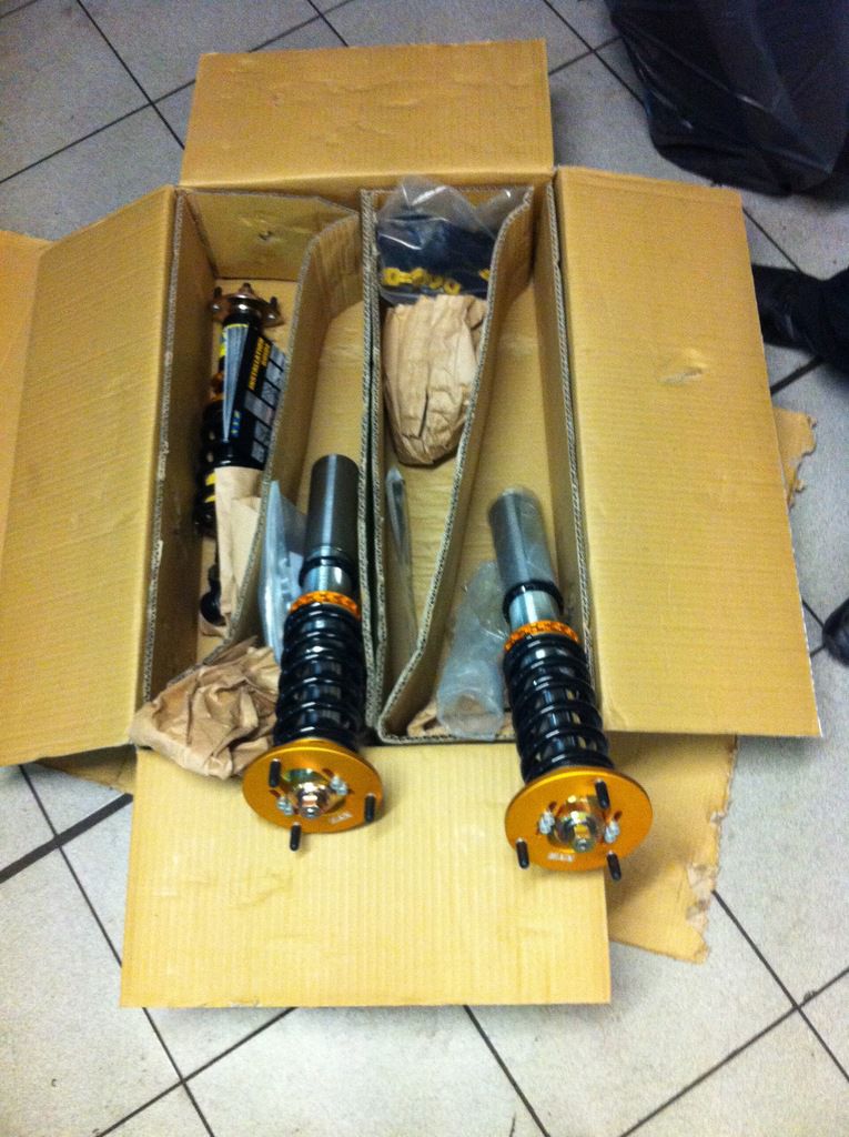

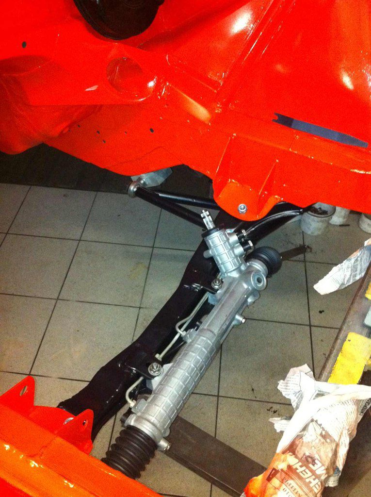

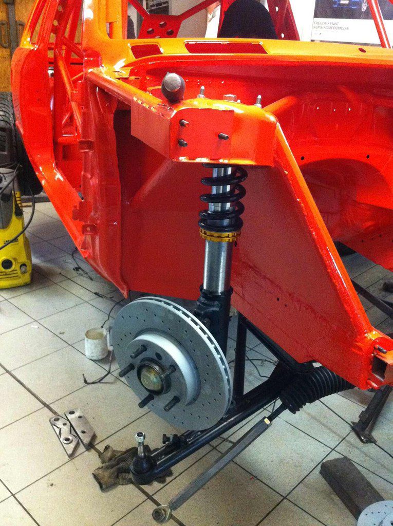

Подвеска

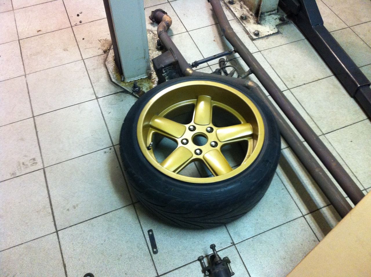

Мега адские диски

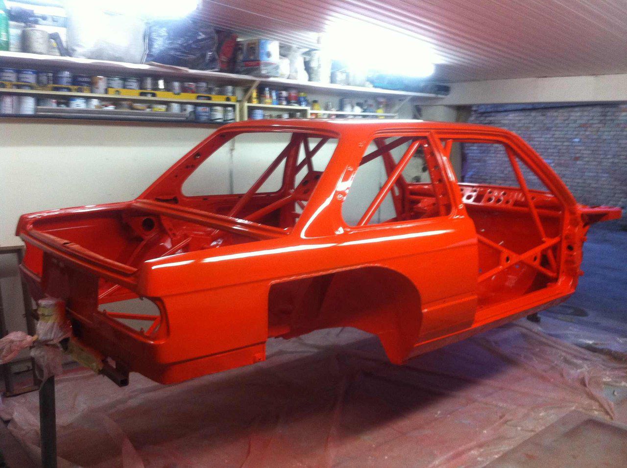

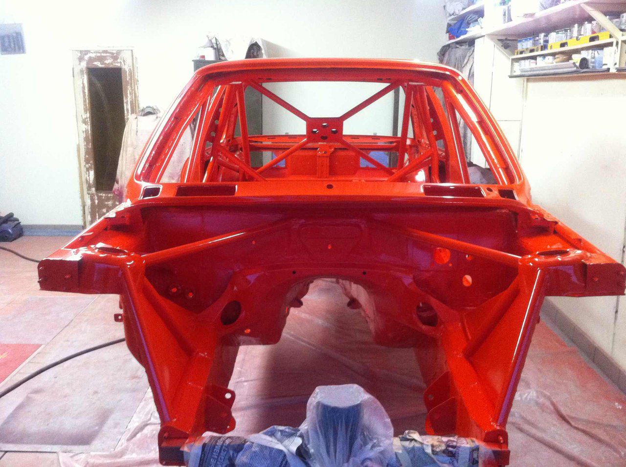

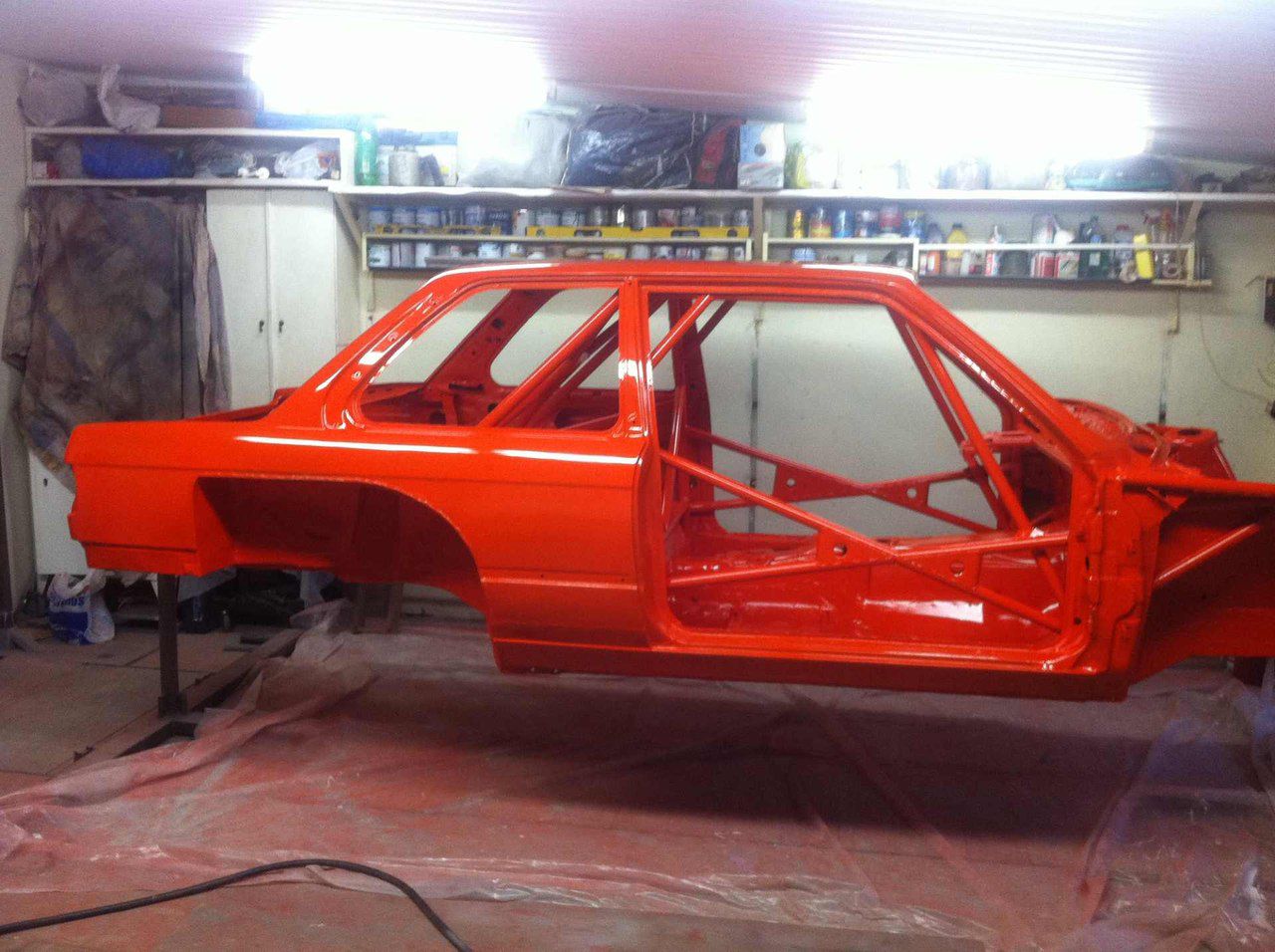

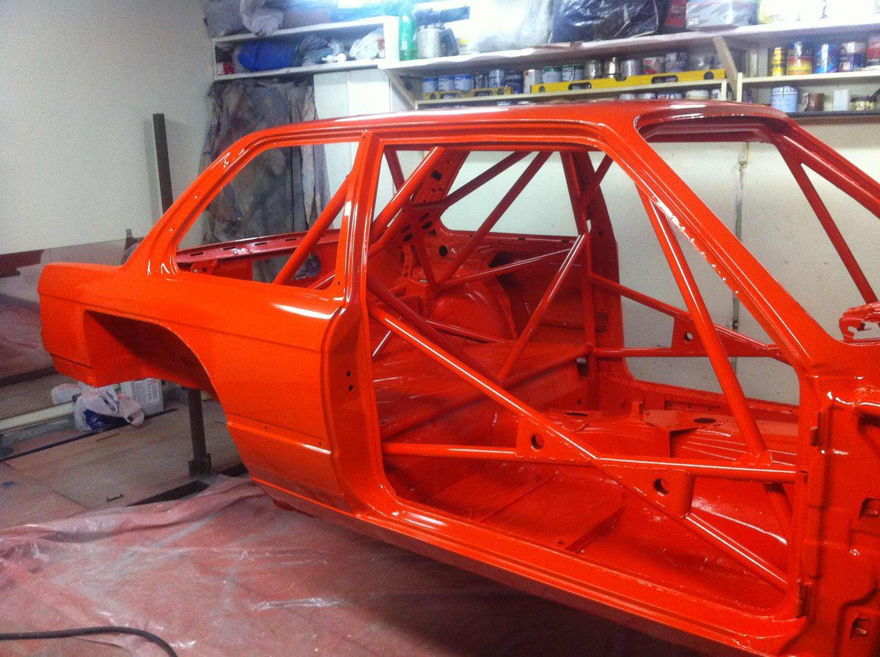

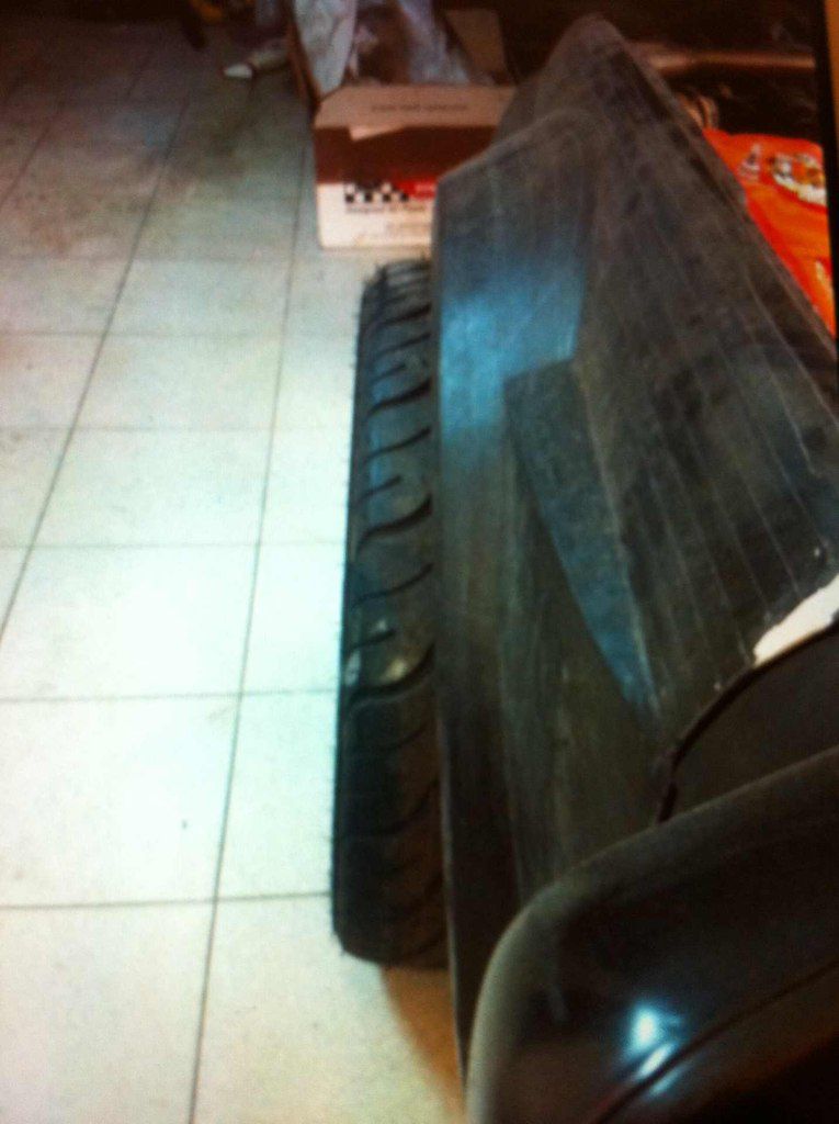

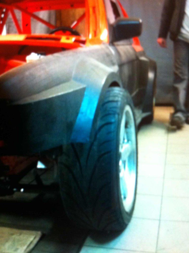

Фотографии с покрасочного цеха:

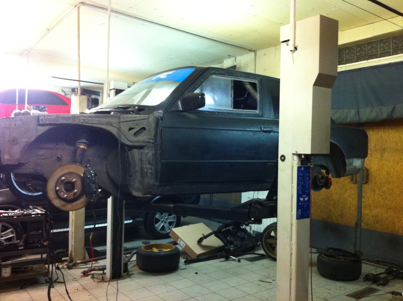

Далее старые фотографии сборки:
Примерка обвеса:
Кстати!!!Вот прошу обратить внимание на эту фотографию,а точнее на среднюю стойку автомобиля.Все думают и говорят что машина красная,нет,машина"Оранжевая"
Цвет такой же как и все бывшие автомобили команды.

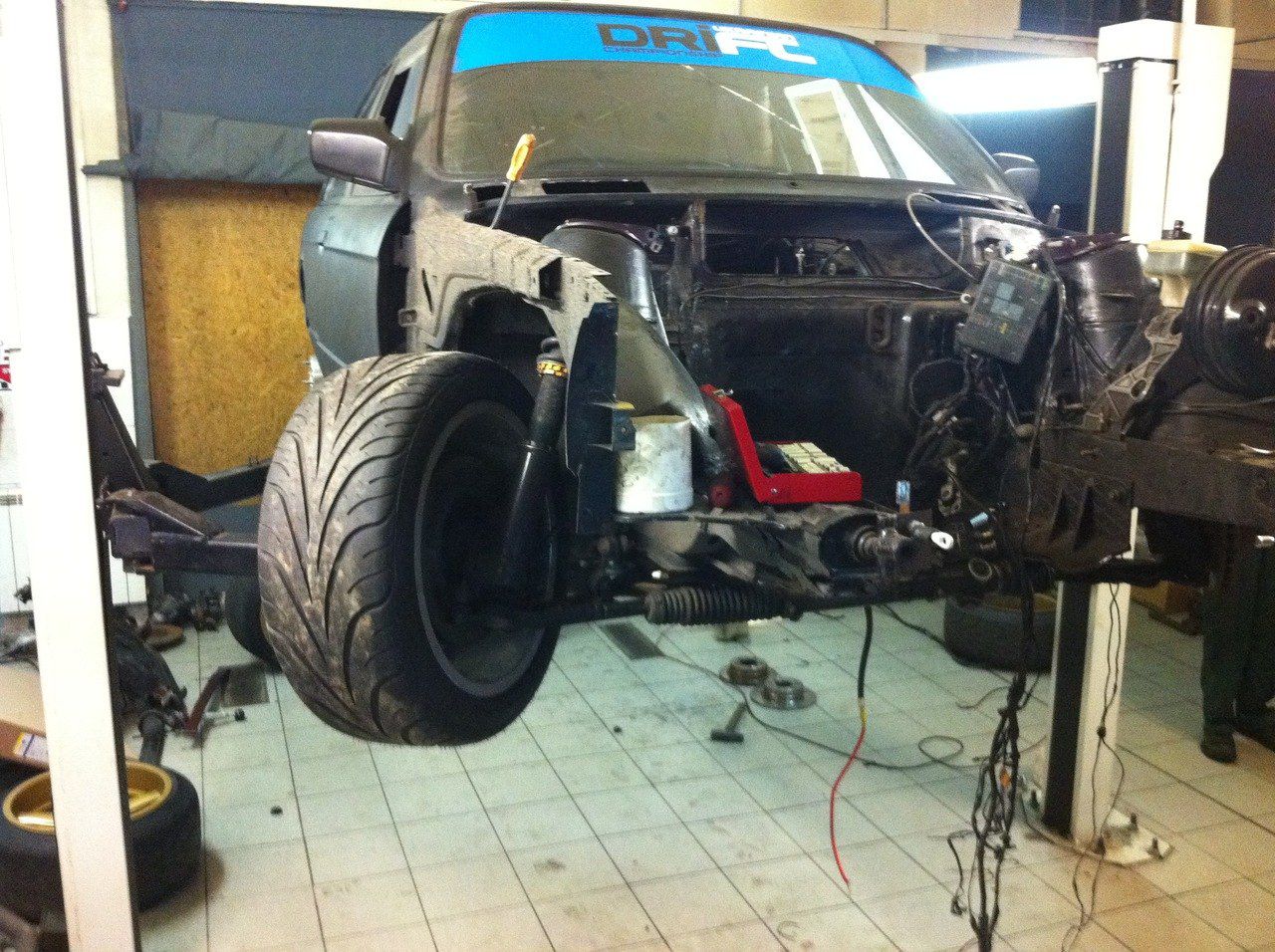

а что у вас с выворотом колес (как обстоят дела)
Ну на видео видно выворот.Полный кастом.
