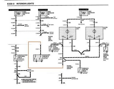

Перестал работать пассажирский концевик двери, но проблема не в нем, а где-то в проводке. Подскажите пожалуйста как прозвонить этот провод, не снимая ковра? Как проверить его целостность пока меньшими трудовыми затратами?

« Ответ #1 : 23 Февраля 2013, 16:23:51 »
смотри схему.

« Ответ #2 : 23 Февраля 2013, 16:29:11 »
Лезь в нишу динамика, возле левой ноги водителя. Там и провод этого концевика и еще много всяких интересных штук.

« Ответ #3 : 23 Февраля 2013, 16:38:28 »
смотри схему.
со схемами дружу :) только вот подскажите где эти точки соединения в машине реально
где эти s310, c303, c304(это для 4х дверной версии)?
так вот хочу понять че искать :)

« Ответ #4 : 23 Февраля 2013, 16:58:09 »
В конце схем ETM есть раздел "Component Location Chart", там картинки, где какие соединения и разъемы находятся. Точка S310 находится в в левом пороге, в районе водительского сиденья.
Но я что-то припоминаю, что этот провод водительского концевика у меня в нише к чему-то присоединялся.

« Ответ #5 : 23 Февраля 2013, 17:01:45 »
Спасибо, полез в водительскую нишу! О результатах отпишусь.

« Ответ #6 : 23 Февраля 2013, 17:08:46 »
Во, вспомнил. Вот так соединяется

« Ответ #7 : 25 Февраля 2013, 20:53:41 »
Итак, пока ничего положительного - нашел возле ниши водителя 2 косы. Одна тонкая, куда входит провод от водительского концевика, провода на салонные лампочки и задние колонки. Другая толстая, обе уходят под ковер. Из этой толстой и выходит провод на лампочки в тонкую. Тонкая коса, судя по всему самопал. Похоже без съема ковра не обойтись :(

« Ответ #8 : 25 Февраля 2013, 21:37:57 »
сиденье скрутить и посмотреть, приподнять ковёр. у меня на изгибе, как раз в районе салазок сиденья провод был подгнивший, видно было окисление из под оплётки, руками разорвал и соединил по новой.

« Ответ #9 : 25 Февраля 2013, 21:46:58 »
так, наверное, и буду делать. Благо, сиденья надр... наловчился снимать-ставить за 5мин :)

« Ответ #14 : 10 Марта 2013, 17:55:17 »
Всем спасибо, разобрался - повезло, что сгнившая скрутка оказалась на уровне первой трети пассажирской двери под порогом. Ковер и даже пороги снимать не пришлось.
