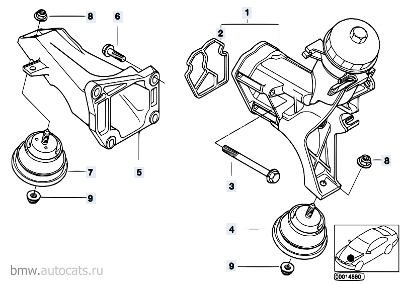

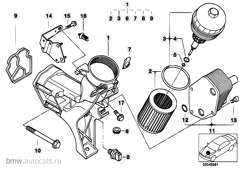

  • Сообщений: 32751
« Ответ #14 : 27 Февраля 2013, 00:32:05 »
Вклинюсь в беседу, а не кто не в курсе, на м47 подходят лапы от м40?
Каталогом учись пользоваться. :) Беглый осмотр каталога привёл меня к выводу, что от М40 туда лапы не подойдут, по очень странной причине - левая лапа двигателя М47 является одновременно масляным стаканом.
Подвеска двигателя - Каталог запчастей BMW
Масляный фильтр смаз.сист., теплообменник - Каталог запчастей BMW

  • Сообщений: 1488
  • Репутация +24/-12
  • Локация: Бобруйск, Беларусь
« Ответ #16 : 27 Февраля 2013, 19:39:43 »
Нунихерасе, конструкция.
