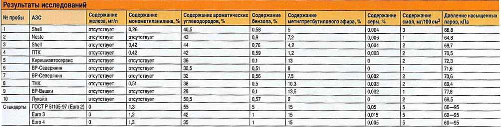

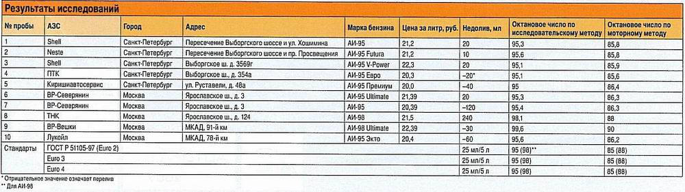

  • Сообщений: 491
  • Репутация +30/-7
« Ответ #16 : 12 Марта 2013, 12:22:42 »
читал от самых разных изданий тесты бенза с разных заправок - 99% все отлично с бензином у нас.
Как сказал профессор Преображенский: "Не читайте советских газет перед едой."
Но и вообще не читать вредно, ибо, словами Великого Комбинатора Остапа Ибрагимовича можно также заключить, что иногда "Они сеют умное, доброе, вечное!"
Эх, разную нам с вами корреспонденцию поставляют :)
про евро 3-4-5 итд - какое отношение имеет экологический класс к качеству бензина вообще?
Степенью очистки, раз уж мы в тонкости образования нагара углубились.
про октановое число - что лить - определяется исключительно степенью сжатия. в теории во все надутое либо имеющее сж 10.5 и более надо лить 98. 92й льется при сж до 10. нет, можно, конечно, лить в вольво s60 92 бензин, а через год можно глянуть на камеру сгорания и удивиться. детонация может и не ощущаться на холостых - при тапке в пол давление в камере сгорания повышается в 3-4 раза, и будет вам детонация.
Вот тут согласен. Но я бы ссылался, всё же, на рекомендации производителей наших мустангов.
Nihil verum est.
  • Сообщений: 703
  • Репутация +21/-14
« Ответ #17 : 12 Марта 2013, 21:08:40 »
Или насчет газпрома всем показалось, ну не любим мы его? Я на двух машинах пробовал, оба раза разочаровался....
У меня две машины и дорогой итальянский кубатурный мотороллер под 98 бенз - периодически заправляюсь на газпромовских заправках разных - ничего страшного или странного не замечал.
я с 2007 года где только не заправлялся и всего 1 раз мне залили что-то странное - видимо, мало бенза в резервуаре у них оставалось или вода туда просочилась, но тот факт. до и после этого на заправке этой все было хорошо.
Советских не читаю. Авторевю, За рулем. Нет оснований не доверять.
Углубимся еще дальше. Степенью очистки от чего? И как это что-то, по-твоему, воздействует на ресурс/мощность или что-либо еще?
