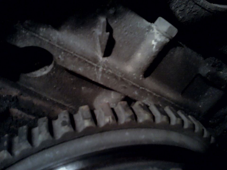

« Ответ #30 : 20 Марта 2013, 20:24:05 »
Как получится выкрутить старую лямбду - сразу буду одевать новую. + на днях займусь опять рутиной - буду проверять фазы ГРМ...  :(

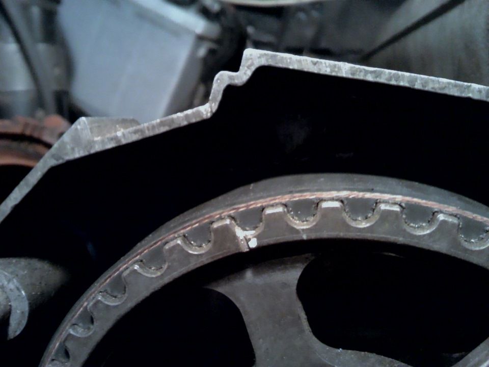

  • Сообщений: 21
  • Локация: Минск
« Ответ #33 : 24 Марта 2013, 22:47:09 »
фазы целые вроде как...

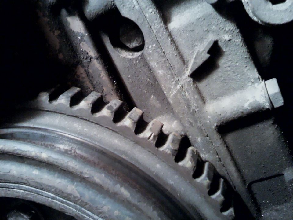

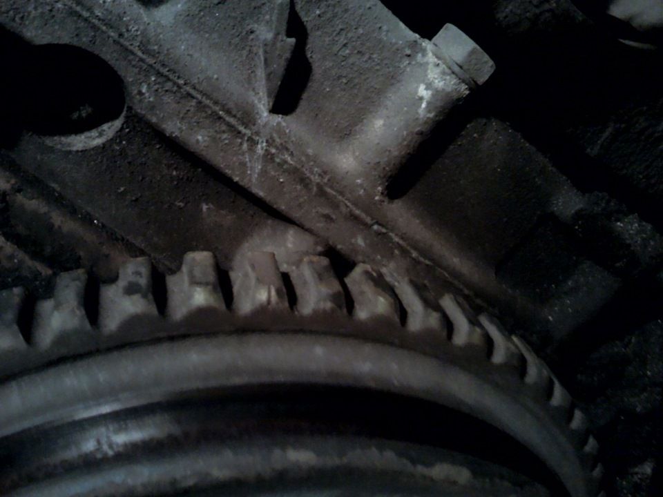

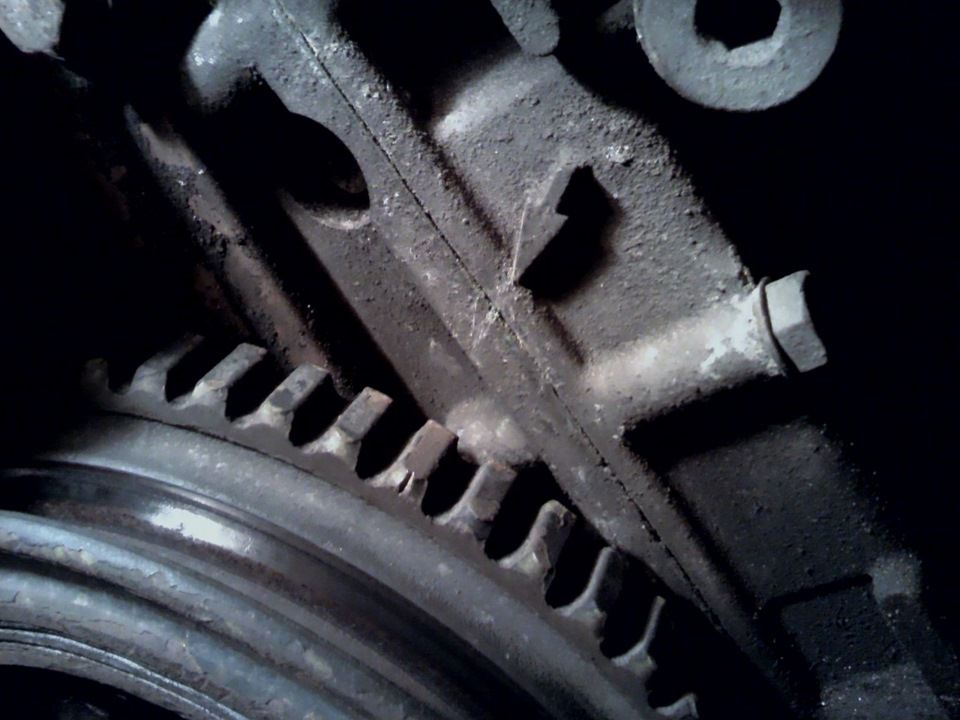

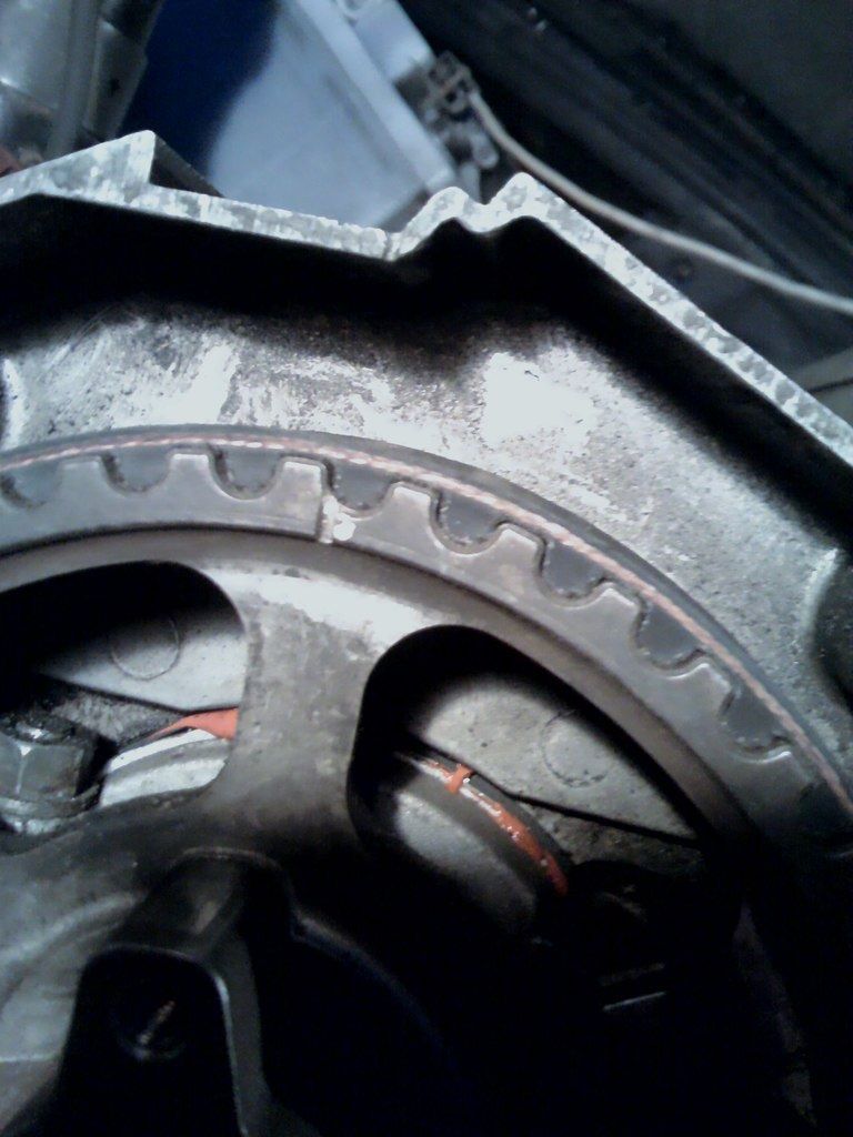

  • Сообщений: 21
  • Локация: Минск
« Ответ #37 : 30 Марта 2013, 00:31:19 »
Фазы проверил, стоят ровно, но тут оказался вопрос в том, что "квадрат" на распредвале стоял не очень горизонтально, всё разобрал, квадрат выставил, фазы обратно поставил, всё проверил - сейчас поидее всё должно быть огонь. Завелась, звук работы двигателя изменился, как-то немного тише стал, но как-то не сказал бы что очень ровно стал работать. Поработал на хх минуту и заглох. Почему? не известно. Может из-за нового лямбда зонда? Машина глохнет и не заводится до тех пор, пока свечи не достанешь и не прочистишь, хотя они не мокрые. :\
