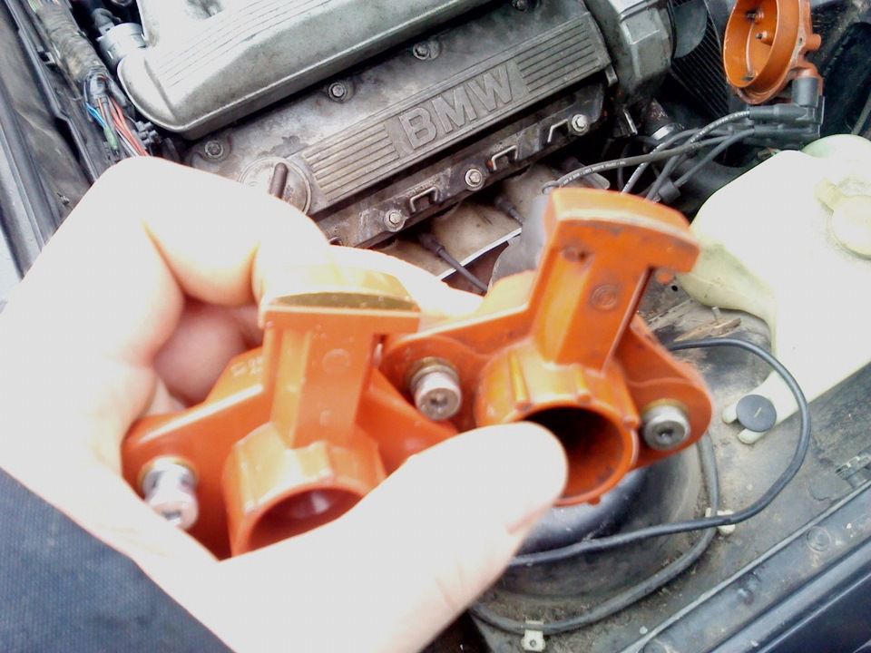

Для профилактики решил заменить бегунок, т.к пластина на нём уже была подизношена и не вызывала поверия :
