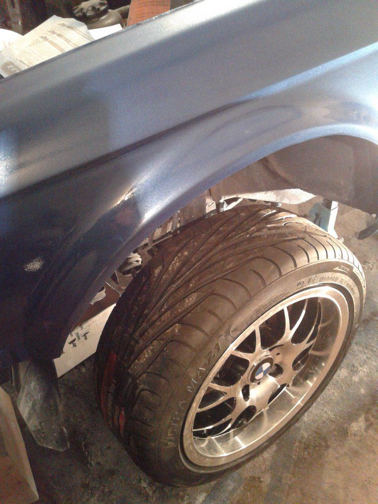

    :)) Выводит каждую деталь по пол недели
    Прожектора купили,обогреватель,краскопульт и прочее,мега адской лампой просвечиваем со всех углов чтобы не было рисок и прочей дряни,условия для покраси не очень но куда девать,будем вычащать всё и полировать и ещё раз полировать :)
    Кстати прикупил себе резины,максис z1,взади 205/50 15 б/у,на передок 195/50 15 новую 2шт взял,ценник радует,на 195/50 2500р за покрышку.
    На след.недели сфоткаю процесс покраски,вблизи что и как.

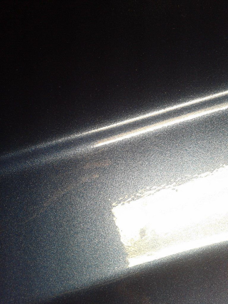

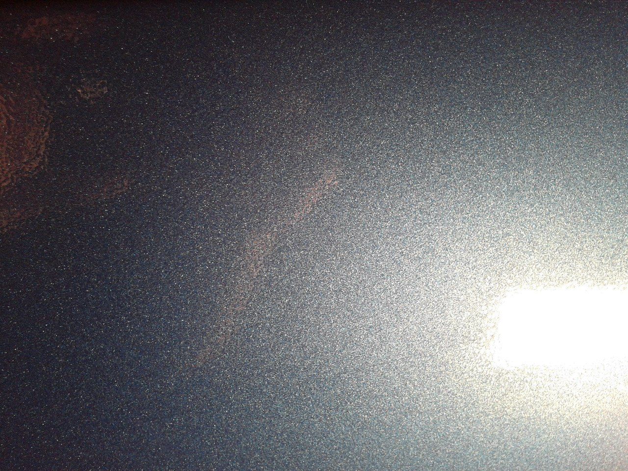

    В общем сделал фоты,но понятное дело в гараже вообще хрен поймёш что за цвет,в плане нанесения,сорности и прочего меня очень устраивает,однозначно лучше чем было+заморочились и сделали пороги ровными,покрыли их тоже лаком.
    Еле нашёл время и то бегом всё чтобы прикрутить колёса,чтоб катать машину,пока работа не позволяет заниматся ей,да и ушатанный прихожу что еле ноги ходят.
    Ещё не полировали,обязательно будет,всё пидориться и пидорится будет)
    Под светом киловатного прожектора цвет не тем кажется,но одно скажу точно,цвет будет ещё интересней чем был,он немного отличается от старого,хоть  подбирали коллер на официальном дилере :)

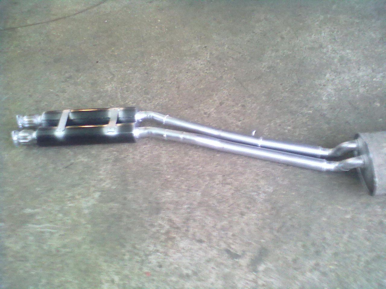

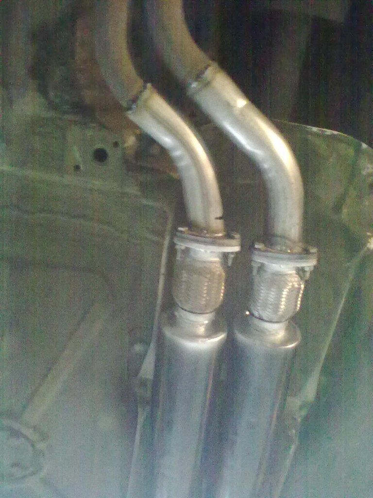

    добавлю инфы про выхлоп,делали у нас в тольятти,варили по машине,встал в 7т.р со всеми делами.
    увеличили диаметр труб,подтянули выхлоп,штаны оставили стандартные,вернее часть их.
    ну и фото банки тоже есть выше,передалали конечки,т.к те торчащие в сторону вообще не устраивали,а эти прям нравятся,как надо,надраю посильнее.
    Выхлоп с тех пор я вообще не слышал ),только звук замечательного 6-ти цилиндрового не 2ух литрового сока :))
    фото после установки,всё плотнячком,подтянуто,тишина полная,как и хотел.
    з.ы не тонирован,фото почемуто так получилось,фото с того года,если что))

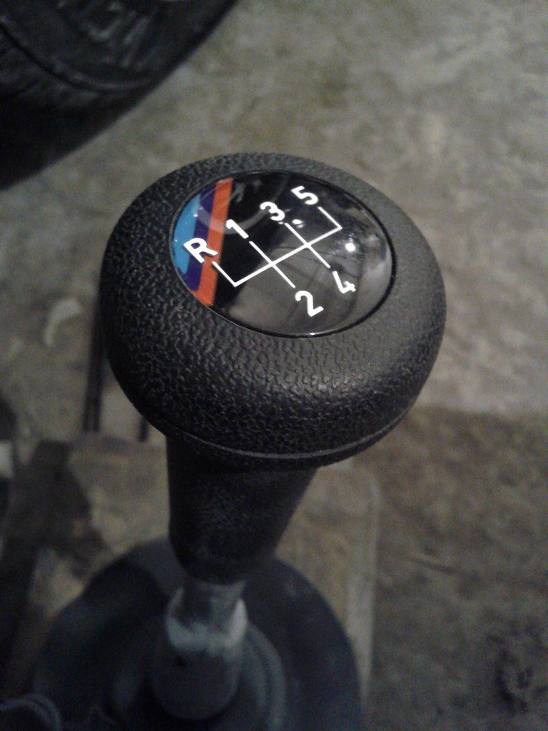

    Собрал ручку кпп,был там у меня адский колхоз,была обрезанная ручка+китайский шарик,кулису взял б/у,свою откинул в гору с хламом),в общем гавно гавном было,теперь всё как надо,еле заказал эту наклейку )
    Так что кулиса полностью готова,попутна смазал шарик и почистил немного.
    Не хотел я чтоб была /// но другого мне не везут вообще,только такое,ну руль от м-ки,думаю немного будет в тему)
    Чехолчик тоже новый,будет прям свежачок )
    Фоткаю на мобилу,думаю нормуль фотает )
    « Последнее редактирование: 12 Апреля 2013, 16:07:10 от Паша_154

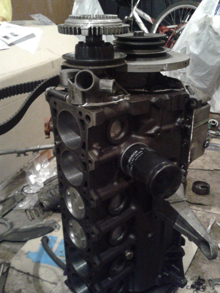

    Появились выходные,работа закипела,месяц выходных небыло,поэтому делался только кузов и то не спеша.
    Перед концом выходных не успел поставить помпу и пару мелочей.
    Ну и был месяц раздумий насчёт промежуточного вала,когда мотор собирал про него совсем забыл,не проверял даже,когда собрал увидал что там дикий люфт,просто хз как описать,сегодня решил хоть както уменьшить,снял с другого мотора вал,люфт конешноже полность не исчез но и заметно меньше стал болтаться...далее я вспомнил что шкиф коленвала у меня люфтил :) была разбита шпонка и сама прорезь на шкиву внутри.
    В общем шпонку+шкив снял с другого мотора где небыло никаких люфтов,поставил,но небольшой остался люфт,на колене под шпонку место немного разбилось,опять не уследил за такой мелочью,а так бы сделали свою шпонку,ну да ладно и так прокатает долго.
    Ну и очень удивляет 2ой мотор с которого всё снимаю,лучше бы я его точил :) Он внутри как новый :( ,валы,шкивы всё заводское,не люфтит,вообще прекрасный мотор и вжизни не скажеш что пробежал он за 200к,когда мой по приборке 325.
    Ну в общем из косяков что осталось в моём моторе это немного болтающийся пром.вал,поездием пострим,думаю не критично.
    Всё прокладки новые,но всё равно их герметиком тоже промазал,потом может марафет наведу,уберу всё по краям.
    Так что скоро скоро буду кататься,выходные будут это главное,кузов почти готов,отец подводит по срокам))
    з.ы рядом детали лежат которые не забыл,их заменил )

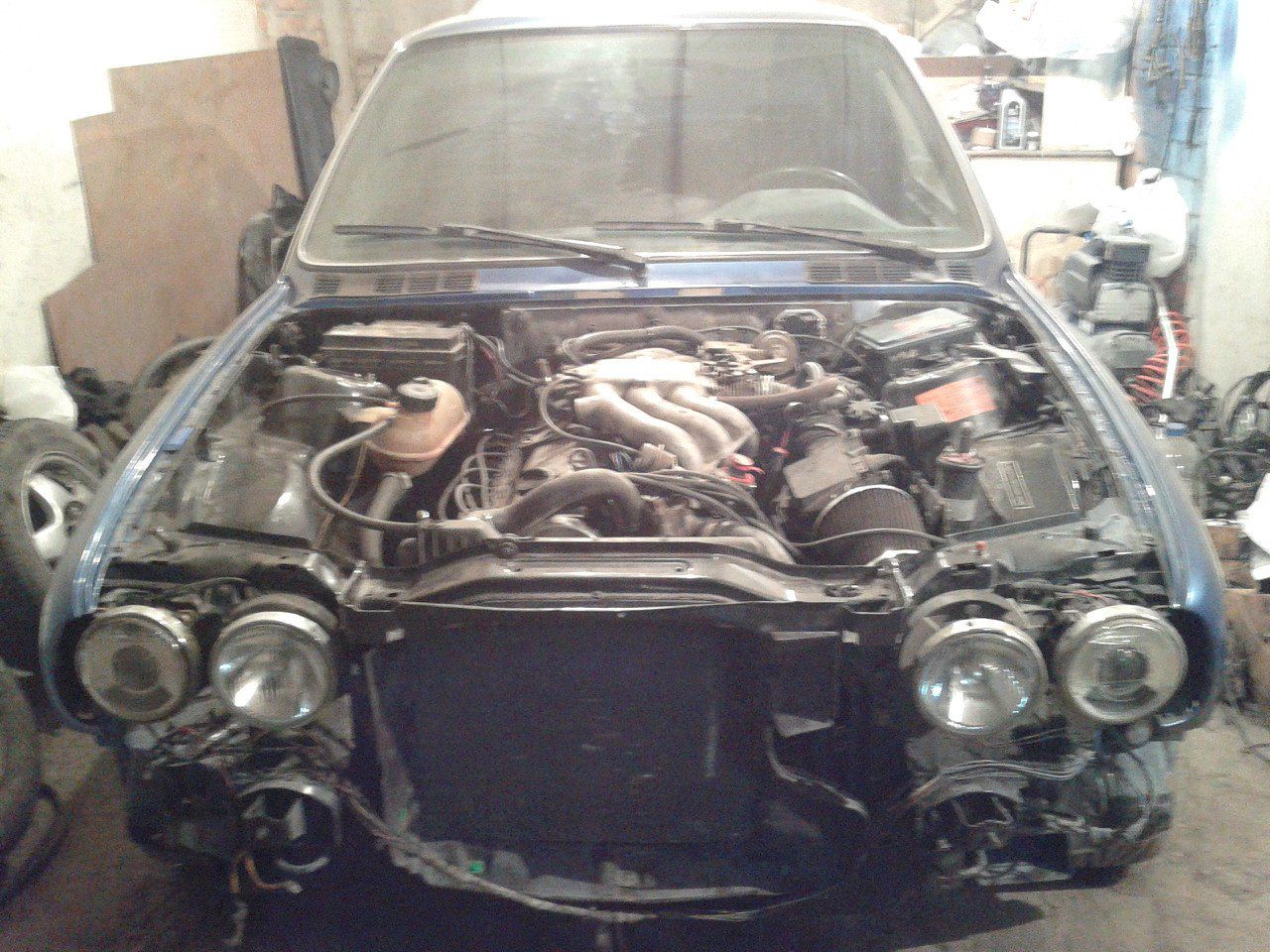

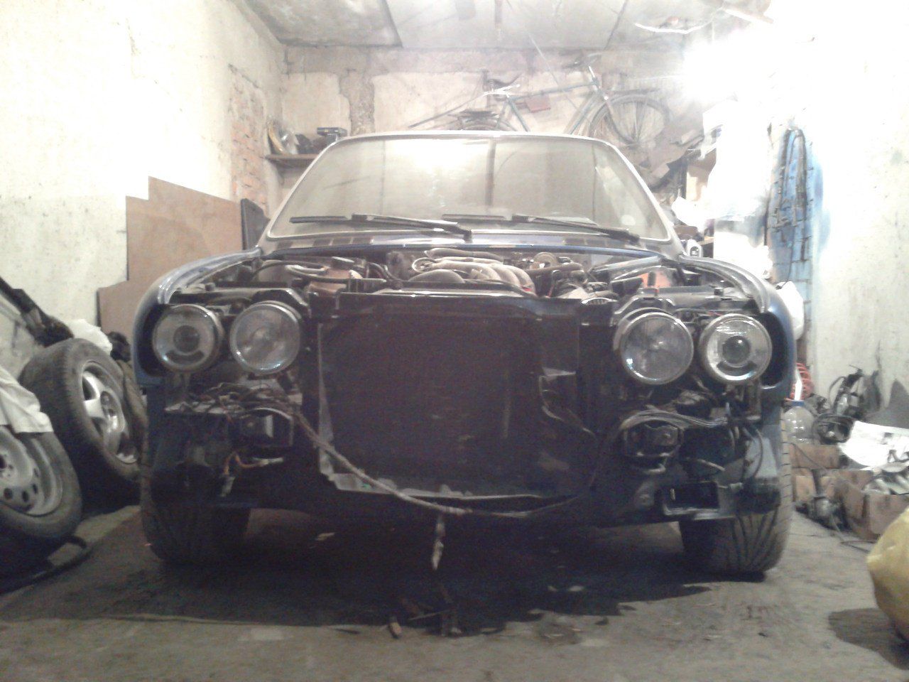

    Ну типа завёл,если кому интересно)
    Даже покатался по гаражу немного,работает ровно,всё держит,тяга норм ),больше 3тысяч не давал.
    Инетересно потом как будет,после обкатки,т.к поршневую развесили до десятой грамма.
    По крайней мере никаких вибраций и дёрганий нету точно.
    Столько мелочей ещё,под капотом всё ок,а вот грёбанная рейка подкапывает,вернее до неё где-то,где никогда не текло..
    Ну и ещё что обнаружили,когда проверяли свечные провода,офигели,когда их пускаеш пучком друг с другом они дают друг на друга помехи и в итоге на свече почти всегда есть искра,то мелкая то большая,практически неприрывная искра :)
    ВЫВОД,проверьте искру у себя :) Так то оно работало,но я думаю не есть хорошо в дальшейшем,я у себя этот косяк сразу исправил.
    Пром вал у меня немного болтался,это я не успел исправить-давление не горит из-за него,всё норм  в общем,по русски говоря забил хер на него.
    з.ы нулевик стоит,т.к купленный корпус нифига не подёшел :( Другого нет в общем.
    Демонтировал доп.вазеповский вентилятор,поставил радиатор от автоматной трицадки,внизу дырки заглушил самодельными заглушками),температуру держит,подниматся дальше центра не даёт.
    Ну в общем такие дела,нада кое что докрасить,всю полировать,пока буду так катать,соберу морду,не хотелось бы,но в жопе горит,хотелось чтоб вся сияла и блистала,ну чтож не в первой)
    Смотриш щас на неё и не особо понятно что сделал за это время,вроде ничего заметного,внешне такаяже машина и грустно и счастливо. Грустно из-за всяких мелочей,особенно из-за недокрашеных деталей (всякая съёмная хрень типа молдингов,зеркал,передней юбки и прочего) и не полированной вкруг :(
