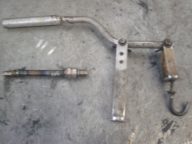

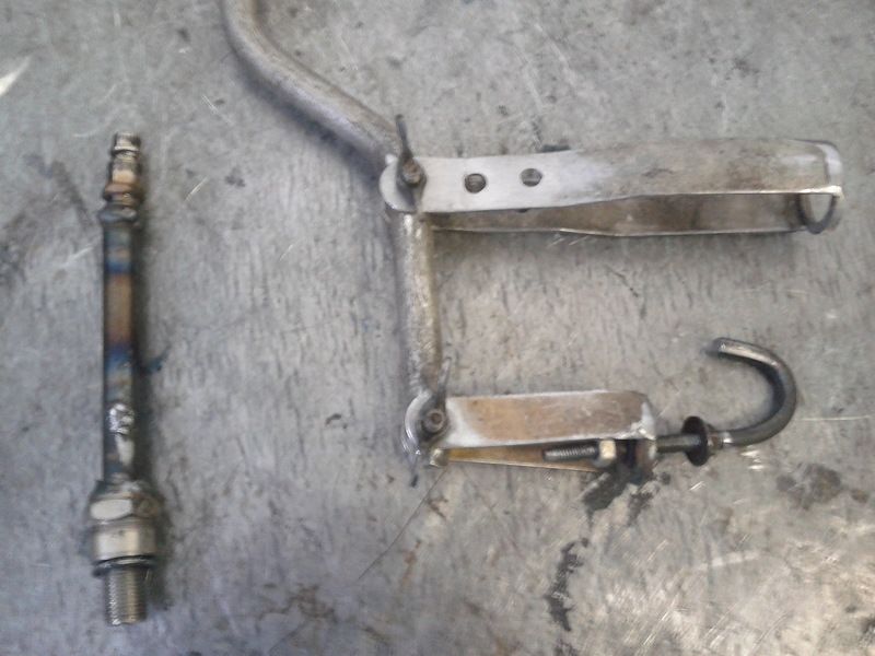

    Вот потихоньку преступаю к замене сальников,не снимая гбц,только снимая крышку и отводя рокера в сторонку.
    Сделал рассухариватель и трубку для подачи воздуха в горшок.
    Думаю заменю в понедельник,а то что то порядком надоело дымить,во двор заежать стрёмно)
    Трубку сделал из кончика свечи,как раз грубо говоря резьба+грани,на другом конце быстросъём для компрессора,посередине старый ключ трубка))
    Рассухариватель помоему от ваза передне приводного,тоже доработал,на фото думаю ясно,возможность его конфигурировать по месту.
    В общем будем цеплять за валы,а не за шпильки :)
    Вдруг кому пригодится,по месту ещё подогнём ручку,если понадобиться и крюк,если не полезит.

    не снимая гбц мата много будет,я лично брал от 16ти клапанных и дорабатывал...Такой тоже пробовал-не очень удобный

    Ну я то не за шпильки буду цеплять :) В общем сделаю фото как цеплять,по расчётом за час-два управимся,если всё как прикладывали сработает.
    +есть оправка для сальников,мата будет меньше )

    В общем всё вышло.
    Доработали рассухариватель,из-за ресивера,в него упирался,крюк тоже.
    +нашли оправку новые сальники забивать,облегчает работу.
    Чтоб проще было рассухаривать,сначала строгивали ударом резким сухарим,потом давили уже.
    Когда приходило время всё собирать,сначало впускной собирали (а сам рокер в сторону отводили),потом входной,в общем меняеш местами их (рокера) и они не мешают засухаривать обратно,а то если просто отводить рокер в сторону он мешает рассухаривателю,особенно на впуске.
    Старых сальников можно сказать небыло,на их месте висела разложенная требуха :)
    Прилогаю фото доработанного рассухаривателя и общий вид того что я разобрал.
    На фотке 3 горшка готовые,левые.

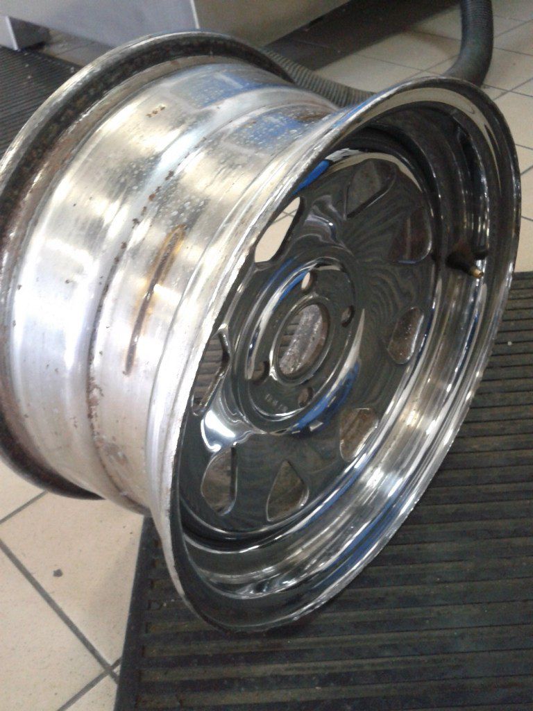

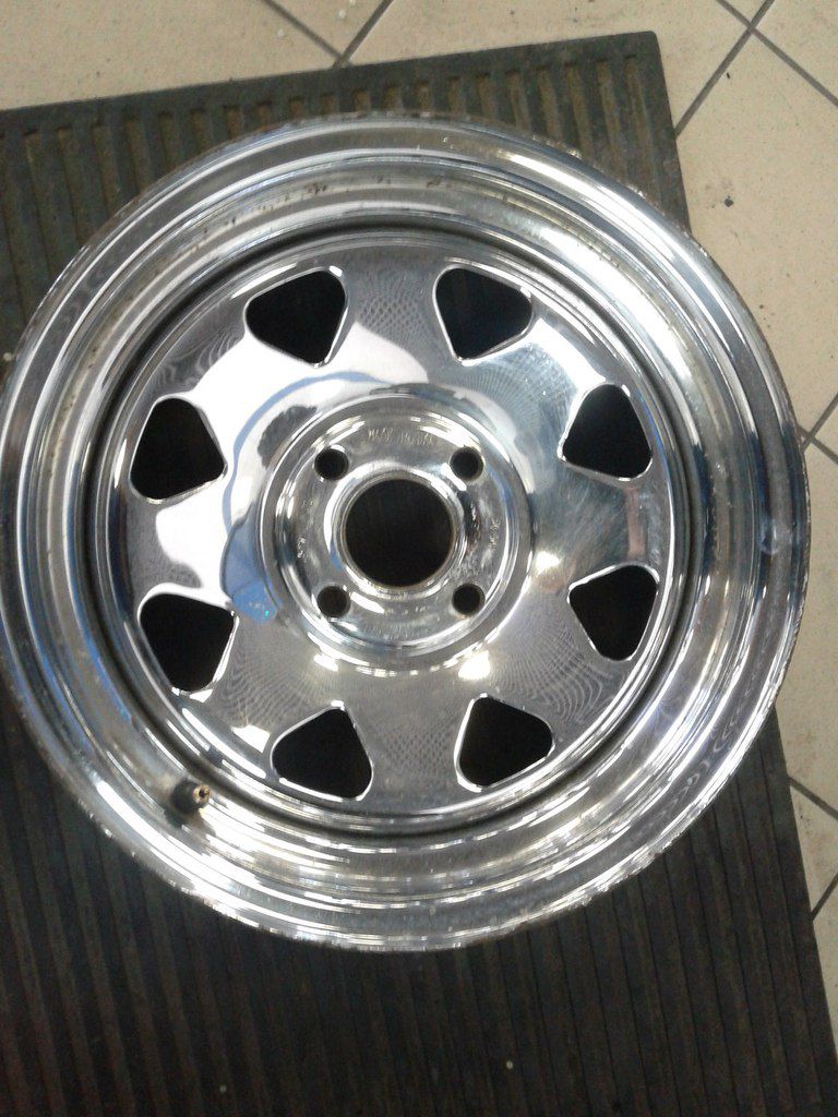

    Ну в общем прикупил я диски,уже поставил резину (пока просто попробывать что как,временный вариант 185/60 14" Б/У),исчю 205,195/55 (60) 14".
    Диски mangels,made is usa,1994 год :)
    4x100,7J.
    14 дюймовые.
    Вес около 10кг одного диска.
    Защиту тоже прикупил:
    Рейку решил тоже купить,гуровую,пришла реально от е30,а не как у меня щас стоит,хз от чего.

    Примерил колёса,блин,спереди задевают об суппорт,завтра на работе посмотрю может есть проставки универсальные,их поставлю и думаю уйдёт проблема,а в остальном всё ок.
    Вылет у них 25,а нада 35,пилить суппорт думаю не очень хорошая идея :)
    не 35, а 15.. проставки уменьшают вылет
