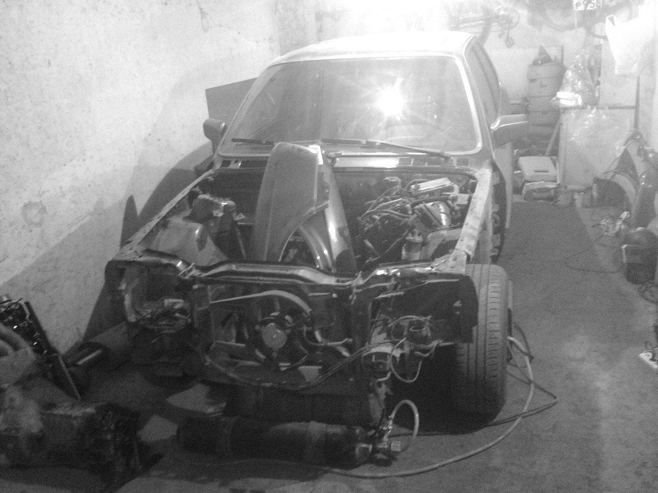

    Дальше выложу разборку этого ведра,как оказалось можно смело назвать ведром,дыры были,внешность обманчива.
    Стояла 2 недели после вшатанного двига,пошёл процесс разборки bmw
    За 1 день я оставил на ней лиш стёкла и подвеску,торпеду,руль,педальный узел и ручник,остальное демонтировал ) с 9 до 22:00.
    Честно говоря я хотел отдать на покраску,сколы сделать,заварить дыры в полу и сделать небольшую вмятину на крыле.
    Итог такой что пока я работал без выходных 2 месяца с 9 до 21 моя машина не делалась,а стояла,отдал я её идиотам,в итоге забрал её с "ремонта" наделали мне там делов беспонтовых,решил будем делать сами.
    В итоге в декабре 25 числа загнал её в съёмный гараж и пошло поехало,приступил её ковырять в январе,по сей день повыряю :)

    Нашёл фоты того какая машина была  разборки,фоты сделаны не мной,видимо прошлым хозяином,но состояние такое как и на фотах.
    Ну в общем вроде всё,вроде все фоты скинул,ну всмысле те что более менее интересные,далее покрас,уже выровняли левую сторону,дверь крылья обы,пароги,крышу красить не будем.
    Собираемся всё выравнивать так чтоб вообще не под каким углом ничего не играло,так то всё неплохо было,но я хочю лучше)

    « Ответ #21 : 25 Марта 2013, 12:26:11 »
    очень красивый моторный отсек!
    люблю такие темы как у тебя - очень вдохнавляют!!!

    « Ответ #22 : 25 Марта 2013, 13:09:56 »
    Спасибо :)
    Расчитываю там покрасивее сделать),была мысль покрасить моторный отсек в другой цвет,но передумал,такой цвет практичный там)
