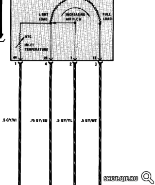

надо распиновка контактов расходомера м40в18 всмысле какой контакт за что отвечает??? подскажите будте любезны

Нога 4 - земля датчика
нога 3 - опорное напряжение 5 вольт (Reference)
нога 2 - сигнальный провод расходомера
Нога 1 - сигнальный провод температуры воздуха.
Кликайте на картинку, qip теперь очень корявый.
