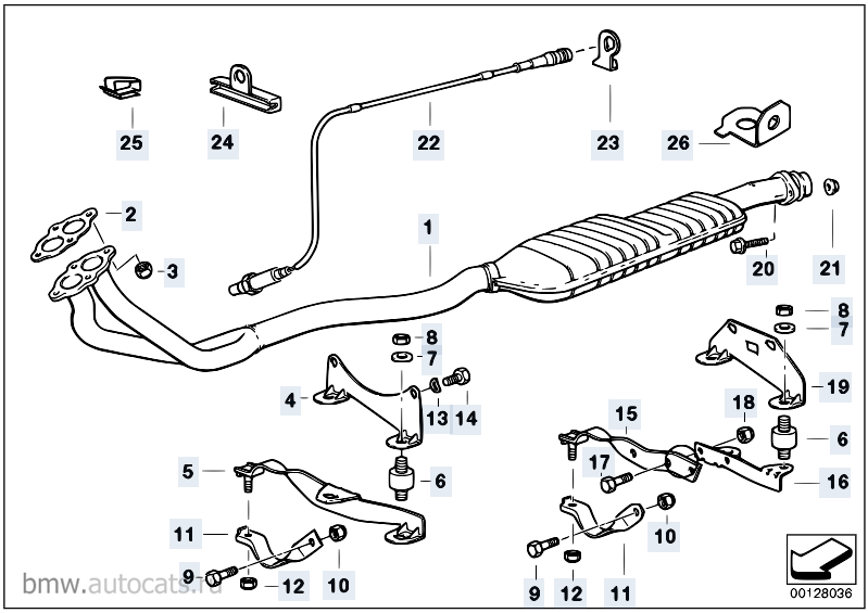

« Ответ #39 : 07 Октября 2013, 20:06:48 »
а как определить? первая половина выхлопа с такой приличной банкой,сразу за лямбдой..
вот на картинке номер раз
Fuad, спасибо огромное что со мною возишься  :(
« Последнее редактирование: 07 Октября 2013, 20:10:44 от ToYamaToKanava
  • Сообщений: 789
  • Репутация +92/-1
« Ответ #40 : 07 Октября 2013, 20:18:24 »
Это и есть катализатор. Судя по данным ЕТК, если машина с катом, то резистор не нужен. Значит один разъем точно от клапана абсорбера.
Второй проводок пока не могу найти на схемах для м43. Я так понимаю должен стоять Мотроник 1.7.3. Будем рыть дальше... Кстати донор был автоматный?
ПС.Да без проблем, иногда полезно напрячь пальцы и что-нибудь поискать...
ПС2: Я так понял, ставиться клапан с абсорбером если стоит катализатор, если ката нет, то ставится сопротивление в тот же разъем. Пары бенза в этом случае в атмосферу идут... Будем искать второй разъем...
« Последнее редактирование: 07 Октября 2013, 20:34:53 от fuad
