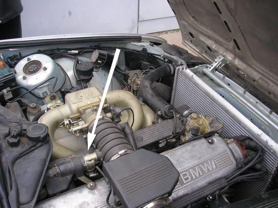

Вот так! Он стоит на передней части ГБЦ.
Клапан ХХ сними и промой, возможно дело в нём. Проверь все воздушные патрубки на подсос воздуха.

все воздушные патрубки новые ,
а где этот клапан XXX и как его промывать?
E30 Touring M20B20  >> М20B27

« Ответ #10 : 06 Ноября 2007, 14:06:01 »
клапан выглядит вот так
