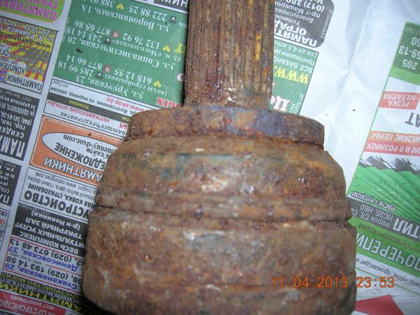

толстые и тонкие полуоси взаимозаменяемы. Различия видны на фото.
У толстых более крупные внутренние и наружные шрус-ы. Сама палка у толстых имеет по середине наплыв, разница в толщине палок не значительная 26мм у тонких и 27 у толстых.
Полуоси c ABS и обычные не взаимозаменяемые. У простых нет проточки под гребенку.
На фото слева толстая полуось,  справа тонкая, обе под ABS, со снятой гребенкой. На последней фотке тонкая полуось без ABS
