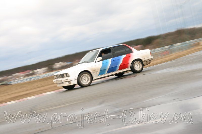

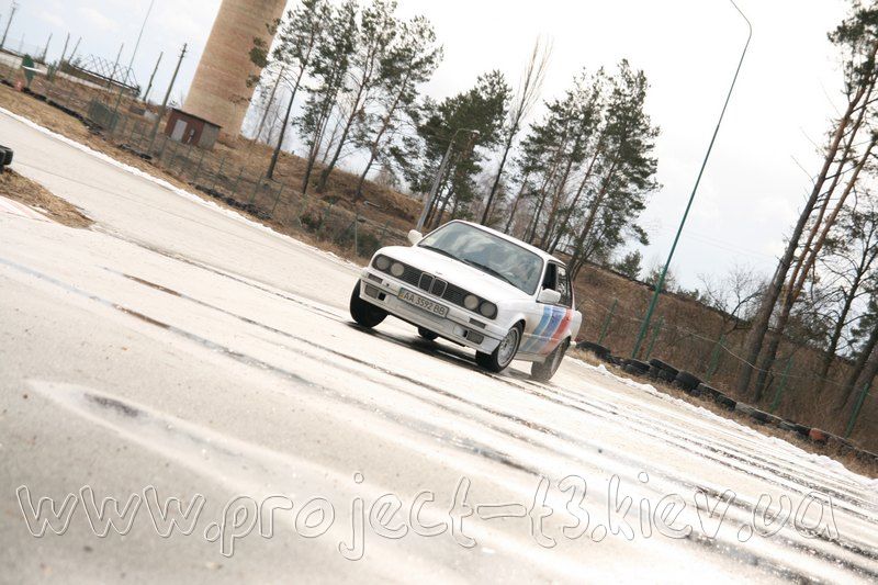

« Ответ #131 : 23 Февраля 2008, 23:08:14 »
фотографии с сегодняшней дрифт тренировки... нихрена почти не получилось.
надо занижать и что-то решать с блокировкой...

« Ответ #132 : 23 Февраля 2008, 23:14:33 »
не жалко тебе свежевостановленную машинку дрифтом мучить?
PS смотрится клево ;)

« Ответ #133 : 23 Февраля 2008, 23:21:12 »
и резину более жесткую

« Ответ #134 : 23 Февраля 2008, 23:30:04 »
эт был первый заезд
теперь точно знаю, что нужно купить амморты, поставить свои пружины кони и поставить новые подушки балки.
сейчас ищу новый комплект задних дисков 15 для установки низкой лысой резины =)))
