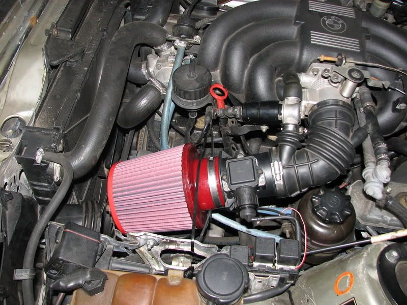

еще стал счастливым обладателем фильтра нулевого сопротивления K&N который устанавливается в штатное место, тем самым избегаю попадания гарячего воздуха из под капота в двигатель...

1990 BMW 325i 2.5L L6 F/I - All Automotive Air Filter 33-2059

так с родным фильтром тоже  не горячий воздух идет, если есть трубка выведенная в фары

я думаю Hitman имел ввиду что фильтр конусный под капотом без экрана хопает горячий воздух а в штатное место фильтр 0 нет. так как он в штатной коробке !
по крайне мере я понял так .
  • Сообщений: 1084
  • Репутация +24/-3
« Ответ #563 : 15 Октября 2009, 21:46:53 »
maksalf правильно понял)
он ограничивает попадание горячего воздух тем, что устанавливается в родной корпус воздушного фильтра.
покажу на примере. вот так часто ставят фильтр нулевого сопротивления на такие двигатели как у меня м20в25
единственный минус такой установки, тот что всасывается воздух из подкапотного пространства, где он может быть гарячим
а так воздушный фильтр спрятан в коробе, вход воздуха в короб через патрубок который забирает воздух около левой фары дальнего света и огражден от подкапотного пространства…
вообща вся инфо на сайте производителя k&n stock replacement filters

ну че сразу минус можно зделать экран и трубку к нему(холодный впуск)
можно поставить вроде торнадо...
+1 а на торнадо еще насадить гофрированную трубку и вывести ее куда нить вперед))
