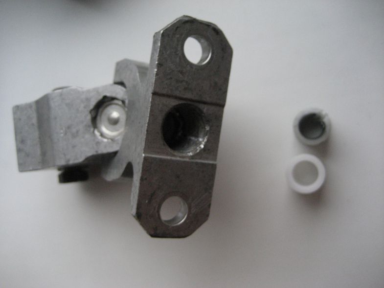

Номер втулки 3231 1 114 508. Из за износа внутренний диаметр уменьшился, появился люфт. Для замены старую втулку высверливаем, новая с натягом прессуется.

А так же эту втулку можно использовать для устранения люфта рычага КПП. Катаюсь уже год все впорядке.

Появляется не люфт, а стук при вращении и движении. Долго искал в чем проблема, думал тяги, наконечнику, рейка. В итоге втулка ))))
Ради этого и брал по твоему совету, посмотреть хотел(я себе втулки из фторопласта сделал). При заказе 1 шт. пришла целая упаковка
Хммм. Очень интересная мысль! Внутренний диаметр - 10мм? А внешний? А длина?
внутринеий диаметр одинаковый, веншний надо обточить немного, длина кроче на 2-3 мм. Обтачиваешь сварху- запресовывешь в тисках втулку - запресовывешь в тисках тягу переключения передач.  По началу кулиса будет тугая, потом все притрется и все будет гуд.
