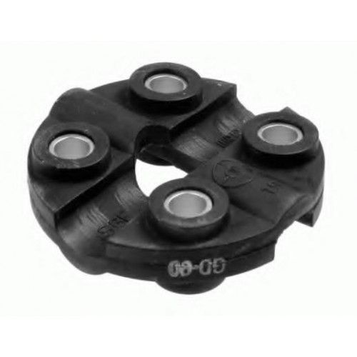

Там спец болты нужны.
Как на фото

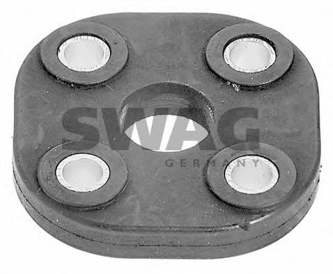

« Ответ #3 : 16 Октября 2018, 23:52:27 »
  это от е30 ,  а эта от е28   по размерам идентичны

« Ответ #4 : 16 Октября 2018, 23:54:31 »
болт в алюминьку , а эластичку шайбой и гайкой

« Ответ #5 : 17 Октября 2018, 01:10:57 »
   Теперь все понятно судя по фото болта и эластички...Если я правильно понят это есть ремкомплект (эластичка+втулки+болты которые постом выше)
