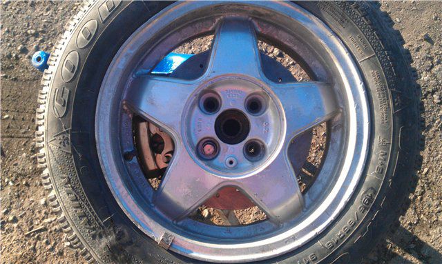

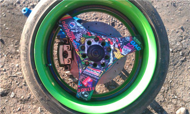

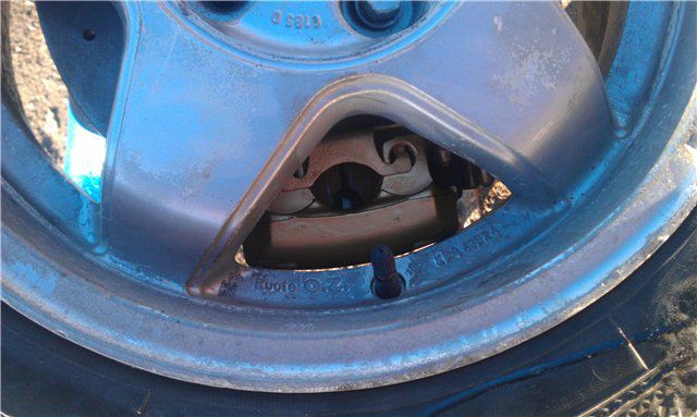

тормозилки Жопа 280мм*10мм ставятся на обычный рычаг
на R15 OZ
ну и на моих любимых R17

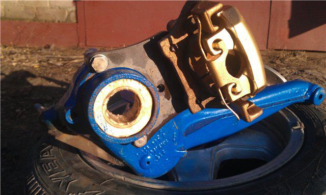

Кому интересно могу изготовить на заказ переход под этот тормозной кит.
по стоимости: переходная пластина 1500руб/шт, кольцо на ступицу 300руб,  диск тормозной новый (цена в экзисте)+доработка на 4Х100 700руб.
Суппорта на авито 1500руб.шт.
могу сделать кит на суппортах от вагов для тросика.
Внимание Тарасу! предлагаю отдельно создать тему аналогично Хале по большим тормозам. Преимущество моих задних от Хале очевидно в весе, причем вес более 2кг на подрессоренную массу, производительность спорна (у него радиус чуть больше, у меня суппорт давит сильнее) Во вторых данный кит ставиться на обычные рычаги которых дохрена у нас. Этот проект более приемлем по цене!
