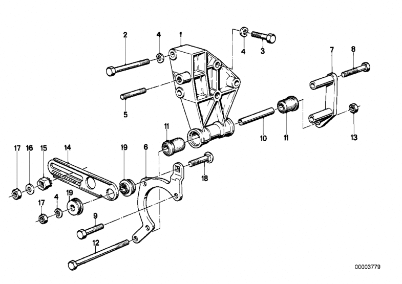

существуют ли заменители втулок крепления насоса ГУРа на м10в18 Е30, или дайте их размеры а то мои в труху развалились  :'(
деталь 11  (32 42 1 312 201)

У нас тут викторина "угадай кузов и двигатель по картинке из ЕТК" или все-таки есть хотя бы оригинальные номера этих загадочных деталей?
поправил

Неоригинала, похоже, нету. Оригинал стоит от 500р штука - это много? Надо ведь всего две.
Размеров я не нашел, но ты их сам можешь легко определить - внутренний диаметр - это диаметр втулки 10, внешние диаметры и глубину можно измерить по отверстиям в детали 1. Дальше можно искать, что приколхозить. Вот, например, втулка стабилизатора поперечной устойчивости от газели - это просто резинка округлой формы  со сквозным отверстием. Обрезаем лишнее, получаем нужную втулку. Если как-нибудь закрепить в токарный станок, можно даже получить оригинальную форму.
