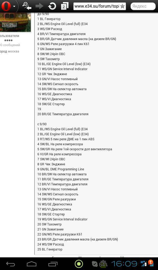

« Ответ #88 : 11 Июля 2014, 12:40:09 »
Парни у кого м50 бош. посмотрите пожалуйста цвета проводов на фишка датчика температуры на приборку
Отправлено с моего A501 через Tapatalk
цвета могут не совпадать, лучше по номерам ориентироватся

« Ответ #90 : 11 Июля 2014, 21:59:35 »
Разобрался 2 коричневых

« Ответ #93 : 12 Июля 2014, 14:13:28 »
Неверно подключил не правильно.
20 пин
  • 89375438378

Joker распиновку давал. да и сам весь форум облазил проводку уже наизусть выучил. Донор е34 м50б20бош, 92г. 30ка 88год м20б25 мотрон 1.0
  • 89375438378

« Ответ #98 : 15 Июля 2014, 00:07:29 »
Ну если джо давал, то у тебя все должно работать.
м50 как раз в 92 с ваносом пошел,  у тебя с или без?
Разъемы отрезал?
В общем 20 пин е34 (0.5 черный) + 9пин (черный) е30
По цветам не советую подключать, цифры залог успеха  ;)

« Ответ #99 : 15 Июля 2014, 04:40:18 »
Разъемы отрезал?
Без ваноса. Да 20 пин черный а на салонной нет 9 пин, тк. Там напрямую от мозгов идет тройной разъем тахо,эконом и плюс.
