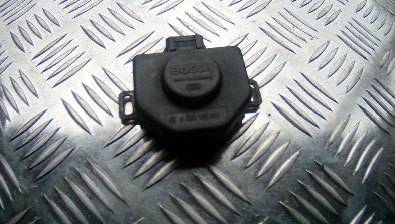

« Ответ #62 : 30 Августа 2013, 20:09:41 »
прострелы в глушителе- это датчик дроссельной заслонки.... и если он не работает, то СО не отрегулируешь... он может элементарно не не отрегулирован при установке.... там тупо кнопка.... при отпускании газа, должен быть щелчёк.... я прикалывался так, когда газ до конца не отпускаешь и при торможении двигом идут хлопки в глушак... :)

« Ответ #63 : 31 Августа 2013, 14:07:54 »
ого, походу он) где то на дроссельной заслонке живет? меняется отдельно, либо вместе с ней?

« Ответ #64 : 31 Августа 2013, 14:43:53 »
вот так он выглядит

« Ответ #65 : 31 Августа 2013, 14:48:45 »
вот так он выглядит
так, после его замены на рабочий, винтом на расходомере будет нормально регулироваться?

« Ответ #66 : 31 Августа 2013, 14:54:31 »
немного порыл форум, пишут что он поддается чистки, или если у меня прострелы, то он походу совсем помер? под замену?

« Ответ #67 : 31 Августа 2013, 14:56:01 »
прозвани его на сопротивление и будет видно работает он или нет.

« Ответ #68 : 01 Сентября 2013, 13:10:23 »
разберу погляжу
