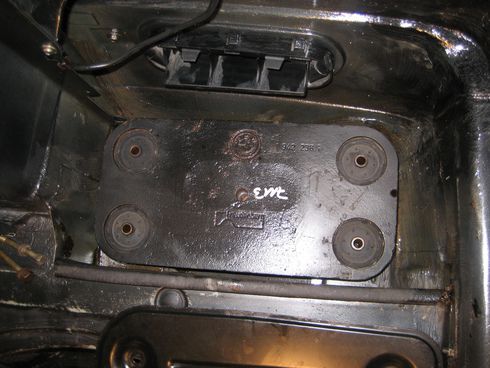

а как она выглядит?
первый раз о ней вообще слышу
  • Сообщений: 1489
  • Репутация +66/-25
« Ответ #14 : 30 Апреля 2013, 16:50:11 »

« Ответ #18 : 03 Мая 2013, 10:32:24 »
посоветуйте, ставим мотор м-62, акб места под капотом нет, планировали ставить акб вместо демфера, как поступить? ставить акб на демпфер или всеже вместо демпфера????
« Ответ #19 : 03 Мая 2013, 10:44:01 »
вместо
  • Сообщений: 541
  • Репутация +23/-6
  • Локация: ВАО "Богородское"
« Ответ #20 : 03 Мая 2013, 11:00:00 »
вместо
а почему не на него тупо?
ведь депфер не откручивается нихера... с ним ничего не сделаешь. только болгарка и вперед. (поправьте если ошибаюсь)
  • e30 325 cabrio 1990\09 ПП FullMt2
Уже не на 2-х. Поднимаем безкрышник =\ /go.php?l=aHR0cDovL3Zrb250YWt0ZS5ydS9pZDM2OTMwODQ=
BMW - Управляй ведром
  • Сообщений: 1868
  • Репутация +155/-51
  • Локация: Сибирь Кемерово
« Ответ #21 : 03 Мая 2013, 18:34:20 »
На четырех болтах крепиться, через резиновые подушки которые в самом демпфере.
« Последнее редактирование: 03 Мая 2013, 18:38:25 от Serg878
  • Сообщений: 1868
« Ответ #22 : 03 Мая 2013, 18:36:06 »
Да выкинь его и на его месте площадку под акумм сделай, тем более что 4 отверстия с резьбой есть.
