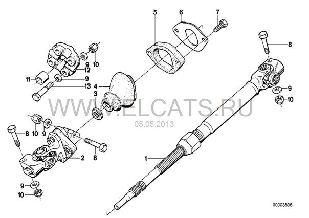

Ок, а какой длинны надо будет ремень если снять насос?
И какой карданчик нужен под простую рейку?
может есть его номер?  чтоб заказать сразу же нужный.... :-[

« Ответ #5 : 05 Мая 2013, 22:42:15 »
Номер 2  это тот карданчик что нужен будет с простой рейкой?

« Ответ #6 : 05 Мая 2013, 22:43:00 »
ищи бу. новый дорого.

« Ответ #7 : 05 Мая 2013, 22:45:15 »
https://www.e30club.ru/forum/index.php/topic,107817.0.html
странник продает. вот такую и бери у негоже.

« Ответ #8 : 05 Мая 2013, 23:43:19 »
да, спасибо) понял... новый 7200 примерно...
