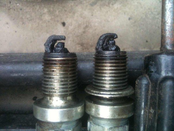

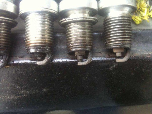

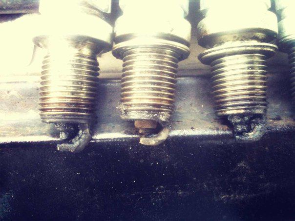

Сабж, за последние 3000км поменял уже две свечи на этих горшках.6-5-4 свечи темные, остальные более менее приличного цвета. Мне кажется что это уже кольца откладываться начались  ;D
Компрессия:
10 10 9.5 10 11 11.5
На фото соо-но
6-1
И 6 - 4 крупным планом.
Заправляюсь в основном на газпроме, вроде всегда ехало нормально. Форсы чистые, фильтр топливный новый...немного подсасывает воздух из под резинки 4 форсы, но мне кажется врятли был бы такой пиздец.

Я стесняюсь спросить, какой расход масла? А вообще сначала компрессию померяй!

Компрессия выше, расход масла? 2.5-3 литра на 1000 при постоянных отжигах, машина то корч.

у тебя получается большой разброс компрессии, и жрёт чё то многовато.....кольца....кста а масло какое льёшь?

10-40 кастрюля ПС , колец походу нет просто уже...но нет и дыма, только после 5000 оборотов , да и то чуть чуть.

нагар твой из-за того что у тебя масло жрет

Движок на капиталку.

3 литра на 1000км это разберать мотор,масло лить дороже.

Мотор бмв валит до последней капли масла, хоть 1 литр на 100 км будет жрать, а ехать будет все равно.
