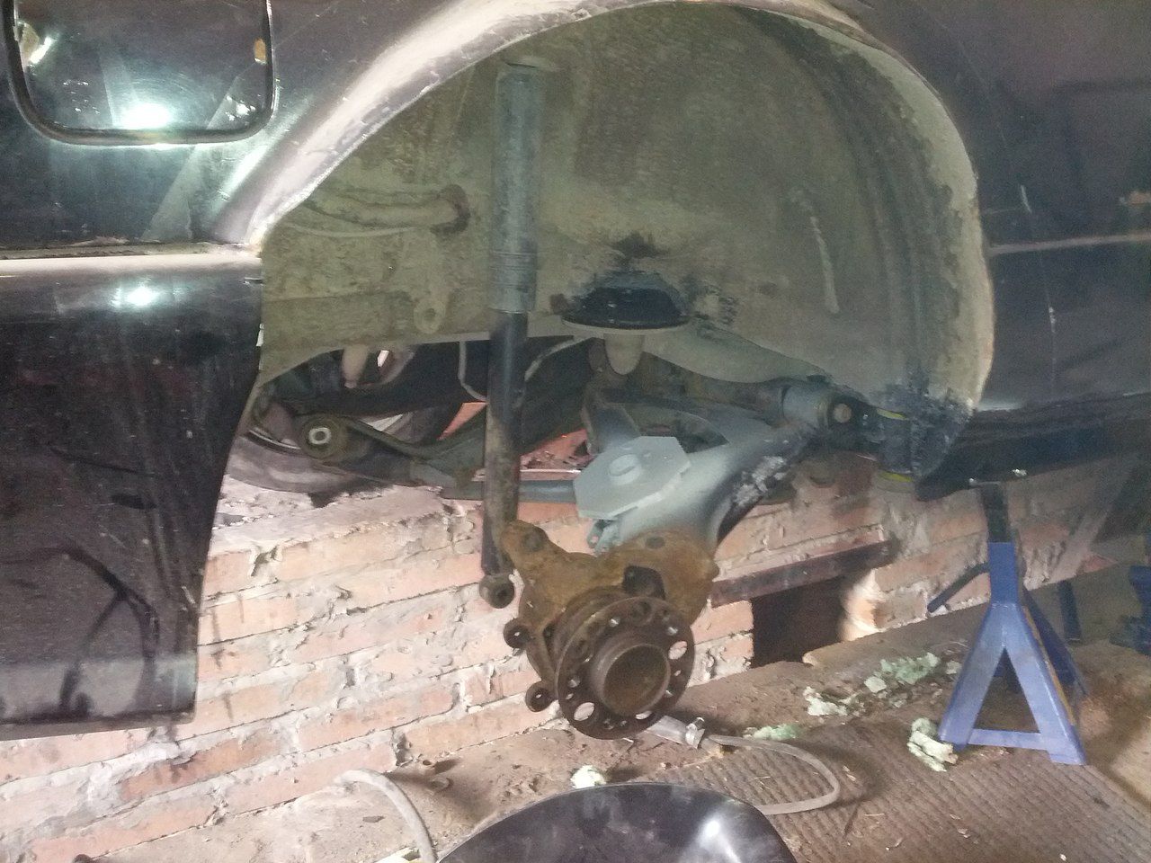

Выкладываю отчет, может кому пригодится, все особенности описаны + фото. Машина - корч готовящаяся к Уральской лиге дрифта.
Тюнинг 1. Одна из текущий работа Iskra_RS Екатеринбург. Замена задней балки BMW e30 на е34.
Задача — поставить в е30 заднюю балку от е34, так как там более мощный редуктор, привода, рычаги и сверловка 5.120
Нюансы с которыми вам предстоит столкнуться:
1. Разные по высоте сайлент блоки, 30ые длиннее, в связи с чем необходимо изготовить втулки-проставки. + заменить болты крепления на более длинные, самое то при втулке в 4-5см — болты м14*220. Проставка нужна для того, чтобы балка не упиралась в шланг заливной горловины и чтобы при работе подвески более толстые рычаги с е34 балки так же не задевали за шланг. + Для того чтобы пружина не была в зажатаом состоянии.
2. Необходимо делать 3ю точку опоры для балки (заднюю)
3. С разу необходимо раздобыть колеса 5.120, так как на е30 сверловка другая, либо переходные проставки под нужную сверловку. Колесная база увеличивается на 12см, так что надо либо фендеры либо резать арки, либо широкие крылья.
4. Про кардан сказать не можем, так как у нас стоит мотор nissan, возможно придется дорабатывать его.
5. Есть большая вероятность того, что если варить сайлент блоки — резинки прогарят, надо быть готовым ставить новые.
6. Необходимо доваривать крепеж для нижней опоры сайлент блока балки так как у 30 диаметр сайлент блока меньше.
7. С 30ых рычагов надо вырезать чашки под пружины и приварить на 34 рычаги
8. Тросики ручника не подойдут по крепежу и длине, у е30 6гранник и он заходит внутрь и в бок барабана, а у е34 петелька и она заходит внутрь и все.

А кто знает, зачем вот эти приколы на 34й балке?
  • E30, 325, Coupe, 1985, M50B25 Turbo on VEMS
  • Сообщений: 955
  • Репутация +63/-29
  • Локация: Одесса
  • Возраст:61
« Ответ #12 : 22 Мая 2013, 22:57:39 »
если не ошибаюсь,то это сайлентблоки- в простонародьи * яйца*
с точки зрения покромсать железо и отсутствия денег неплохая идея. При желании и отсутствии нормальных * железных* рук все решается намного проще- балка компакт ( решение 5 ти болтовой проблемы)  редуктор е30 широкий возможна сборка с ГП от 2.56 до 4.45,причем такой тип редуктора 188 идет вплоть 32 (семерка) кузова на автомате.Поэтому запаса прочности хватает с головой на моторы до 400-450 коней.Другой вопрос если нужна более широкая колея,но на е30 без проблем влазит 245 ширина
А так тоже хорошее решение проблемы малой кровью

у меня воник такой вопрос а ход штока амортизатора остался ли? Так как крепление амортизатора на 30том рычаге снизу а на 34 вверху.И если затем посадить тачку предется стаканы выше периваривать?

вспомнил про темку)
короче сделал плодащки, обрезал пружины родные и все равно очень высоко получается, но я ее притянул аммортами.

« Ответ #21 : 03 Августа 2014, 23:02:19 »
при установке задней балки ,крепления гуммиков срезал с 30 балки ,и подогнал их с родными гуммиками
  • Сообщений: 1708
  • Репутация +51/-5
« Ответ #22 : 03 Августа 2014, 23:08:49 »

« Ответ #23 : 20 Августа 2014, 08:41:44 »
что за аморты и пружины стоят?
ps у меня без гуммиков) и кстати я подозреваю не правильно приваренные. можешь размерами поделиться? переварить пока не поздно...
« Последнее редактирование: 20 Августа 2014, 09:17:21 от Mitya_
  • BMW e30 m60b40
  • Сообщений: 1708
  • Репутация +51/-5
« Ответ #24 : 20 Августа 2014, 23:53:04 »
размеры подгонял по месту,с таким расположением гуммиков - от балки до бака по всему периметру 1 см, балку сразу не прикручивай до конца, а то передний болт редуктора не вставишь
