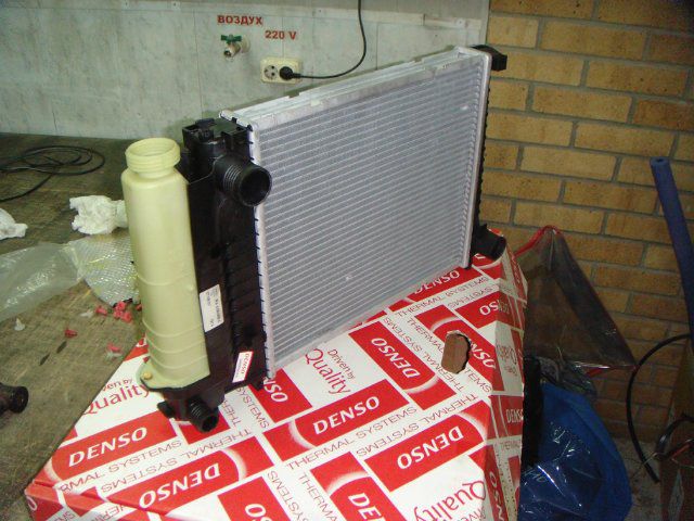

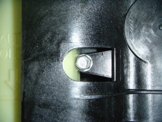

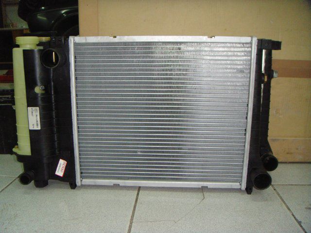

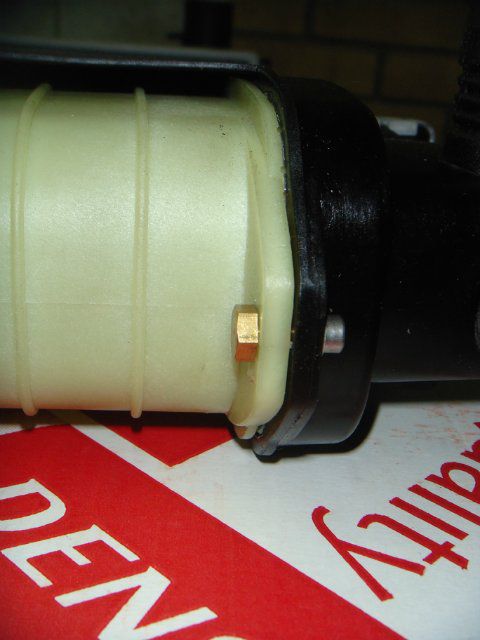

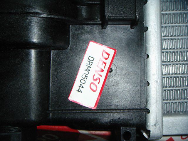

Купил таки радиатор Denso на м40 . Радиатор весма не обычен. Расширительный бачек не стандартный. Сделан очень интересно ! Но больше всего мне понравилось то что он завиксирован дополнительно крепежом, это исключает деформацию и сдвиги бачка во время нагрева.  Так же понравилось что пробочка стравливания воздуха имеет приятный на ощупь барашек. Детальные фотки скину чуть позже  ;)

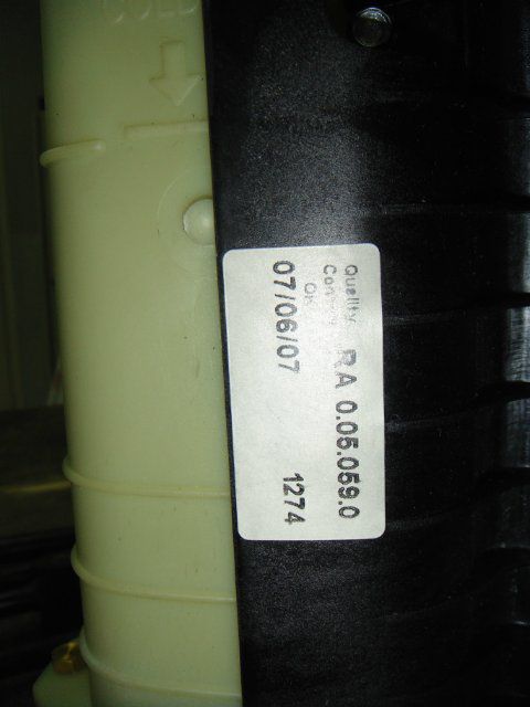

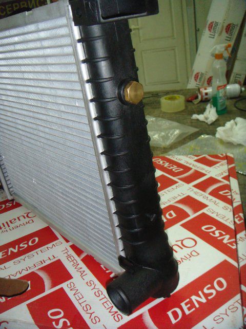

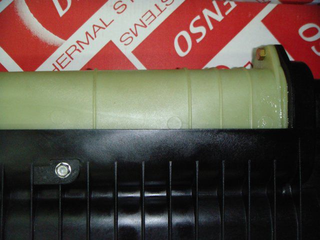

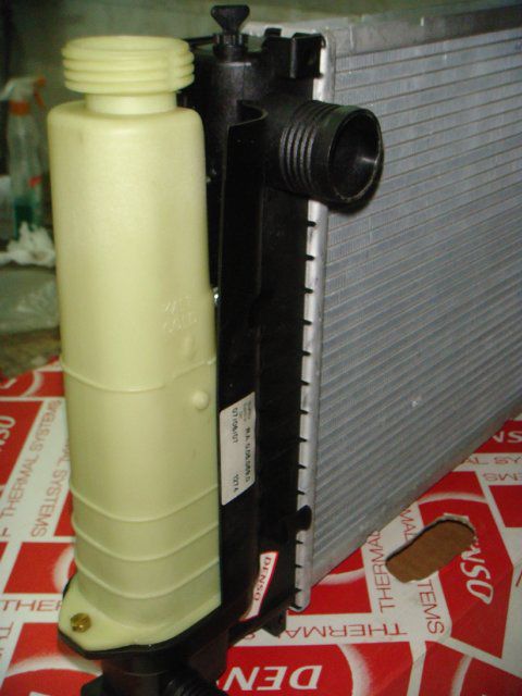

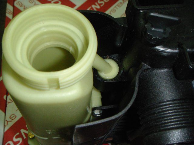

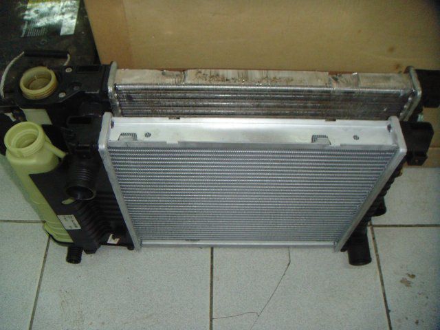

Как и обещал , радиатор Денсо крупным планом :
