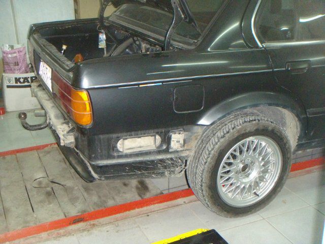

Колеса секас  :D  Найти бы крышки еще к ним  :)
Рекомендуем почитать по теме [NVRSK] BMW 316 Универсальный солдат.
  • ведродрочер
  • Сообщений: 3330
  • Репутация +85/-7
  • Локация: Somewhere around
« Ответ #201 : 09 Ноября 2013, 10:28:36 »
И база терь чуть шире стала! канеш рулится по-другому! Это колеса по хар-кам как мои. Перед тебе уронить все-таки стоит. Кста, ты не спрашивал у парня про пружины?

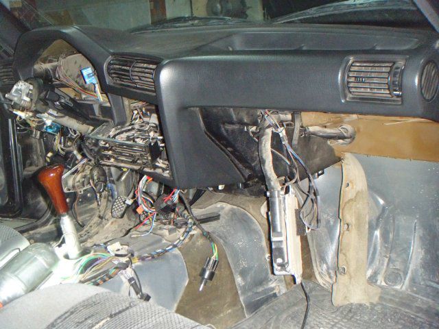

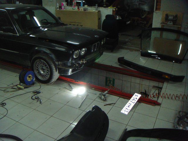

Сегодня буду снимать бампера , торпеду  )

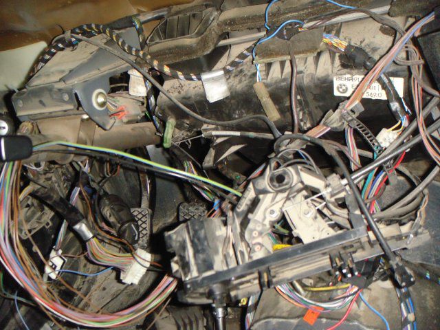

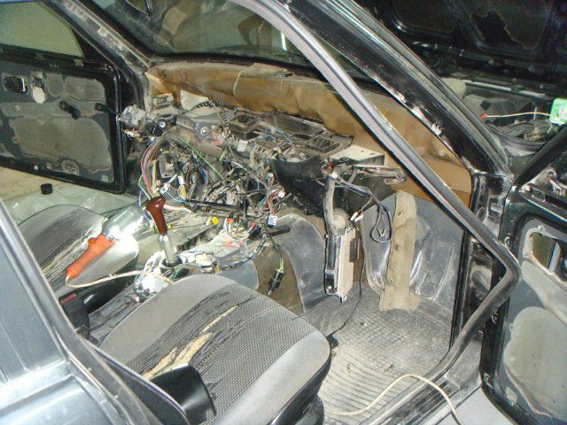

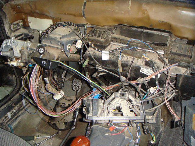

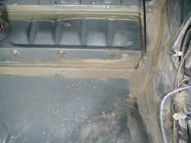

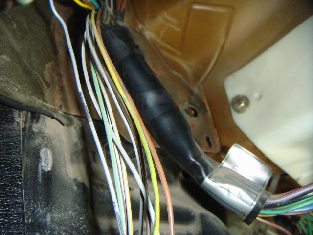

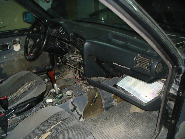

« Ответ #207 : 17 Ноября 2013, 22:57:57 »

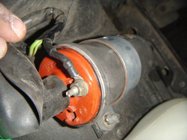

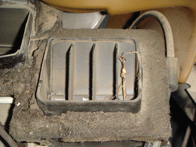

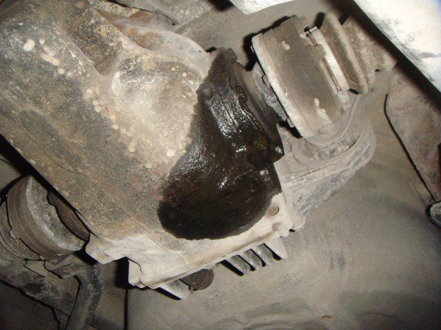

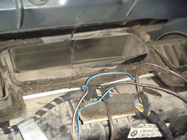

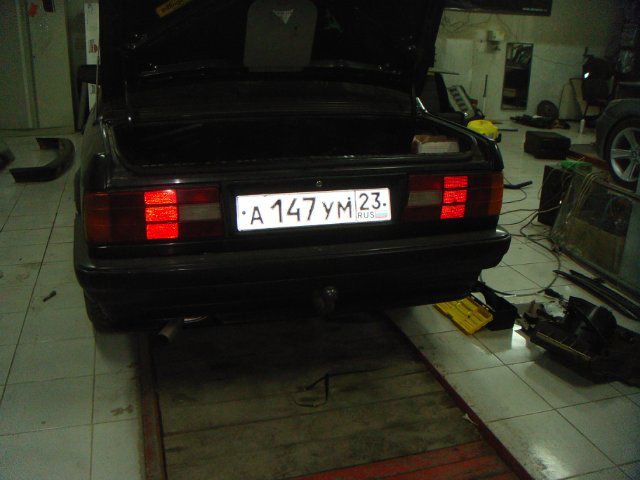

В общем потрудился на славу ! Прикрутил ориг катушку ) Из плохого , потек редуктор , сука.
немного фоток

« Ответ #208 : 18 Ноября 2013, 15:05:02 »
О, молотчик! Она прям преображается)) А на редуктор не спеши грешить- мож сапун забился? Да и полюбасу сальники менять надо (для себя ведь, да это и не трудно)

Сапун я чистил вроде, сальник на хвостовике менял,  редуктор был сухой . сейчас на тебе  :-\

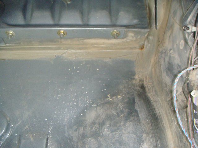

нашол одну маленькую ржавчинку под панелью, вроде больше нигде нету :-[

Так причем здесь хвостовик, если у тебя изпод фланцев бежит?)) сними его, хотя даж снимать не надо- фланцы скинь, там мняется за пять мин. Я ж себе собирался менять, а в итоге весь редуктор поменял)))
