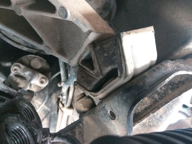

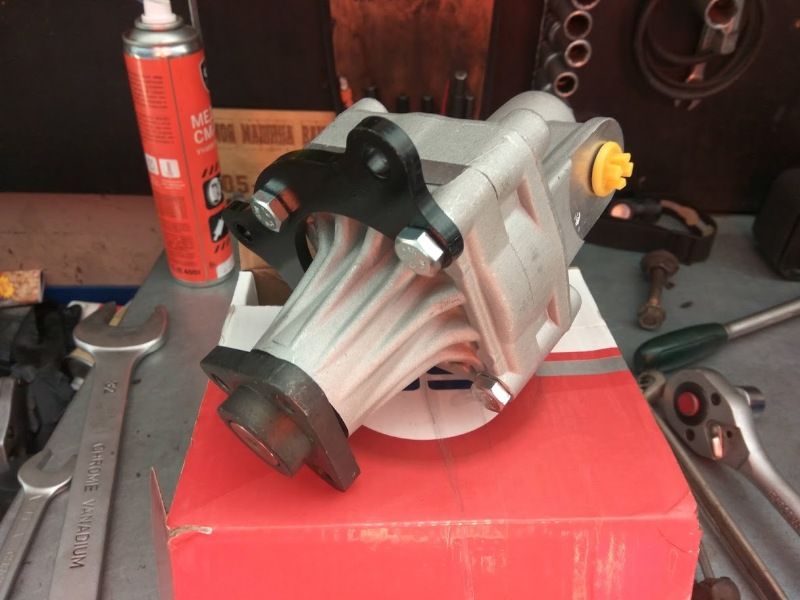

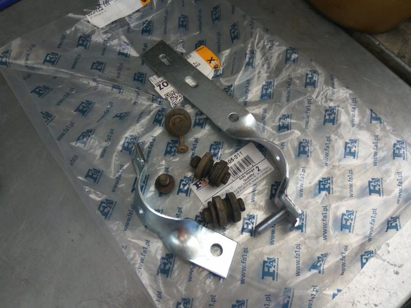

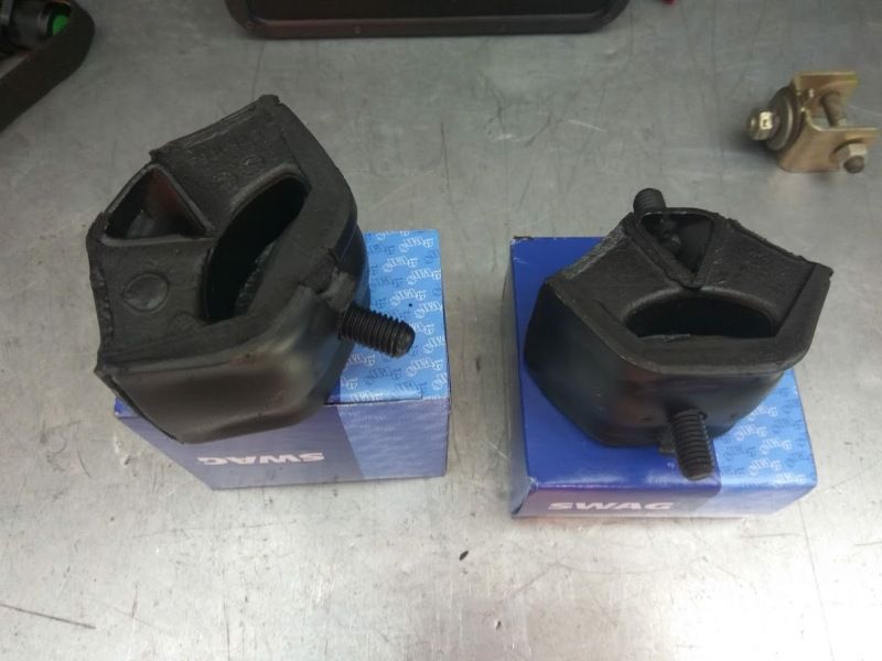

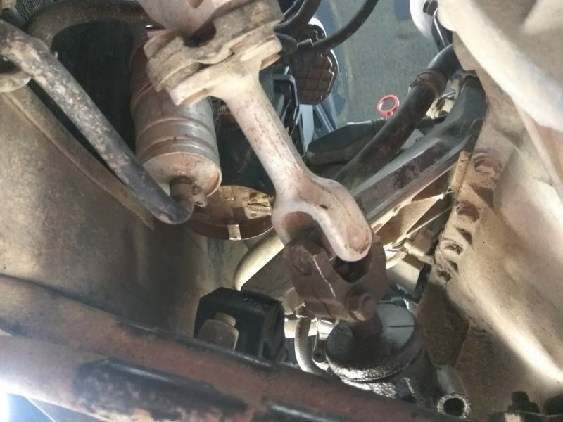

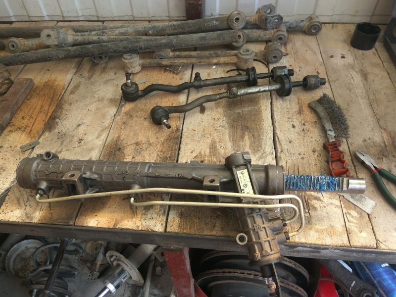

« Ответ #806 : 03 Мая 2020, 00:32:55 »

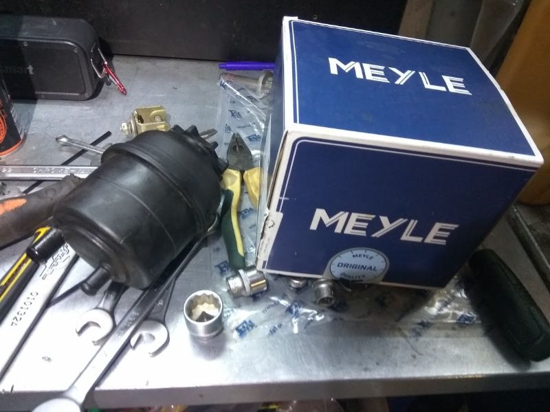

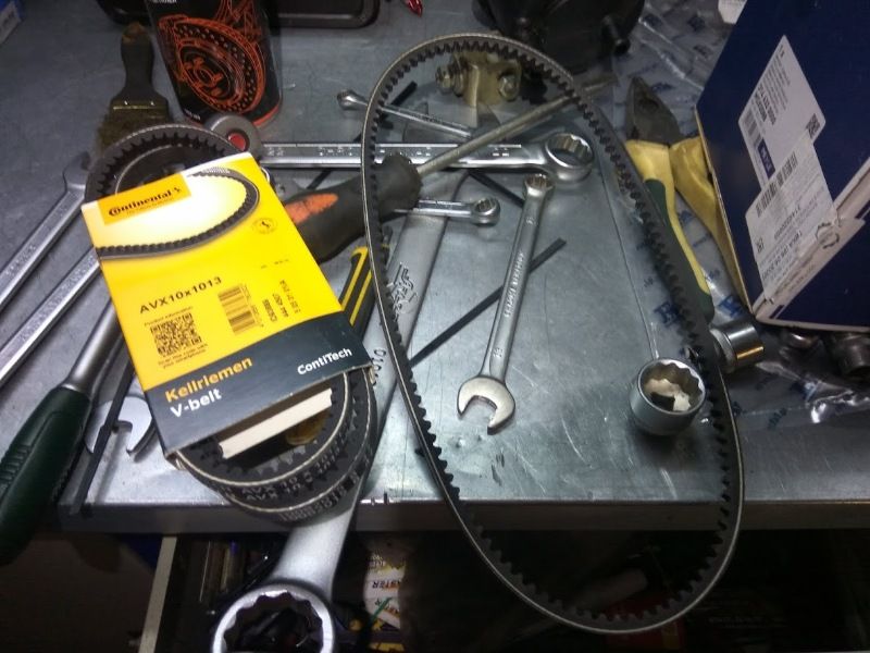

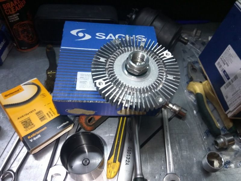

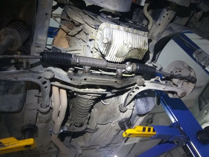

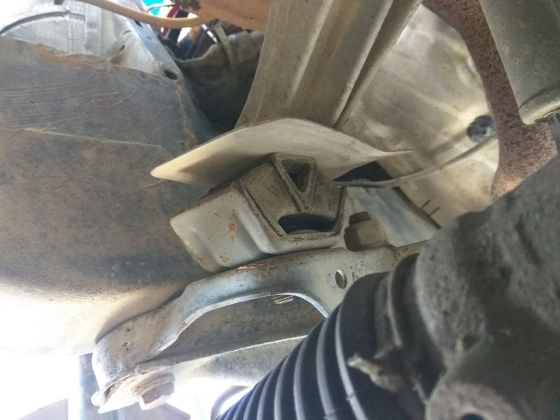

Позанимался немного с Универсальным Солдатом .

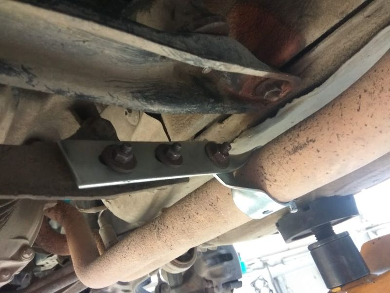

Поставил рейку е46 , новые пыльники ,  новый насос гур , новый бачек ,  новые ремни , новая вискомуфта , новые подушки , новый кронштейн выпускной трубы .
Теперь надо делать сходжение .
Руль крутится одним пальцем , если хотите мезинцем , управление достаточно точное , у меня получилось что то 2.8 оборота от упора до упора . В общем пока не поездил толком , буду тестить более плотно , но надо развал обязательно .
При демонтаже , обнаружил согнутую в бараний рог тягу и наконечник ( правую) , выровнял на прессе .
  • Сообщений: 1647
  • Репутация +20/-2
  • Локация: Новороссийск
« Ответ #807 : 05 Мая 2020, 10:00:37 »

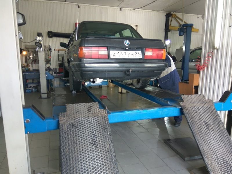

Сделали схождение . Теперь все отлично . Солдат стал рулиться )
Мастер сказал , что удивительно , но геометрия вся ровная , параметры все в допусках . Приятно )

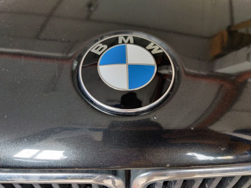

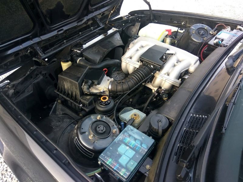

« Ответ #813 : 25 Марта 2021, 16:45:43 »

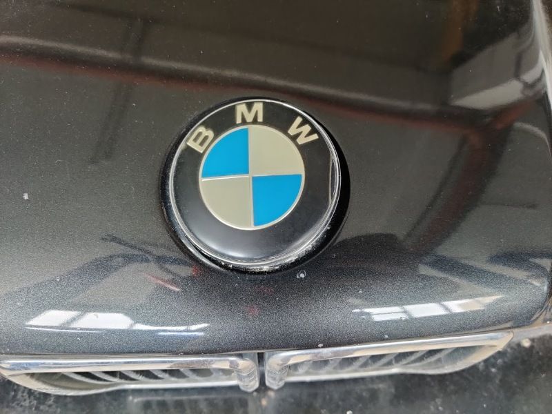

Всем привет  ) Давно ничего не писал , да и нечего было особо писать )

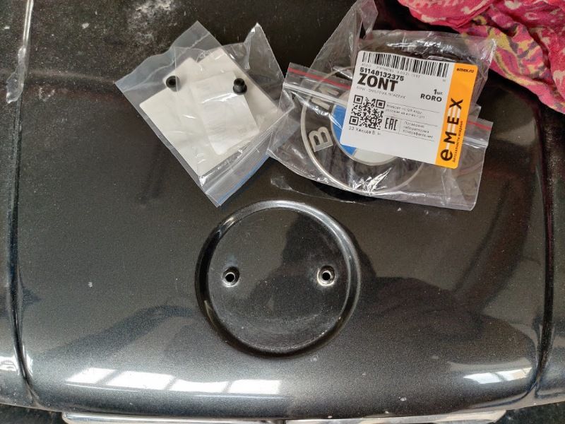

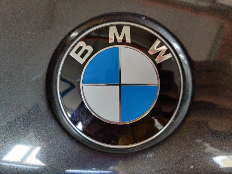

Решил заменить Китайский значек на оригинал ) Оригинал конечно кайф  ) Так проверил , долил рабочие жидкости , ничего особенного ) Машинка по прежнему радует )
Думаем еще руль перешить вот , не знаю М строчка или классическая черная ..
