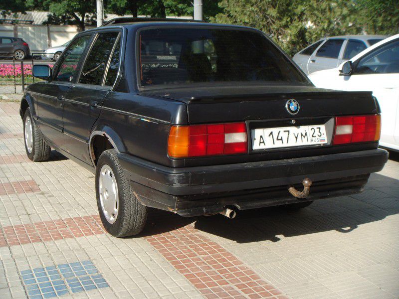

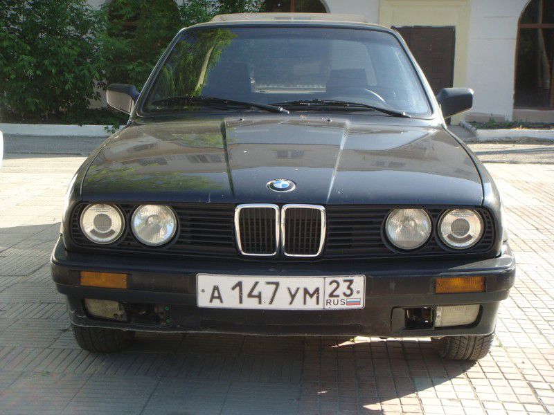

Всем привет ! Давно хотел  этакого универсального солдата , чтобы в лес, на рыбалку, на дачу, на море с друзьями , за картошкой на рынок , и просто надежного друга ...
В общем купил машинку для повседневной езды и просто для жизни ) Решил завести бортовик ) Машинку нужно делать , в основном много работ по кузову. А так , один хозяин , не бита не крашена. пробег 280 родной на момент покупки.

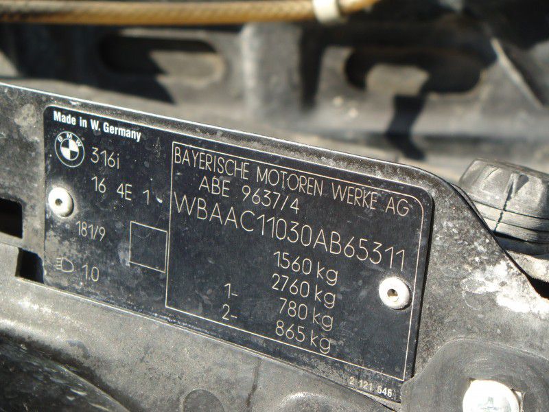

Номер шасси WBAAC11030AB65311
Код типа AC11
Тип 316I (EUR)
E-серия E30 ()
Серия 3
Тип LIM
Рулевое управление LL
Двери 4
Двигатель M40
Рабочий объем 1.60
Мощность 73
Привод HECK
Коробка передач MECH
Цвет DIAMANTSCHWARZ METALLIC (181)
Обивка (0274)
Дата пр-ва 1990-12-07

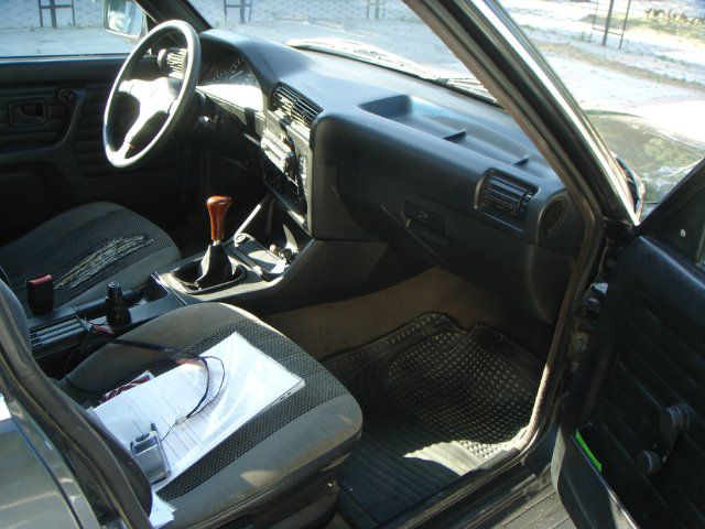

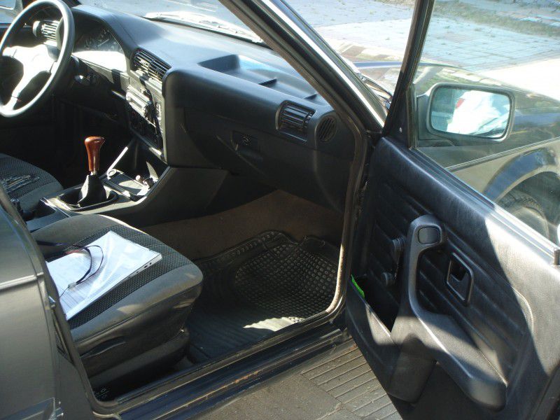

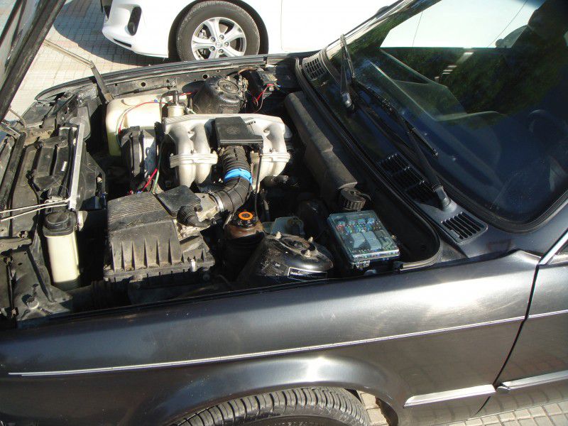

Немного фоток .

« Ответ #1 : 30 Мая 2013, 23:31:51 »

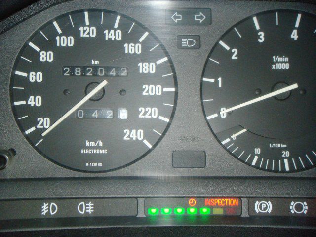

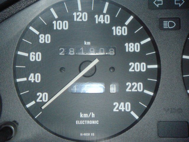

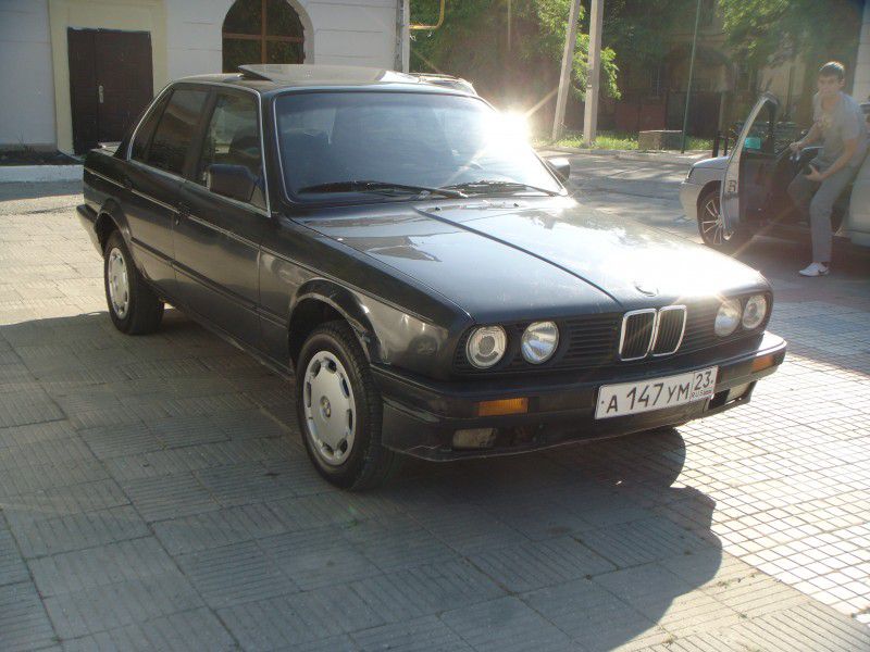

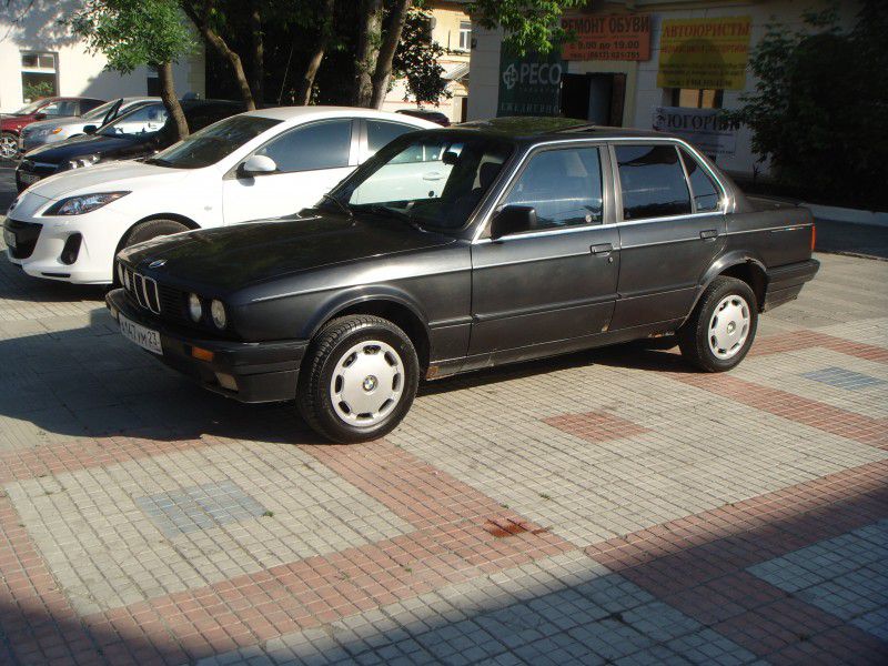

« Ответ #4 : 31 Мая 2013, 00:24:53 »
Наивный чукотский юноша...
Сам ты наивный чукотский юноша  :D

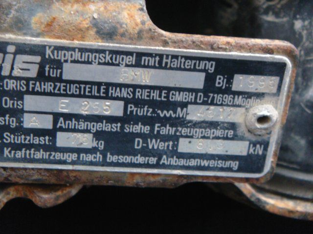

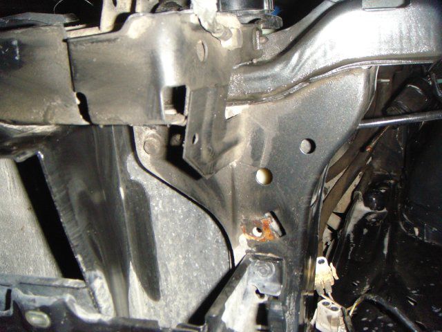

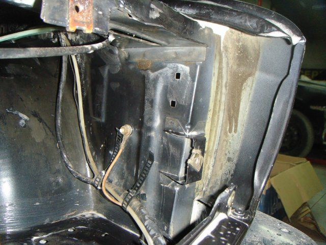

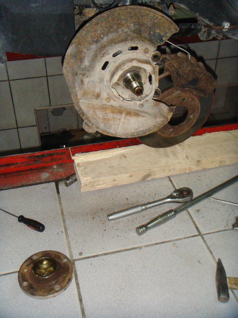

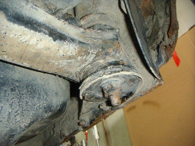

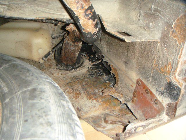

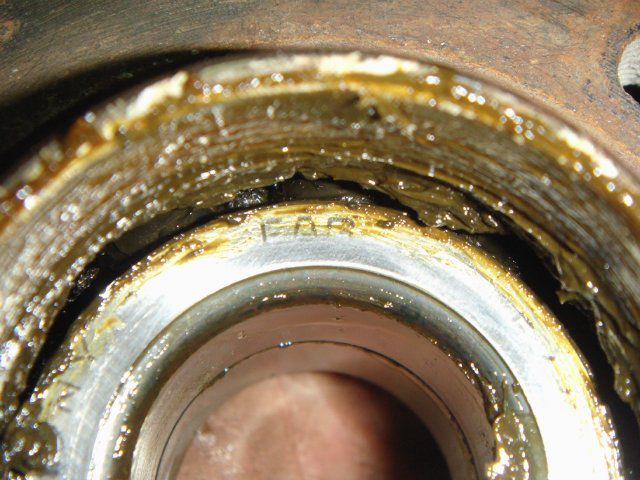

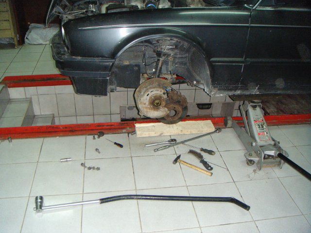

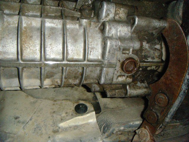

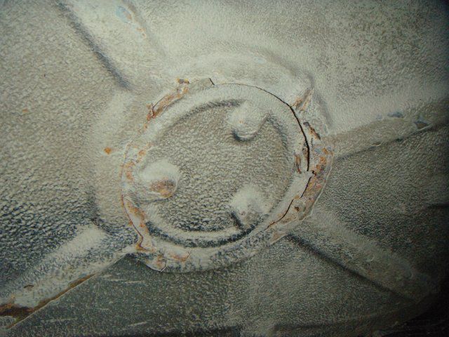

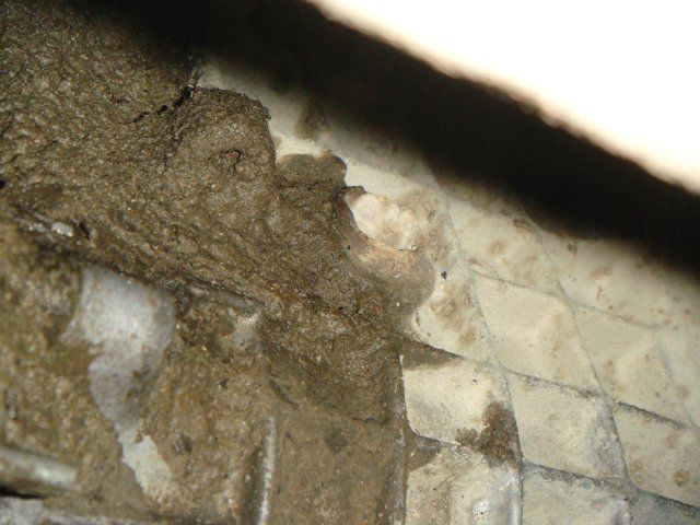

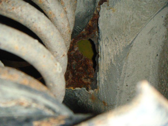

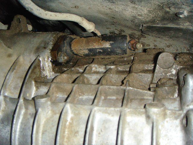

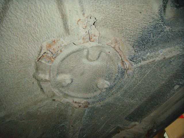

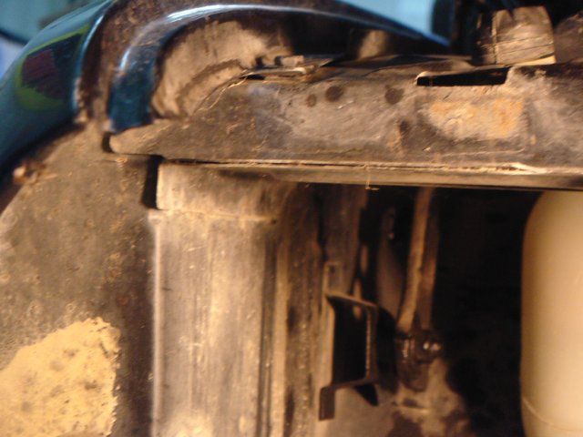

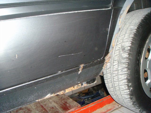

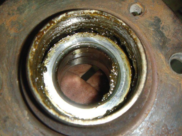

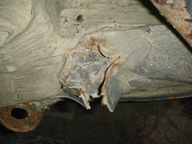

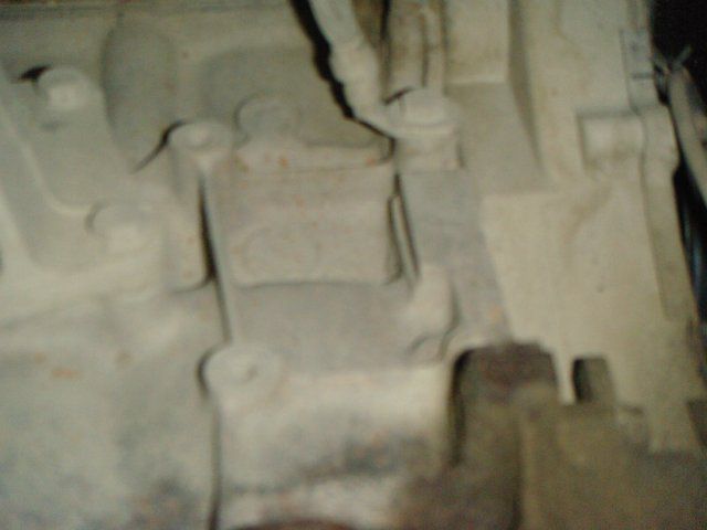

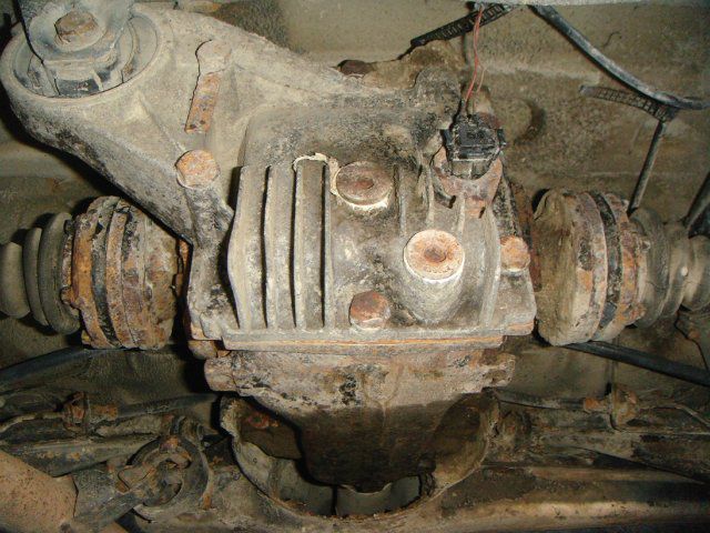

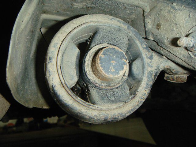

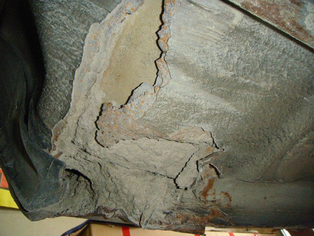

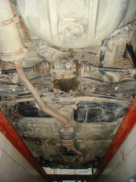

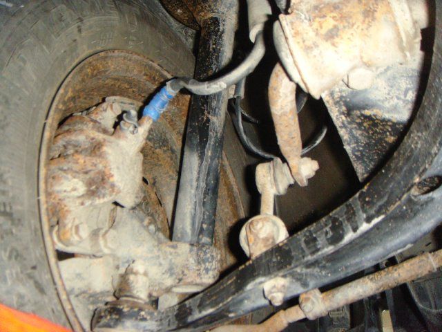

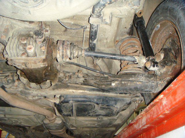

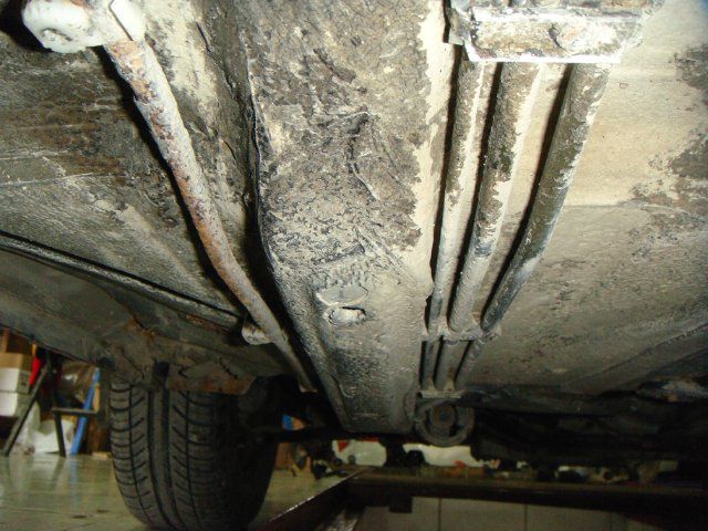

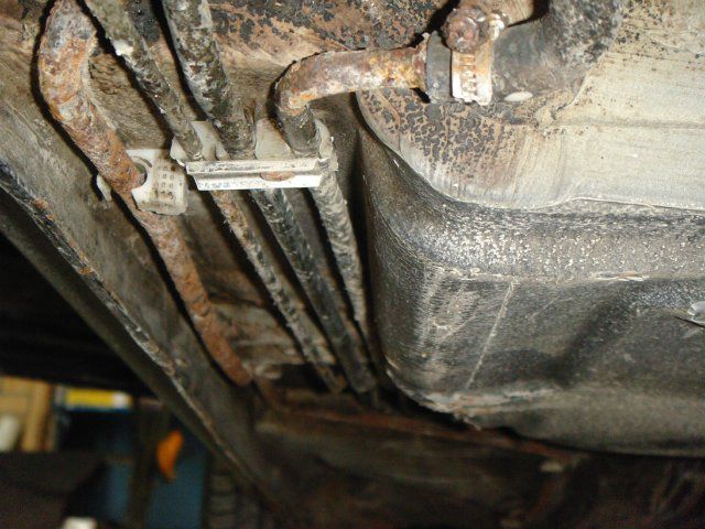

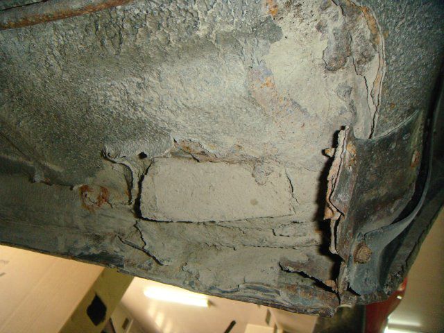

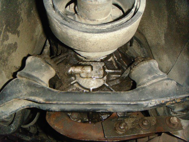

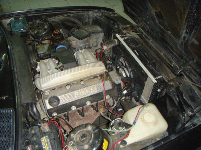

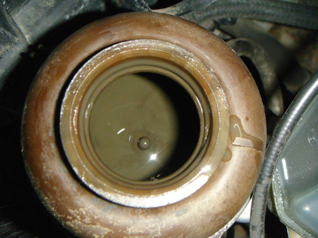

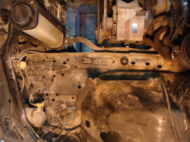

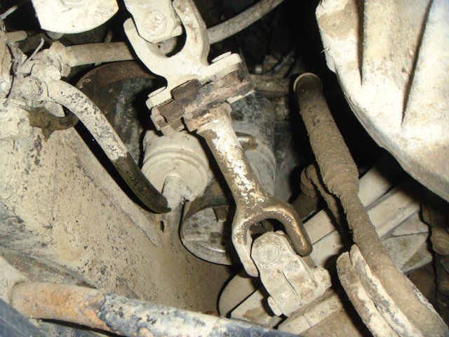

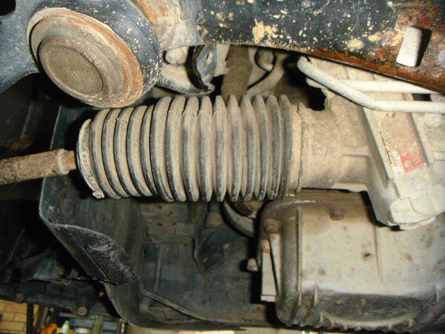

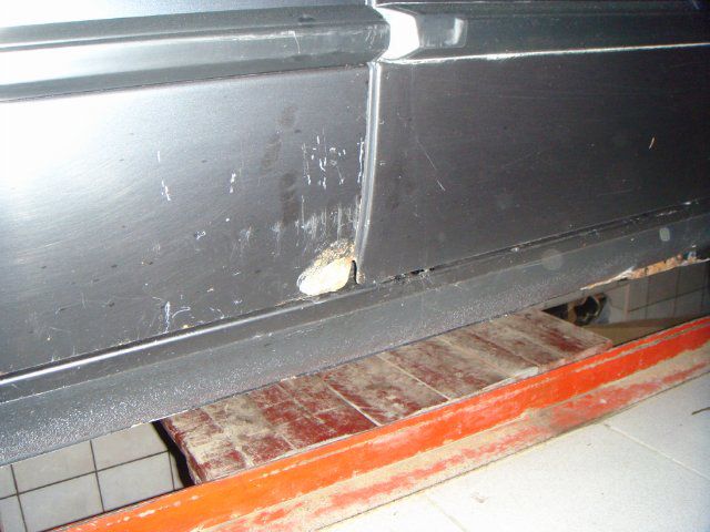

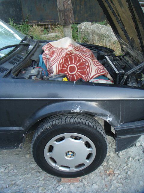

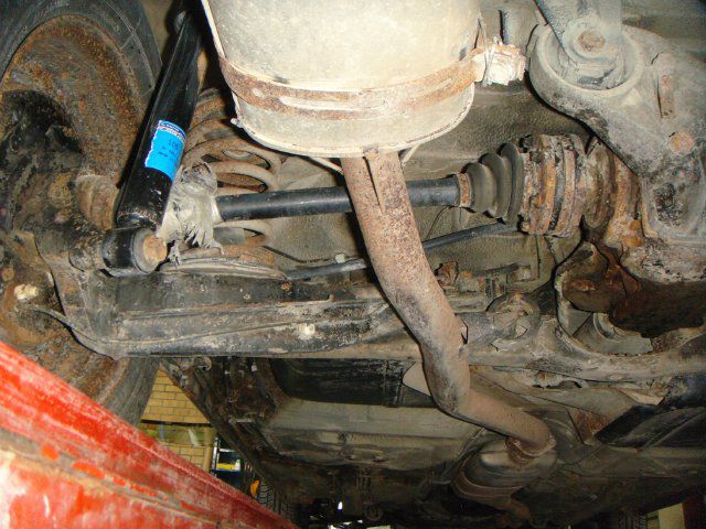

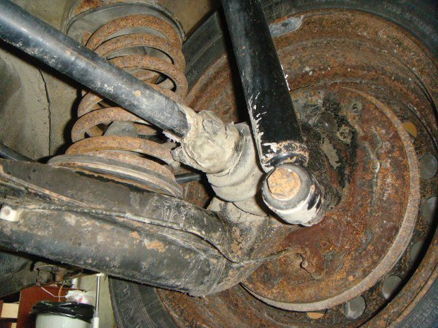

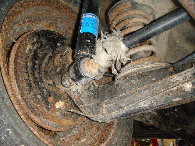

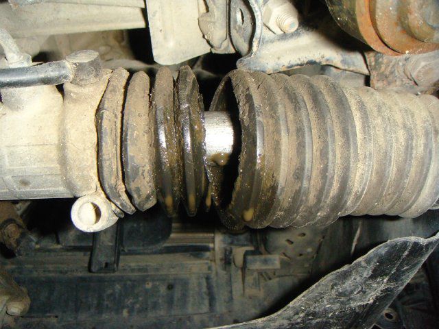

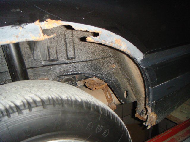

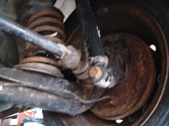

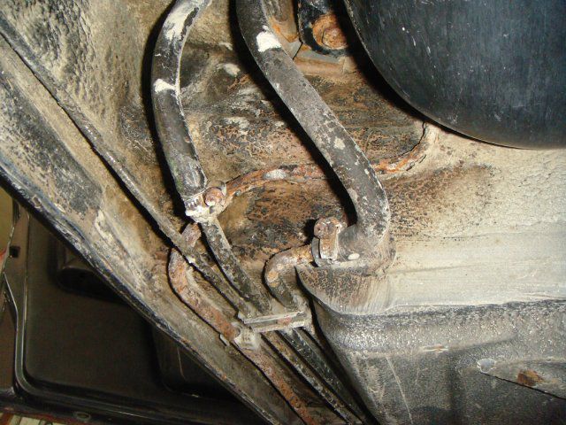

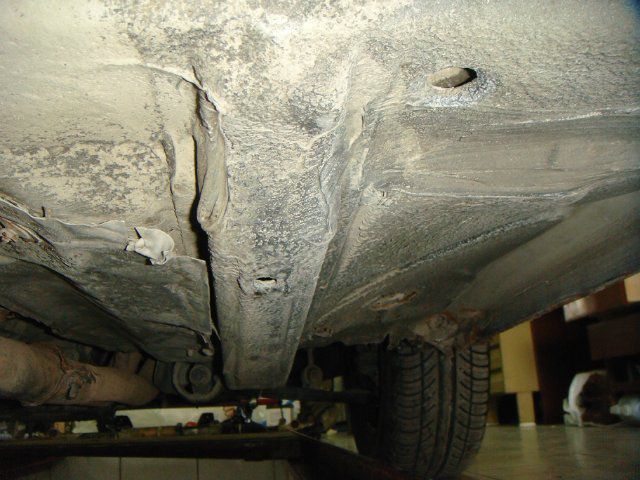

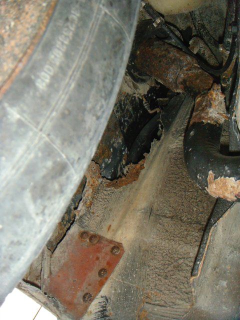

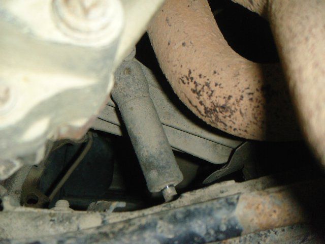

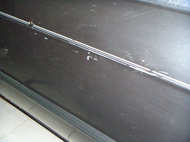

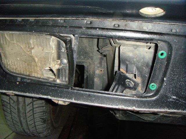

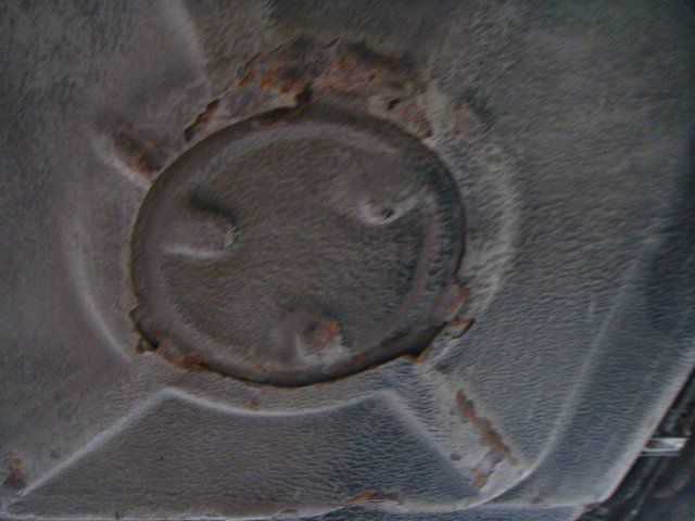

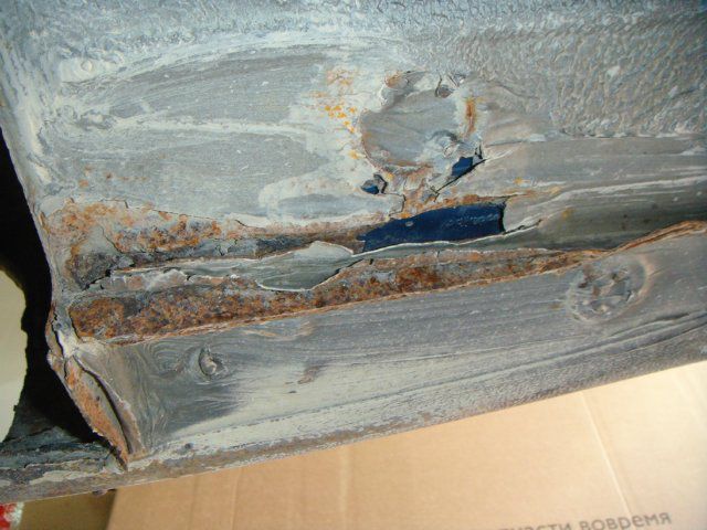

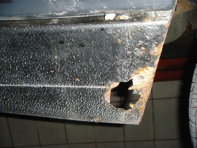

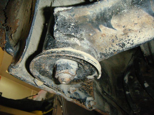

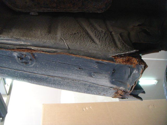

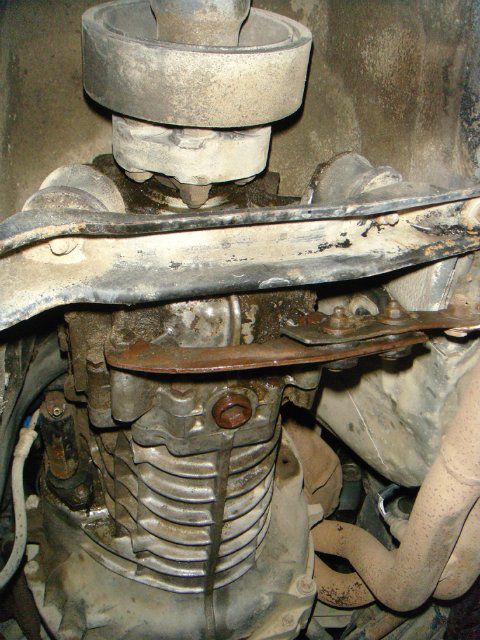

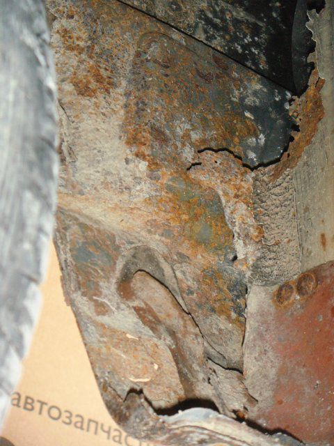

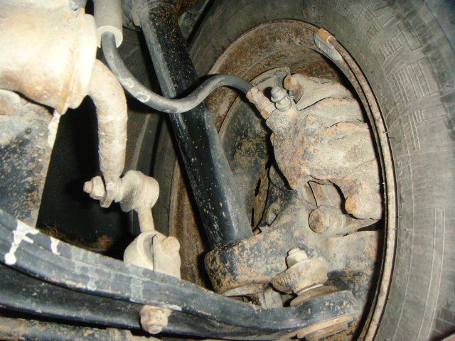

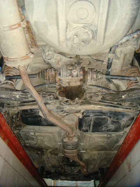

Обошлась машинка в 65р Купил ее в Темрюке ,  Хозяин у нее один после немца , покупал машину в 2002 году , с пробегом в 80 тыс . Мужик взрослый , но не берег ее должным образом . Накатал он на ней 200 тыс , при этом с одной стороны машинка не бита не крашена , в гонках не участвовала , кузовные детали все родное , стекла все родные , она вся ровная ,запаска даже родная . А с другой , кузов изрядно прогнил , в местах задних арок, передних ног , а так же в районе крепления сидений (сзади). Отмывал я ее с 7 вечера до 2х ночи Керхером с химией, но так всю и не отмыл. Надо будет повторить процедуру.

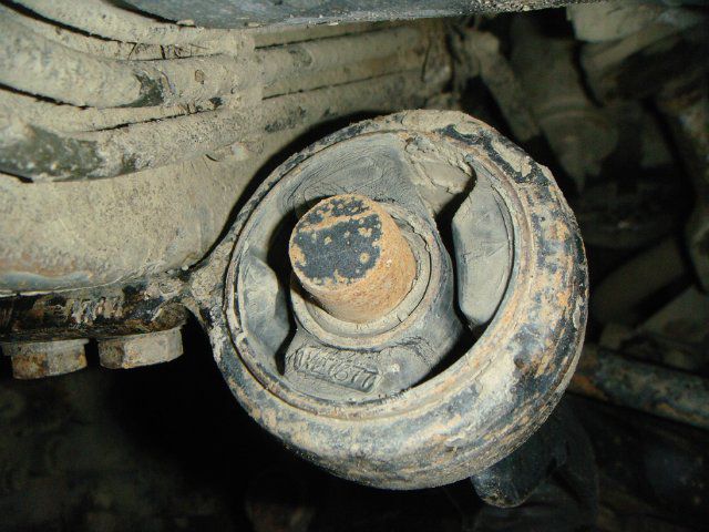

Опять же из минусов. Гудят 3 из 4х ступичных подшипника , задние -передние тормоза под замену, рулевые тяги под замену, передние аммо под замену, задние пружины от жигулей - под замену , пыльники шрус под замену , течет рабочий сцепления , сзади жигулевский глушак ... пока как то так. По мотору , то же есть печаль. Замерили компрессию в одном горшке 6 , в остальных по 10 . Видимо дедушка не наваливал на ней, заливал некачественное масло , кольца залегли . Пробовали со шприца капнуть масла в камеру , компрессия прыгнула мигом до 12кг . Думаю как минимум нужно произвести раскоксовку, 99% она полечит кольца. Примечательно еще то что у матора очень маленький расход топлива, масло он вообще не жрет от замены до замены 10 тыс , и выхлоп чист как никогда. Труба просто ржавая без нагара ))) Удивительно !

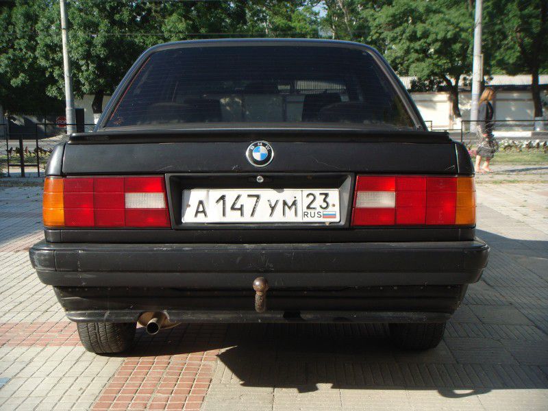

В общем пофоткал ее немного . На фотках видно основные проблемы .

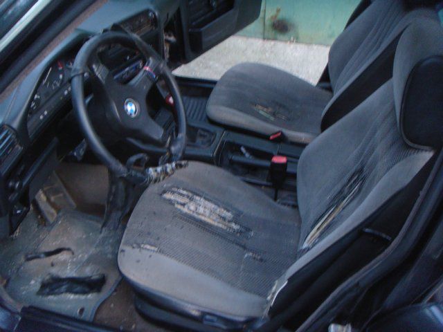

Подголовников задних нет , ремни все на месте . Сейчас сидения задние снял , отхимчистил , выглядят почты новыми . А вот с передними сидушками печаль , потрепаны они изрядно(((
Сразу скажу , что машинку буду восстанавливать в ноль для себя.  Чтобы сел завел и поехал хоть в питер хоть в москву... Продавать я ее не собираюсь, лучше детям достанется пускай. Основная проблема это кузов , буду им заниматься после полного восстановления ходовой, трансмиссии, подвески , тормозов  ,  и т д . Примечательно то что машинка ровная и в состоянии первозданности. Кузов приведем в состояние идеала со временем. Он в общем то идеален тем что он не бит и не крашен. а дыры мы залатаем, поменяем арки и прочее . Будет солдат служить верой и правдой !

у вас в новоросе все быстро ржавеет(((

« Ответ #8 : 31 Мая 2013, 01:02:29 »

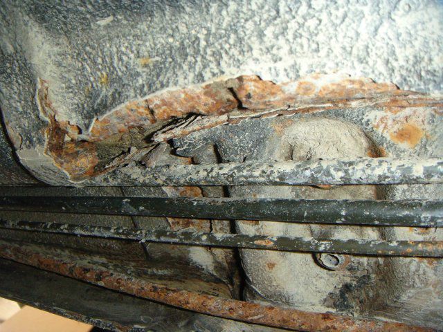

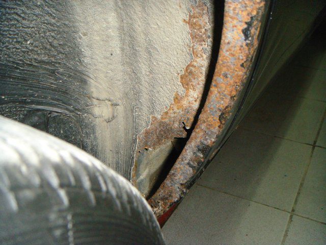

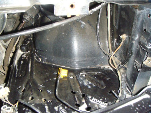

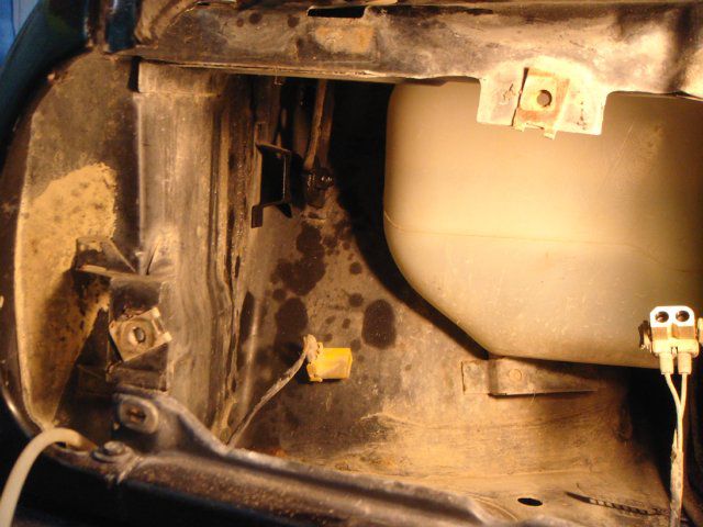

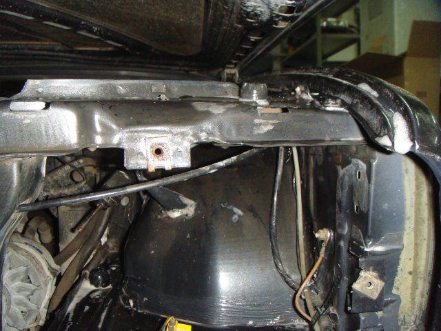

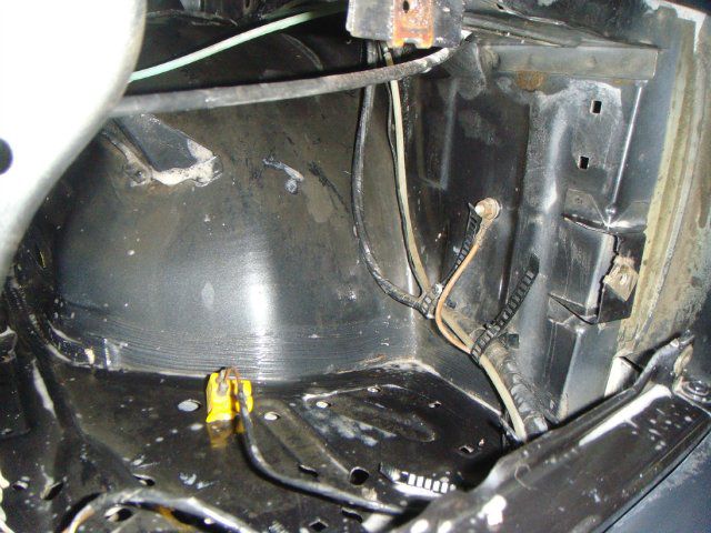

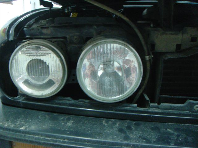

В Новороссе ничего не ржавеет . Я керхером ее отмывал насадкой фрезой. Все что на фото ржавчина - было залепленно глиной и грязью . В том числе и колесные диски изнутри были зацементированны грязью. Диск весил нереально много . Сейчас обработал ржавчину преобразователем.

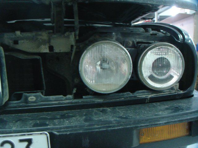

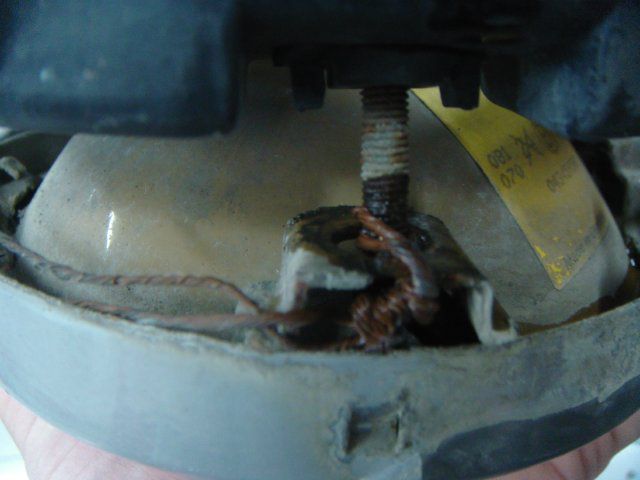

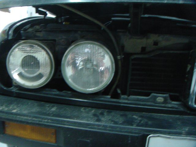

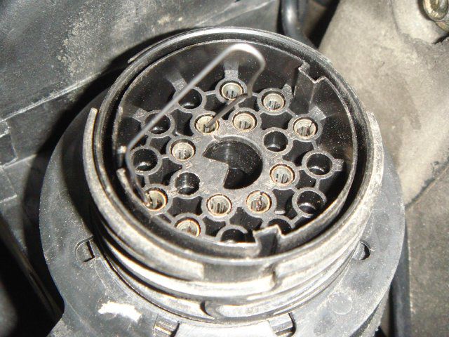

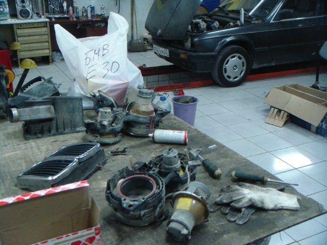

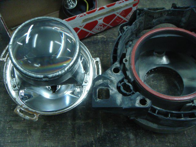

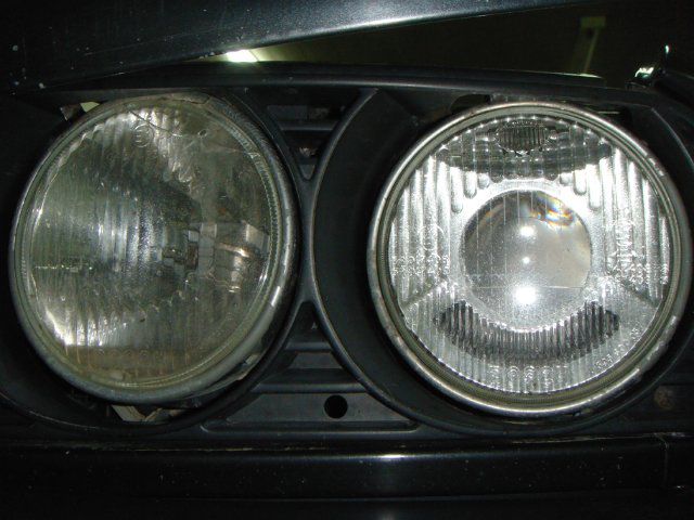

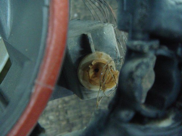

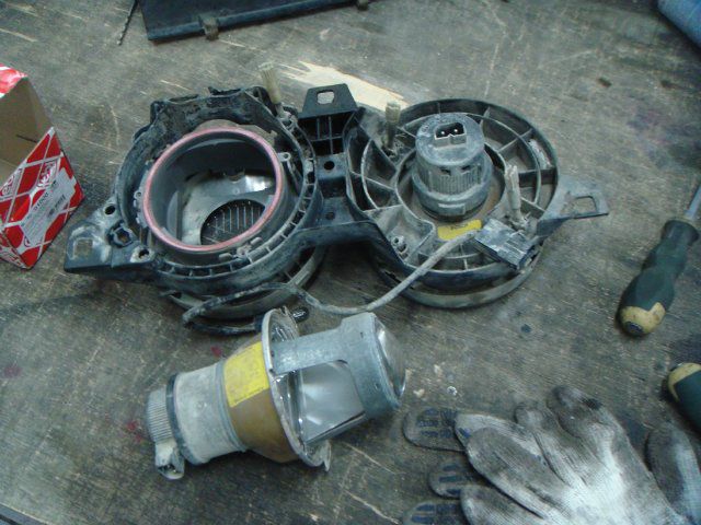

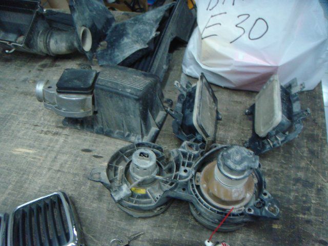

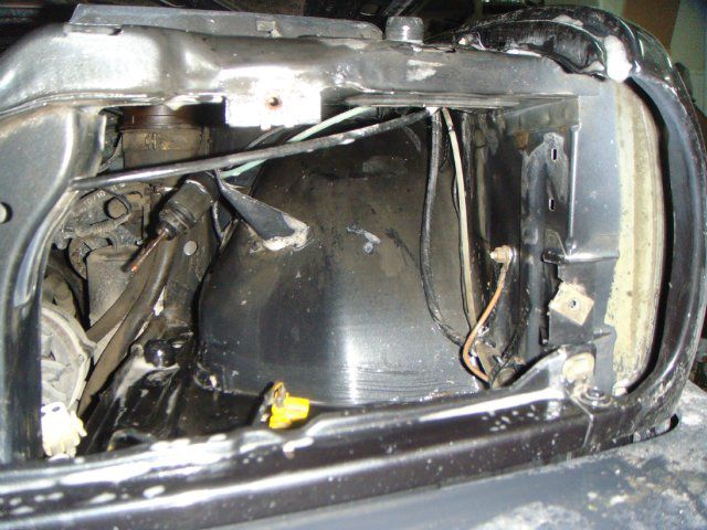

Позавчера снял и разобрал переднюю оптику, снял линзы , помыл их как следует , были в общем то не очень грязные , но для профилактики почему и нет. Стоит еще родной корректор фар , но почему то он не работает . Буду его то же оживлять. Так же поменял топливный и воздушные фильтра . Фильтра были в ауте , сейчас стоят новые . Снял птф, помоему им хана , очень жаль , попробую конечно реанимировать но маловероятно это. Так же заказал и установил защитную крышку на распределитель зажигания, отмыл корпус воздушного фильтра , почистил немного лонжероны и переднюю рамку под фарами . Метал всезде заводской . оригинальный, примечательно что все целенькое и не битое не ржавое. Поменял ремень гур , а так же рабочий сцепления . Сейчас машина стоит на раскоксовке , вечером замена масла , фильтра , свечей зажигания , передней ступицы , ремня генератора. Так же поменяю еще раз жидкость гур .
Фотки .

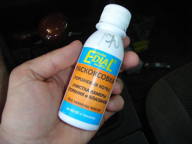

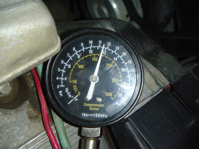

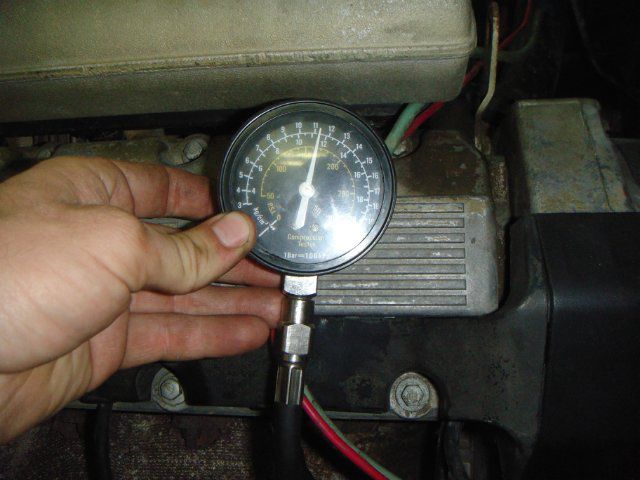

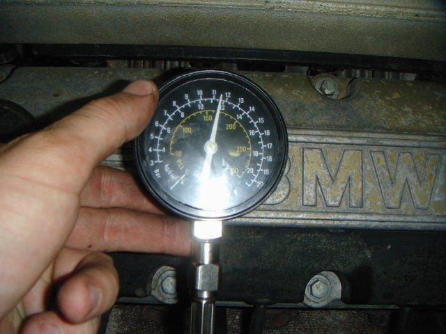

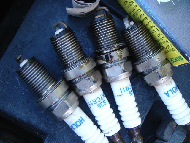

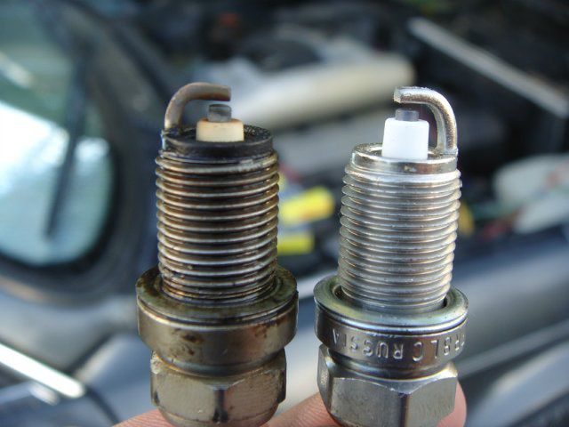

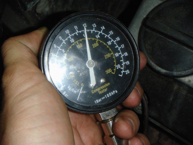

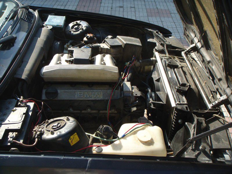

Вчера сделал раскоксовку двигателя. Раскоксовка вылечила компрессию ! в 4м цилиндре вместо 6ти стало 12кг ! Компрессия в общем возросла во всех 4х котлах, получается примероно по 12кг , что в общем то не может не радовать !!! Для профилактики залил полусинтетику Шелл , с формулой актив клин , хочу погонять на етом масле с тысячу км , затем перейти на Ликви - Моли молибден. За одно еще раз воспользоваться раскоксовкой для профилактики. Мотор жизни не видел , после раскоксовки стал более резким , отзываться на педаль газа. Так же заменил свечи , свечи немного другой конфигурации , идут на замену оригиналу. Непонятно , но видимо стояли не те свечи на моторе. Так же вечра поменял ступичный подшипник левый . Опреразия заняла пол часа , все открутилось , демонтировалось , установилось новое ! Поменял так же ремень генератора, заменил опять жидкость гур , сбросил оилсервис.

Я понимаю что бывает хуже, опять же считай за 60 р я взял реально живой экземпляр  в заводском варианте с идеально ровным кузовом и родной краской без какого либо колхоза . Я считаю это отличная заготовка для доведения ее до ума. Про 500 хорошая шутка  :D

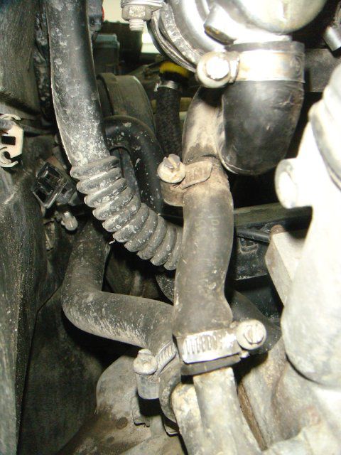

« Ответ #12 : 01 Июня 2013, 11:50:34 »

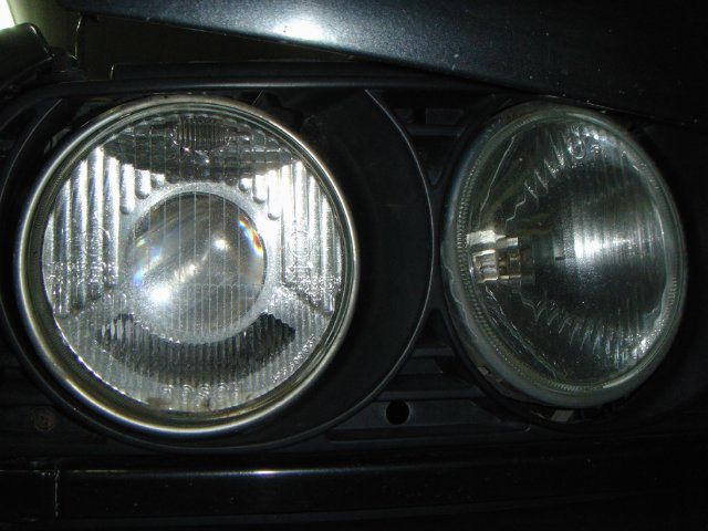

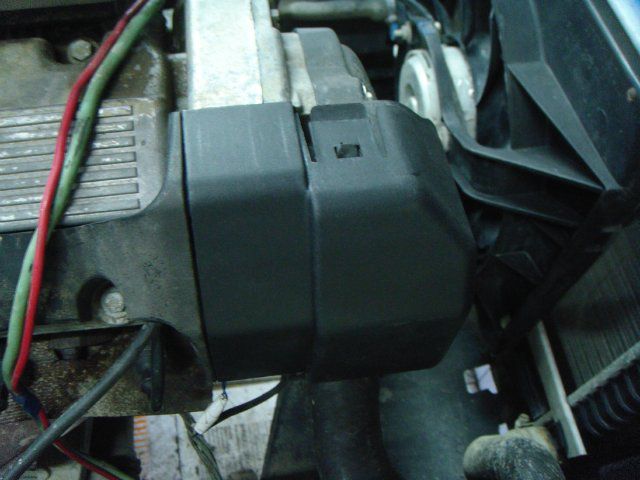

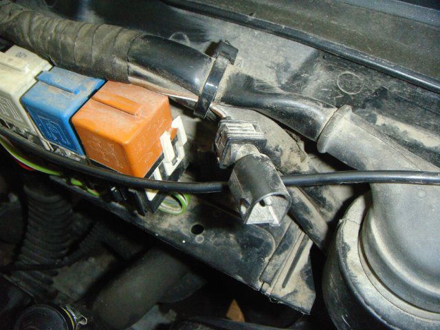

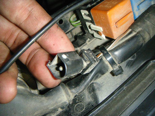

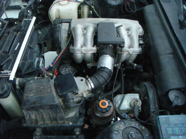

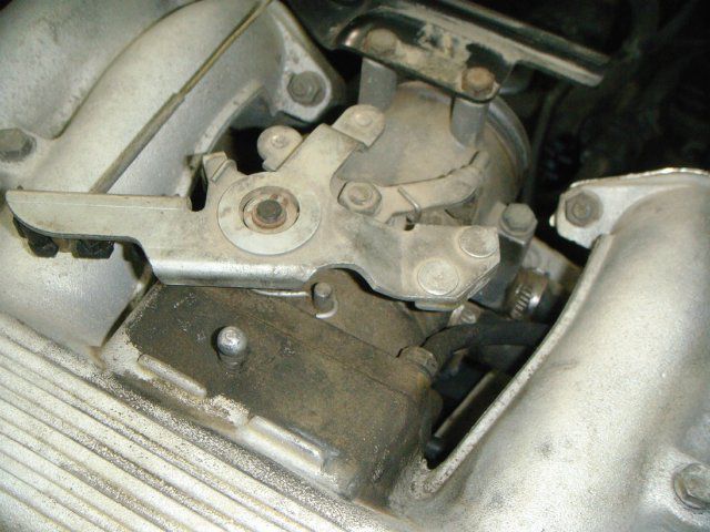

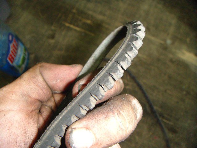

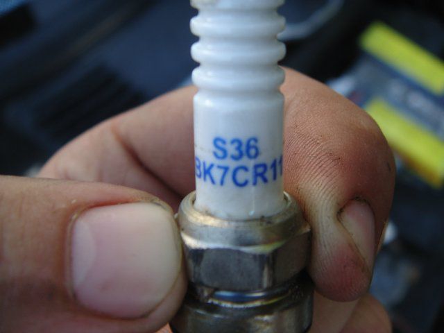

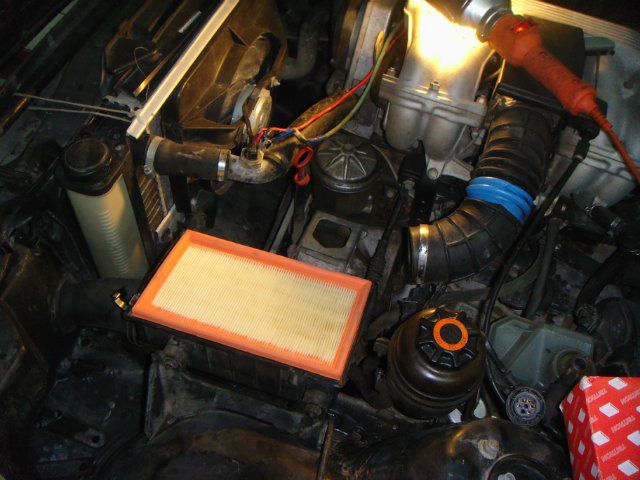

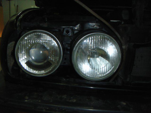

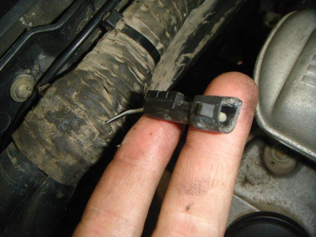

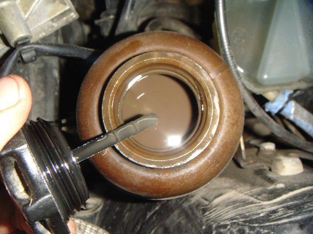

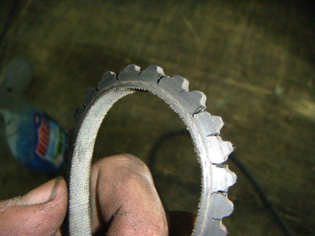

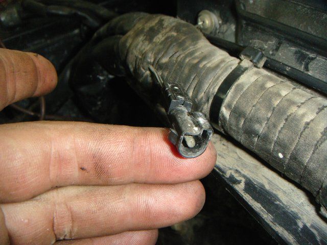

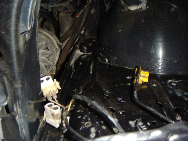

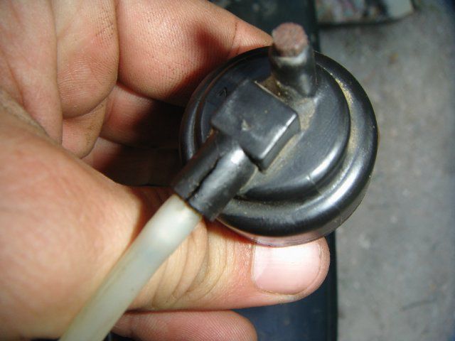

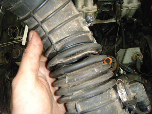

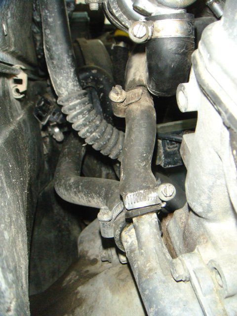

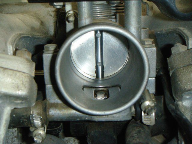

Вчера полез , настроил фары. Свет отличный , линзы светят как положено ! Достала колбасня на ХХ , полез посмотреть регулятор холостого хода. На мое удивление регулятор рабочий, великого нагара и кокса нет , заслонка шевелится как по маслу. На всякий случай промыл его карбоклинером , вычистил , теперь как новый. Решил снять впускной патрубок к дросселю, т.к он перемотан был изолентой. Размотал изоленту, а там писец, дыра с 3 пальца ...Печалька. Замотал на время армированным скотчем , заказал новый патрубок с германии, 1000р . Соответственно был адский подсос воздуха, мотор колбасило ,  дроссель был весь в говне , почистил промыл все там , теперь блестит как новый.
с местного склада экзиста))) ты хотел сказать.

а че забудь? клевый цвет , тока надо ее отполировать хорошенько ! Фотки будут )))
не с экзиста , и реально с германии )))
немного фоток

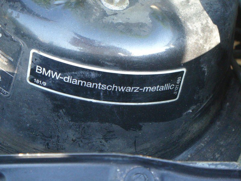

могу подкинуть код родной краски, если нужно и у тебя не сохранилась наклеечка
  • Сообщений: 1647
  • Репутация +20/-2
  • Локация: Новороссийск
« Ответ #20 : 02 Июня 2013, 00:57:00 »
ну я бы не сказал что вариант хороший. Для этих денег - да неплох. А так косяков масса. Работы валом.
Косяков масса с тачкой и за 100 тыс.
наклеечка на стакане ?!  сохранилась вроде))))

Знаешь что с ней надо сделать? Разобрать до голой железяки, проварить кузов, ликвидировать коррозию, открасить, и собрать обратно с половиной новых запчастей. Это и есть приведение в порядок, и на это уйдет около полумиллиона денег. Был опыт, взял за 120 вложил 200 и решил что хватит. Теперь взял в два раза дороже изначально, и по сути вложения все минимальные и в основном по моей личной прихоти.
На каждый день е30 должна стоить около 150 тысяч, если простенький седанчик без крутых опций. За такие деньги подобная машина будет в неплохом состоянии. Твоя для 60 тысяч тоже ничего, но с ней надо заниматься. И первое чему надо уделить внимание это кузов. С такими дырами и состоянием железа ее скоро не станет.

Так и буду делать. дело в том , что у нас на юге кузова не гниют , то есть гниют ну сугубо из за таких колхозников типа как у кого купил машину , ну или после серьезных дтп ... Сейчас я хочу восстановить всю ходовую в ноль, затем займусь кузовом, раздербаню салон , закажу ремонтные арки крылья и в путь к сварным ребятам ! За 150 можно взять простенький седанчик е36 а не е30.
