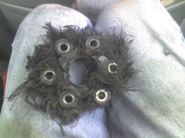

Эластичная муфта кардана развалилась?
А как продиагностировать эластичку?
  • Сообщений: 4740
  • Репутация +333/-261
  • Возраст:126
« Ответ #36 : 12 Июня 2013, 12:23:05 »
должна быть целая, не порвана. без трещин
  • Врос в е30
  • Сообщений: 16333
  • Репутация +10526/-59
« Ответ #37 : 13 Июня 2013, 08:47:59 »
Плохая (как у меня. ггг):
При беглом взгляде выглядит вполне прилично, кстати. Пока с фонариком внимательно не посмотрел, она прикидывалась целой. Наощупь - сухая и твердая, особенно внешний слой. При интенсивном торможении двигателя на довольно высокой скорости иногда возникает несильная, но заметная вибрация и гул. Я думал, это подвесной подшипник, но, видимо, это все же бублик.
Вот очень плохая!
А вот пушной зверек - серый и пушистый:

  • Сообщений: 1488
  • Репутация +24/-12
  • Локация: Бобруйск, Беларусь
« Ответ #38 : 13 Июня 2013, 10:43:48 »
Пушистая - супер))
