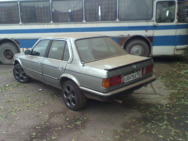

С чего бы начать?
В общем в начале мая я стал обладателем мечты своего детства. Е 30 316, м 10 карб, первый переход, внешне конечно на вкус и цвет как говорится, но именно первый переход нравится мне больше всего. Замены ДВС на более мощный пока что тоже не будет, просто переведу на инжектор.
Это моя первая немка, до неё были одни Ниссаны от овощей до SR20DET, но возникли обстоятельства, по которым был вынужден расстаться со своим предыдущим авто, в который было вложено много сил, души и средств. После продажи начались поиски более бюджетного варианта на заднем приводе. После долгого осмотра гнилых Ниссанов случайно подвернулось объявление с Е30 (у нас их мало, очень мало). А так как для меня красивее Сильвии в 14-м кузове и БМВ в кузове Е30 машин еще не придумали, то выбор был очевиден.
Первые впечатления- п...ц, хозяев предыдущих убить - сифилис и !!!земля!!! везде, но зато заклеена наклейками по стекла почти вся (замучился отрывать). Из колхоза от тазиков: карб, радиатор, фары, вентилятор, расширительный бачок, выхлоп и еще по мелочи. Подвеска так себе. Кузов покоцан там и сям, передний левый угол был битый, но лонжероны родные. В остальном кости целы, двери закрываются отлично и самое главное она не гнилая - под сколами краски виден заводской грунт (у нас авто в принципе гниют медленнее раза в два по сравнению с Москвой и Питером), ржавчина и усталостные трещины местами конечно есть, но не критично, да и после одного из моих давних Ниссанов, у которого задние арки было просто не к чему варить - это просто идеальное состояние.
Сейчас моя "трофейная" фрау пока стоит и ждет когда соберу мотор)))
Вот первые фото, качество правда так себе.
Вот как-то так :)

« Ответ #1 : 15 Июня 2013, 21:26:44 »
поздравляю! судя по полам, кузов и правда жив

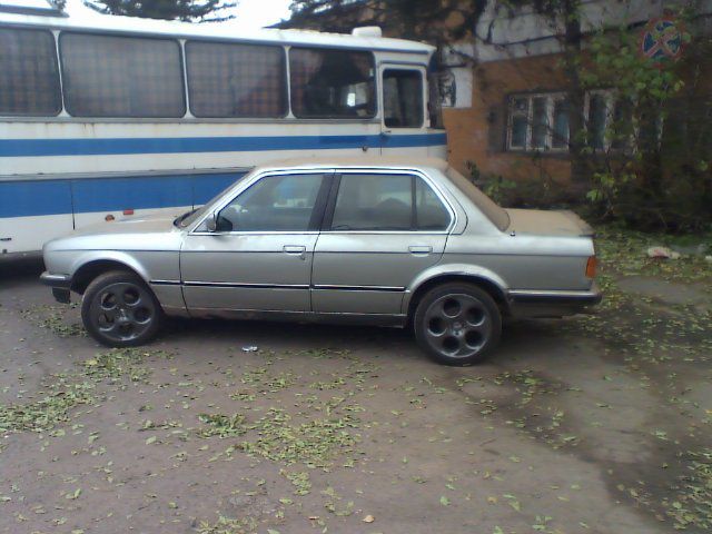

« Ответ #2 : 15 Июня 2013, 21:28:20 »
Не так всё и страшно!
Сверху облитая недавно, а с нутри вроде не трогали.
Удачи в восстановлении.  ^-^

« Ответ #4 : 16 Июня 2013, 07:35:51 »
Спасибо! Да облита она пару лет назад более или менее по качеству, но покоцана уже везде мелкими сколами и царапками, на фото не видно. А вобще судя по слоям краски на сколах это уже третий перекрас в круговую. Только проемы и подкапотка в родной краске.
Была даже серо-зеленой перед последней покраской.

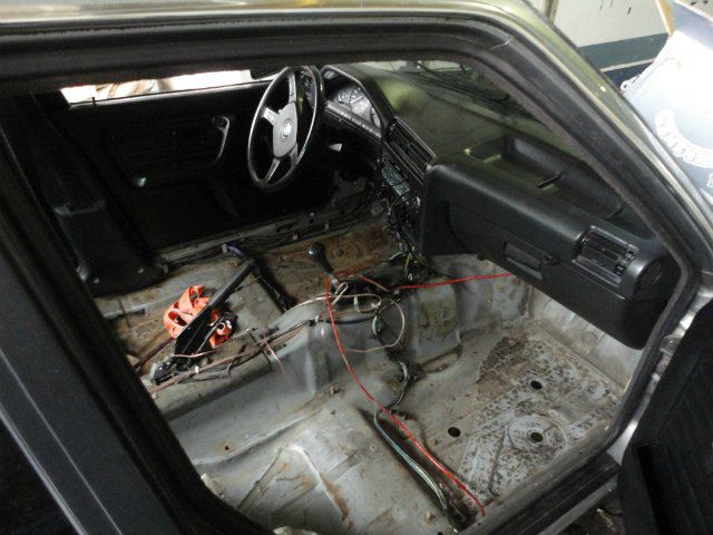

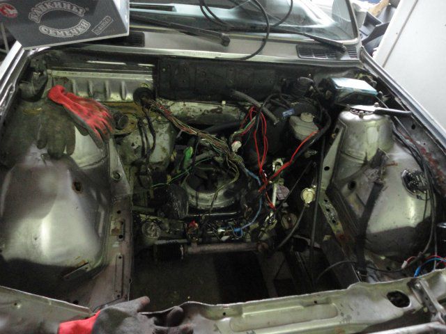

« Ответ #5 : 01 Октября 2013, 03:10:13 »
Давно я ничего не писал.
Машина медленно, но верно собирается.
Сделал пока следующее:

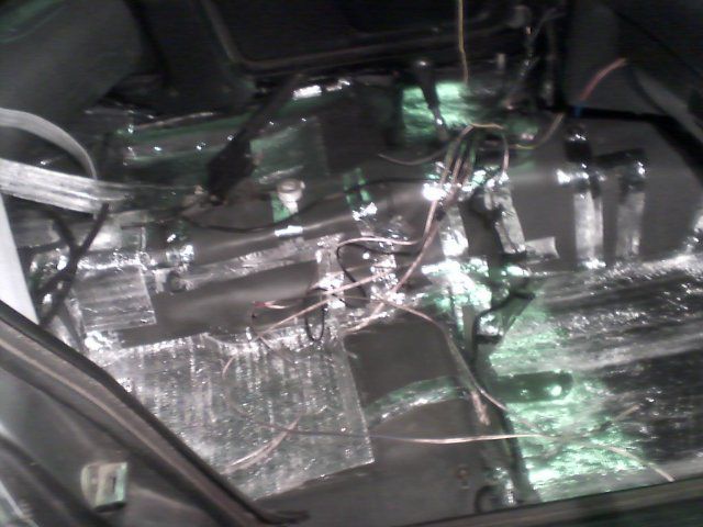

- зачистил и промазал полы, залепил их виброй и шумкой;
- подварили пару мест мне;
- подкапотку покрасили;
- перетрес почти полностю проводку;
- поставил инж мозг;
- вскрыл инж. косу, т.е. очистил от задубевшей, деревянной от старости оплетки, как доделаю двигатель причешу и наряжу по новой;
- сделал аудиоподготовку;
- поставил антену в заднее крыло;

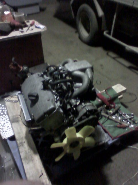

- собрал мотор, вроде как по науке - отдал сначала на промерку, что надо заменил, ГБЦ отдавал в ремонт, вал на шлифовку, поршня с шатунами по весу подогнали;
- поменял передние ступицы, колодки.
В общем для запуска осталось поставить двигатель, сделать магистраль обратки в бак и разобраться с фишками под капотом.

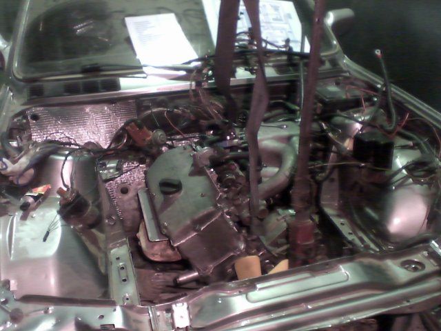

« Ответ #6 : 30 Октября 2013, 03:04:35 »
Вот обещанные фото.
Собрал двигун с ТАЗовской крыльчаткой.

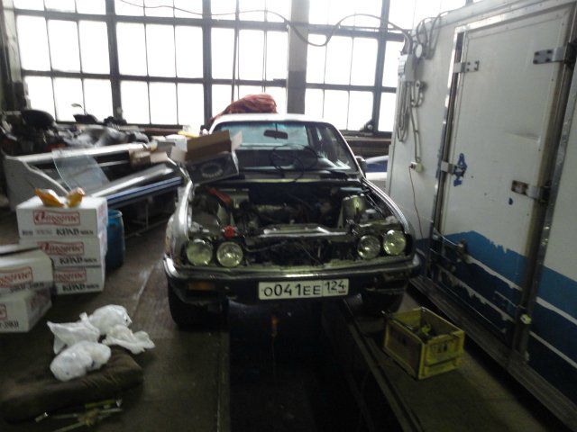

Поставил под капот
Проклееный пол салона

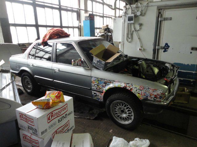

Греется на солнце и ждет когда приедет буксир

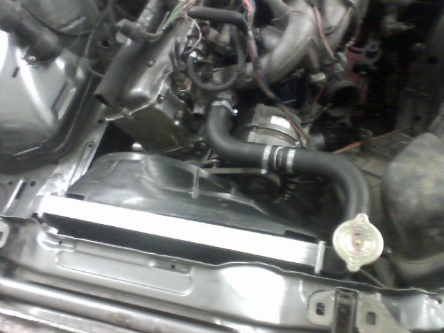

Новый ТАЗовский радиатор, вместо старого ТАЗовского радиатора))). Пока решил на зиму оставить как было, а летом видно будет.

М-да. Запчастей у вас и правда нет... Зато вот этой серебристой самоклеящейся хрени везде до жопы. Скоро кузов снаружи ей начнут обклеивать.

« Ответ #9 : 30 Октября 2013, 10:09:40 »
У нас эта серебристая хрень на каждом углу продается. Налепил в ноги - тепла хочу))) В остальном сначала вибра 4мм потом сплэн 4мм. Мы на наши складские грузовики помимо автоодеял и всяких картонок эту хрень на морду лепим зимой и внутри кабины местами, потому что дизеля в -30 и ниже не нагреваются нихрена, а на автономные подогреватели денег никто не даст. Вот излишки и пригодились!!!

ну просто карлссон и радиатор не космических денег стоят - можно бы и прикупить новое или БУ тебе с удовольствием кто-то из европейской части РФ отправит. Совсем невынужденный колхоз у тебя получается

Сам не сторонник колхоза, но просто еще кучу всего надо в порядок привести, а с таким колхозом (за 1200 р в сумме) она до меня существовала не один год - поэтому зиму переживет, греться уж точно не будет.

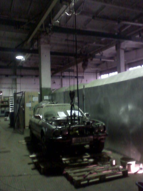

« Ответ #13 : 30 Октября 2013, 18:50:55 »
В воскресенье все-таки загнал её к мастеру дособирать подкапотку и завести из нашего местного е23клуба. Время поджимает - машина нужна.
Вчера завели. Работает, но блин колбасит как потерпевшую и чихает при нажатии на педаль газа, завтра может разберется. Хотелось бы чтоб разобрался и на следующей неделе быть на колесах уже и все успевать, в том числе и в ней ковыряться.

Не надо это. В ней и со штатной шумкой тепло, ибо все резинки нормально прилегают. и если дырок во весь пол нет, то все норм будет. А если нужна шумка, но надо брать 5 серию
