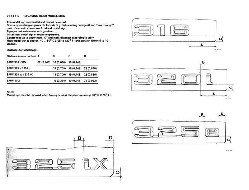

Добрый вечер, Вопрос от новичка к Знатокам, Шильдик I(имеется ввиду ПП) как и куда вешался(крышка багажника)? Вопрс конечно глупый но все же

« Ответ #1 : 22 Июня 2013, 07:27:27 »
Правый угол багажника, сразу после цифр.

« Ответ #3 : 22 Июня 2013, 10:00:41 »
не так просто он вешался )
