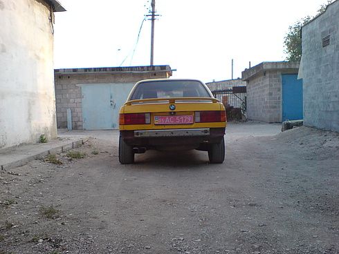

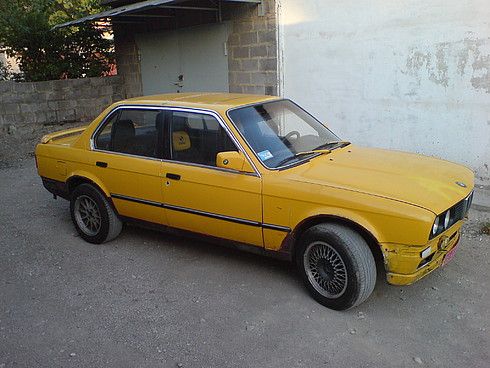

Вот, наконец решил показать и свой автомобиль.
BMW 325е 1985г.
Состояние конечно уставшее, но машину брал для полного востановления и переделки.
Думаю из него сделать машину "выходного дня". Настоящий спорт-кар.
Хотелось машину с задним приводом и выбор пал на BMW E30. Шел по городу и увидел на ней объявление о продаже. Поговорил с хозяином и теперь она моя. :)

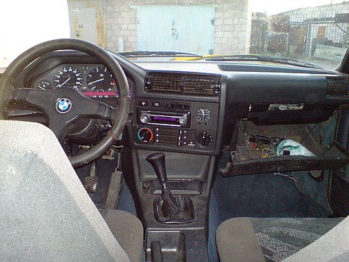

Салон

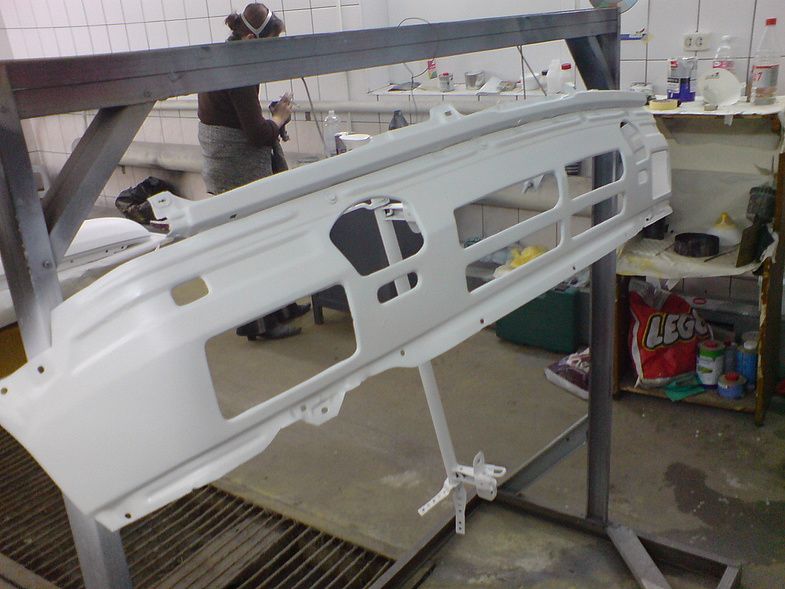

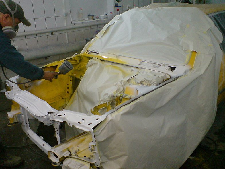

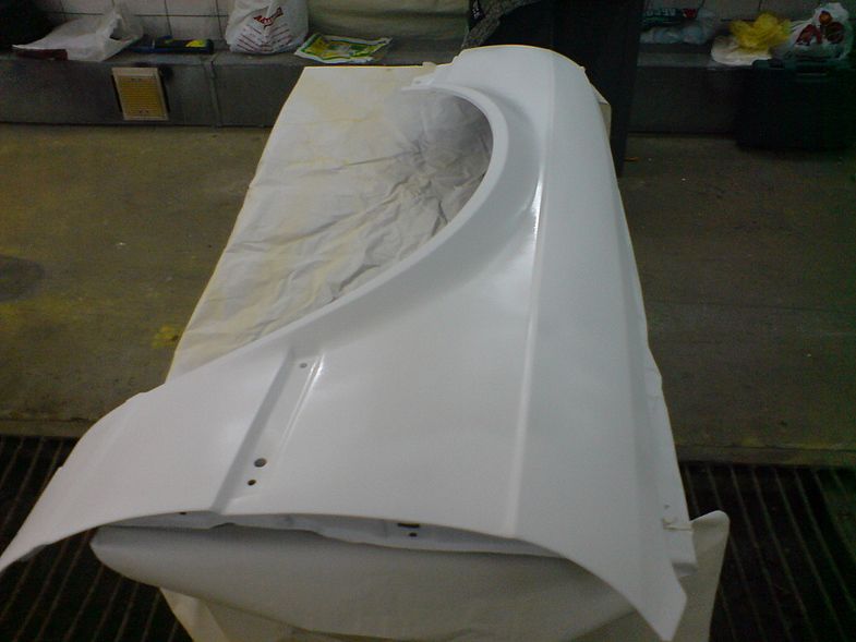

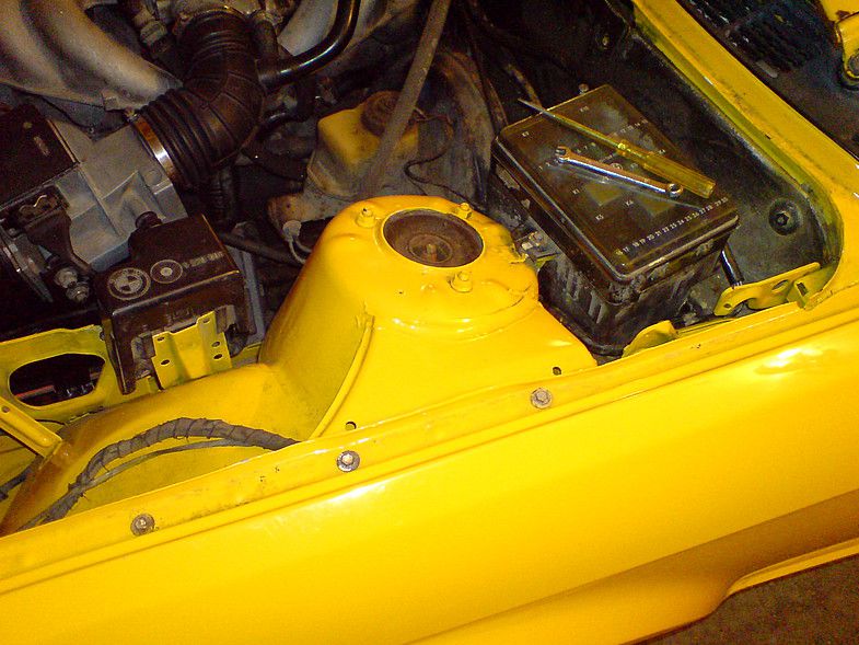

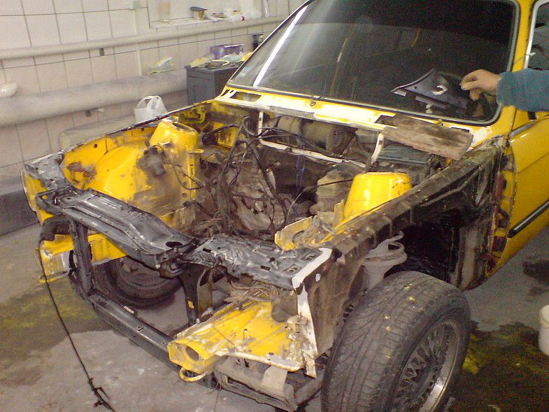

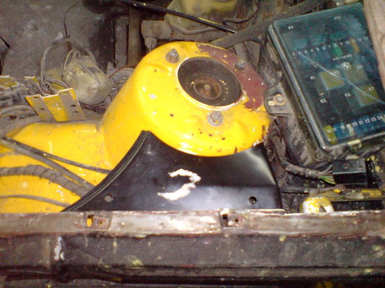

В прошлом году в начале осени решил занятся усилением и внешним видом кузова. Прикупил некоторые детали, договорился по работе с знакомым сварщиком и маляром и тут...........начался кризис....... мать его, который перепутал все планы. По этому, не получилось сделать все что задумал, но кузов усилил и заменил передние крылья, капот, крышку багажника, рамку телевизора и переднюю панель.
Вот некоторые фотки:
косынки усилители стаканов
самодельные усилители снизу под стаканом
телевизор
панель
крыло
Пока кузов оставляю в таком виде, хотя уже необходимо заняться порогами и полом.

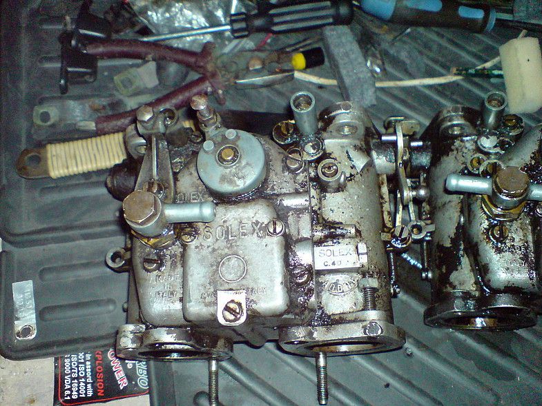

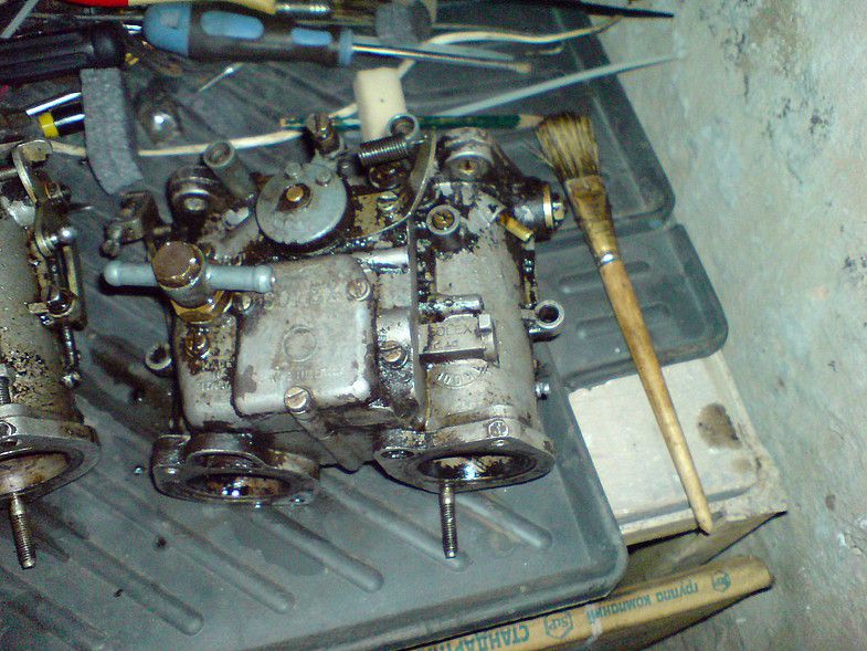

Следующий этап - это пересадить мой m20b27 с motronic(уставшего) на вот это:
Кто не знает скажу, это сдвоеные карбюраторы Solex.
По случаю прикупил, пока только пару, надо еще один.
Куплен впускной коллектор(для переделки), трамблер и ВВ провода.

И скажи, усилители стаканов в подкапотном, это от кабрио?
Да уселители от кабрио заказывал. На форуме все данные есть по этим усилстелям.
