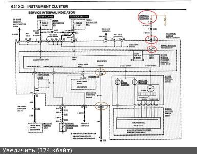

  • Сообщений: 1611
  • Репутация +119/-7
  • Возраст:56
« Ответ #10 : 29 Июня 2013, 19:53:20 »
Мне показалось, что человек про другое спрашивал.
Через приборку сбросить инспекшн можно, но геморно.
Обычно мы замыкаем на массу пин7 на колоде диагностики, но можно замкнуть контакт 22 голубого разъема (провод белый с синей полосой), или пин 4 разъема С5, который находится Under Cover on Printed Circuit Board.
Охота тебе лезть Under Cover? Если охота, то я там массы коричневым обвел, куда можно коротнуться.

  • Сообщений: 1611
  • Репутация +119/-7
  • Возраст:56
« Ответ #12 : 29 Июня 2013, 21:03:00 »
Я так предполагаю, что у человека вся приборка уже раскручена-разобрана, поэтому у него и возник этот вопрос, в надежде, что сбросить непосредственно на приборке будет "правильнее" или "надежнее" или проще. Может он ожидал, что там будут специальные шпеньки, типа как на материнских платах "ClearCMOS".
Я наглядно показал, что не "проще" и не "надежнее", а то же самое.

  • Сообщений: 1611
  • Репутация +119/-7
  • Возраст:56
« Ответ #15 : 30 Июня 2013, 00:07:57 »
Вооона чего...
Тогда да, надо найти [белый с синей полосой] провод в [голубом разъеме] приборки, аккуратно зачистить его (или вообще разорвать, потому что единственное его назначение - это вывести RESET в подкапотное), кинуть с него перемычку на массу, ну и далее по мануалу: включить зажигание, ждать пока не потухнут.

  • Сообщений: 789
  • Репутация +92/-1
« Ответ #20 : 03 Июля 2013, 22:55:51 »
Снял приборку, аккуратно вставил проводок в контакт 22 разъема С1, замкнул его на дверную петлю, включил зажигание и.... вуаля... инспекшн потух. Всем спасибо за советы!
