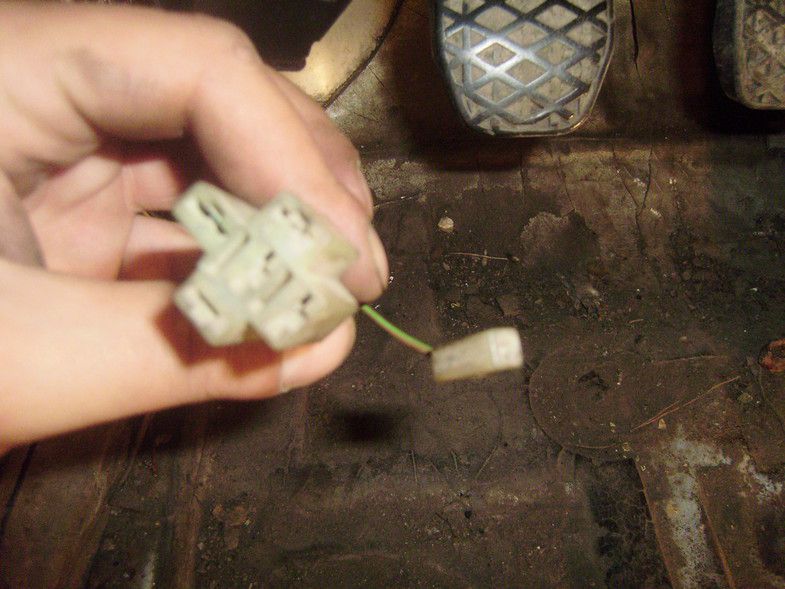

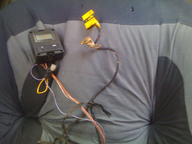

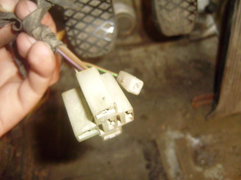

Собсна, по случаю ремонта, разобрал весь салон и решил озадочится проводкой. И так, по порядку:

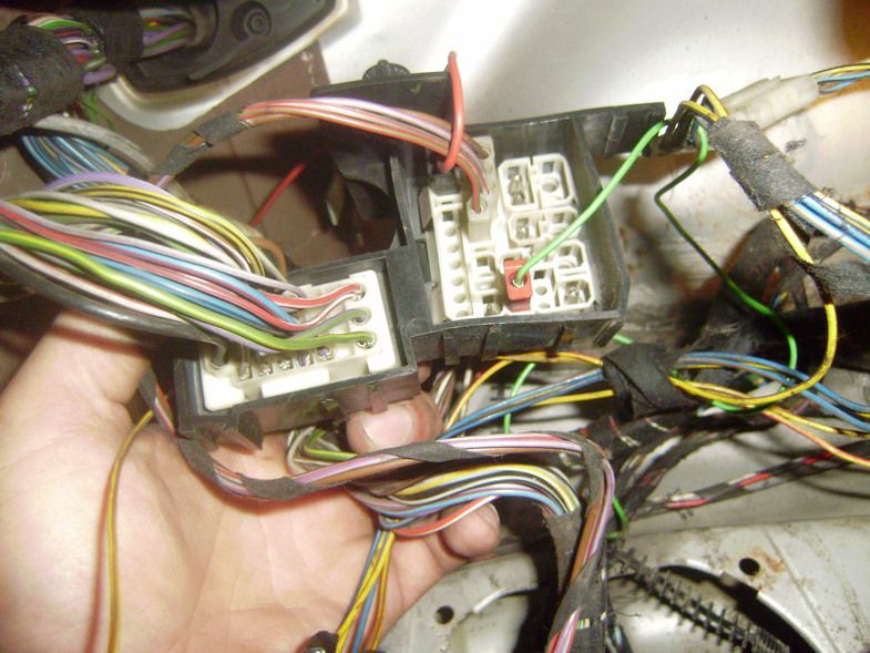

Распутал, более или менее всю проводку, и озадачили два разъёма на проводе желтого разъёма приборки. Фото ниже:

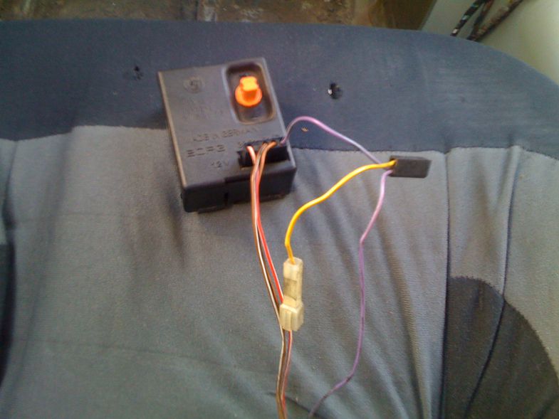

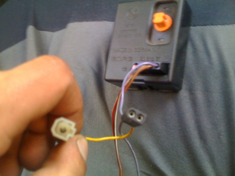

Ещё, из ниши водительского динамика извлёк два разъёма. Ну с одним, накурившись форума, я разобрался - это разъём реле ЦЗ. А вот сдругим аапще непонятно:
и их общий вид:

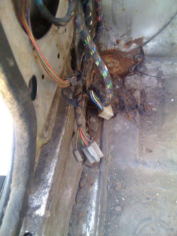

И ещё вопрсец. Нашел провод антены со штекером. С ним по порогу в багажник уходят ещё два провода, один белый (конец раздваивается, и просто болтается - для чего он?), и второй - красный, воткнут в разъём доп. оборудования, обозначенного по схеме как Power Antenna. Что эт за Power Antenna?

Power Antenna - это выезжающая антенна. По красному (силовому) проводу на нее подаются +12в. А белый (управляющий) втыкается в магнитолу, и магнитола командует - высунуть антенну или убрать ее.
То что рядом с разъемом ЦЗ, это для блока вежливой подсветки в салоне.

О, спасиб , начинает прояснятся. Ещёб знать как выглядит это блок вежливой подсветки (и был ли он вообще, вот блок ЦЗ в багажнике валялся :)). Осталось только с проводом часов выяснить

Выглядит он как мааленький блок ЦЗ. )) http://www.elcats.ru/bmw/scheme.aspx?model=A0100022&pid=5DC003B1&office=ru
Ни у кого его нет.

посмотрел щас цену в Existe :o, понятно, почему его ни у кого нету! А для чего тогда отдельный раъём с этого пучка?

Ну там надо не только сам блок воткнуть, а еще и переткнуть некоторые провода. http://www.e30zone.net/e30zonewiki/index.php/Retrofitting_Interior_Light_Delay_Unit
