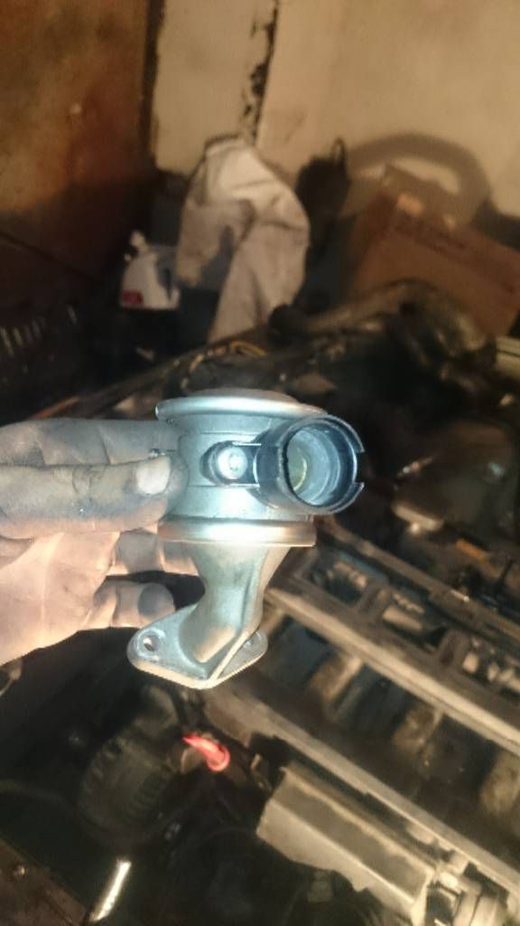

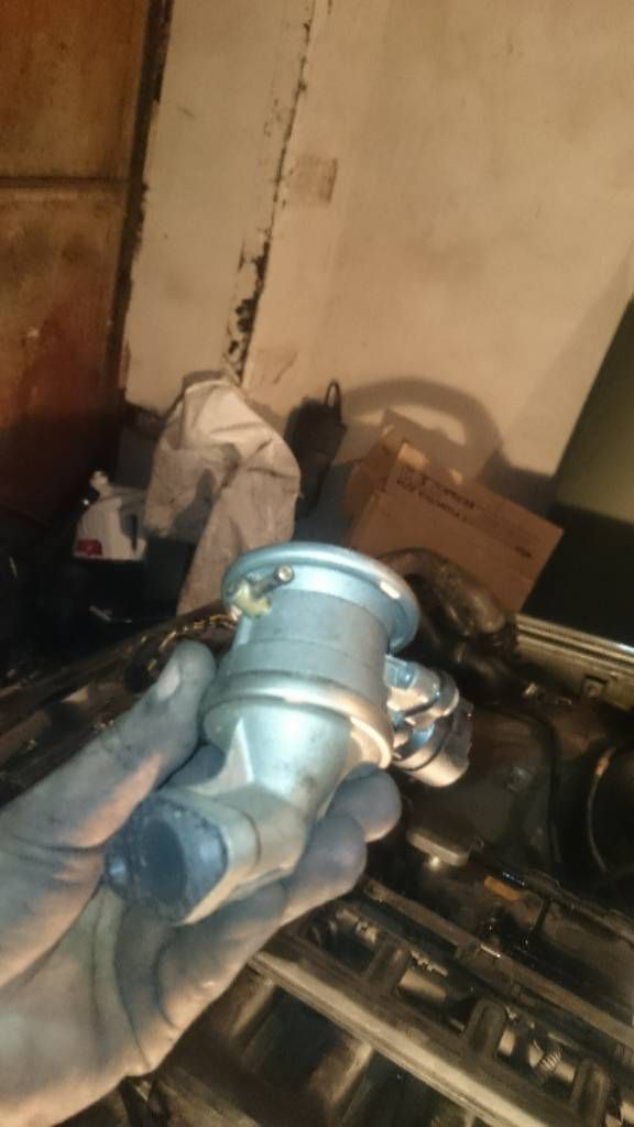

Поставил данный двиг в свою е30, мотор от е39. Есть несколько непоняток:

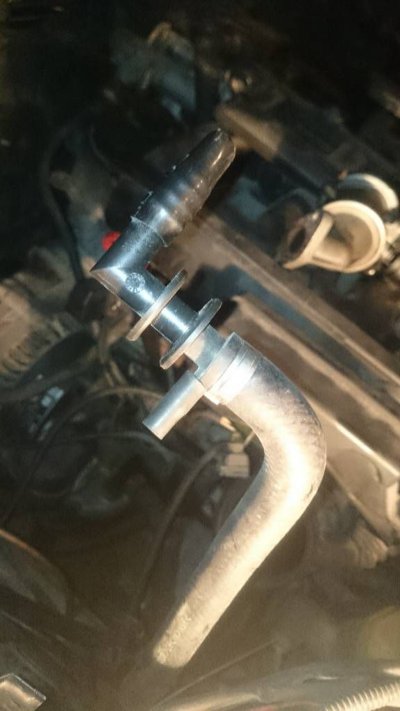

1) Куда прикручевается клапан насоса продувки катализаторов?И с чего на него должна приходить ваккуумная трубочка тонкая.И как сделать,чтобы вообще не было этого насоса.
2) Куда должна подключаться ваккуумная трубка регулятора давления топлива?
3)Какая трубка одевается на ваккууммный усилитель тормозов?
Есть вот такая,с огрызком шланга может это она?
4)Нашел только один шланг ОЖ на печку. Я так пологаю,второй нужно через тройник брать от падрубка что под расходомером?
Прошу не пинать ногами,просто движок уже в авто,а в гараже крайне мало места,и очень трудно разобраться с этим.

« Ответ #1 : 01 Октября 2014, 03:41:17 »
клапан выкидываешь - ставишь заглушку, также выкидываешь задние лямбды и каты и шьешь евро 2... могу прошить удаленно...

« Ответ #2 : 01 Октября 2014, 07:31:29 »
Лямды задние и каты убраны,насчет прошить напишу в лс. А куда заглушку-то втыкать,допереть не могу,где он стоять вообще должен?

« Ответ #3 : 01 Октября 2014, 07:58:35 »
Заглужка случайно не та,что под номером 10? /go.php?l=aHR0cDovL2Jtd2NhdHMuY29tL2Jtdy9jYXRhbG9nL0U0Ni80NzYwNC9hbnkrTithbnkrYW55L2dyYXBoaWNzLzExLzExXzIxNjkv
Из схемки получается,чтоэтот клапан где-то со стороны выхлопа стоит?

« Ответ #4 : 01 Октября 2014, 12:02:38 »
Заглужка случайно не та,что под номером 10? http://bmwcats.com/bmw/catalog/E46/47604/any+N+any+any/graphics/11/11_2169/
да - номер 10... глушишь его к хренам

« Ответ #5 : 01 Октября 2014, 15:05:38 »
Понял) а трубка с вакуумом,которая на него шла откуда приходит?ее ж заглушить тоже надо,не могу у себя найти.. Я правильно понимаю,все ваккуумные трубки подключаются в специальную пластинку под впускным коллектором из которой несколько носов торчат под это дело?
