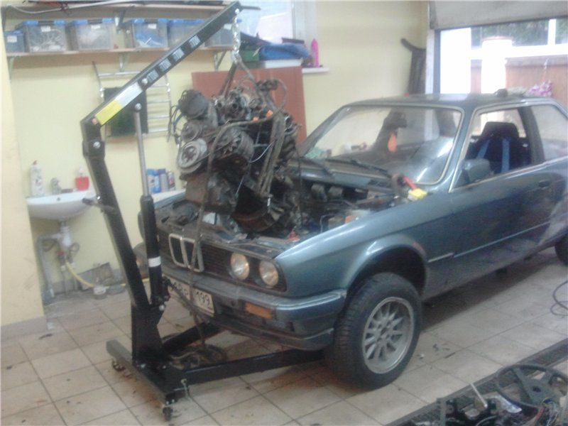

« Ответ #5 : 16 Июля 2013, 09:51:33 »
Все прекрасно вынимается в сборе))Представляю, какой потом будет гемор стыковать коробку с движком когда он стоит на своем законном месте. Ну и соответственно как коробку отстыковать
Вот мой пример что все там и так вытаскивается, только кулису надо снять

  • Сообщений: 32751
« Ответ #6 : 16 Июля 2013, 10:29:38 »
1) Далеко не у всех есть гусь.
2) Есть шанс запоганить кузов.
Ничего сложного в снятии КПП я не вижу, особенно если есть яма.
